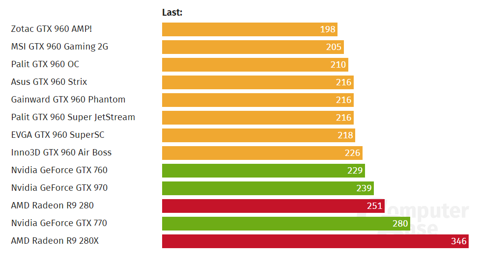

Laut CB-Test Acht Partnerkarten von Asus bis Palit im Vergleich sieht das ja gar nicht so schlecht aus, was die Leistungsaufnahme der 960er-Karten unter Last angeht.
