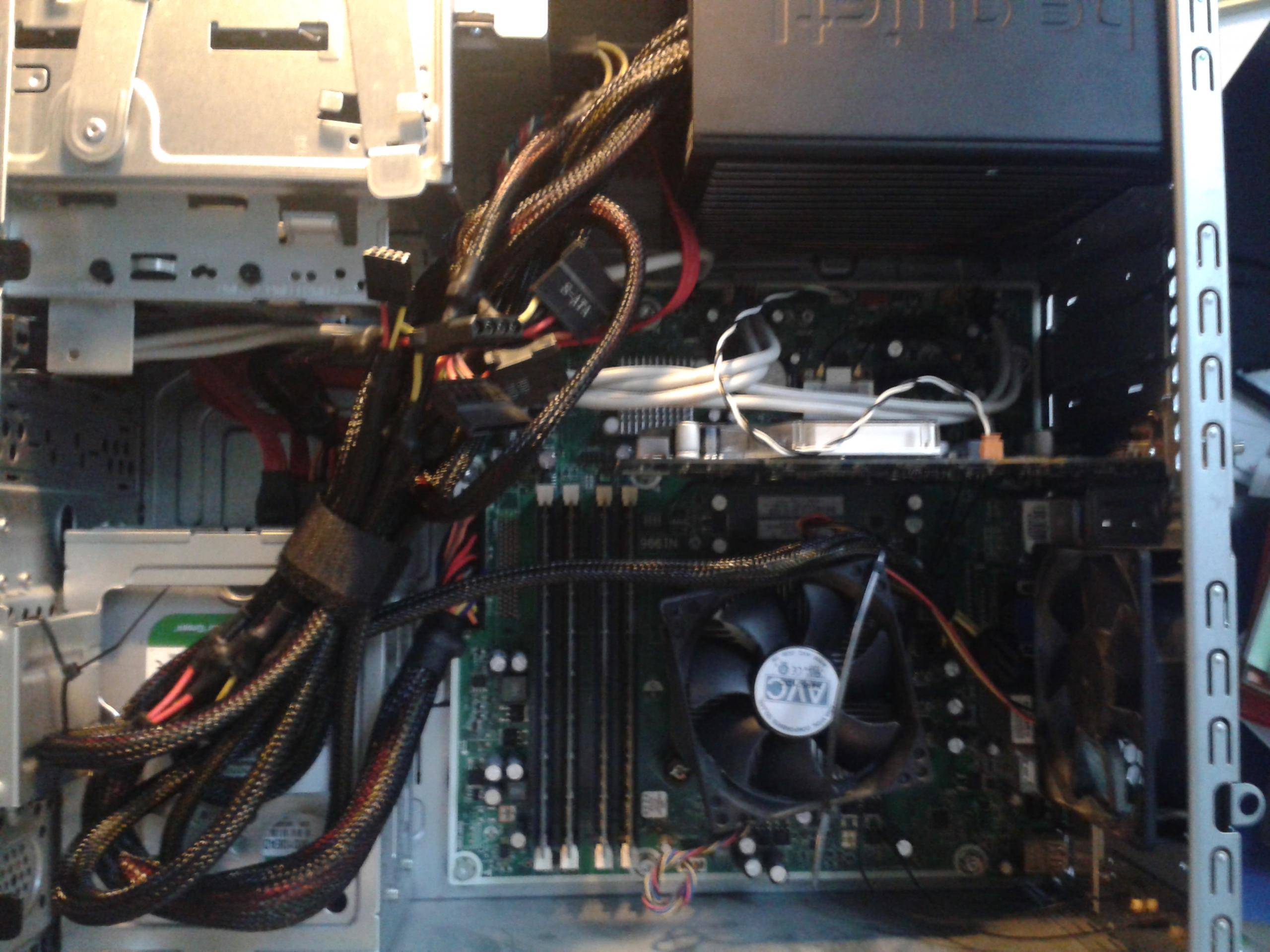

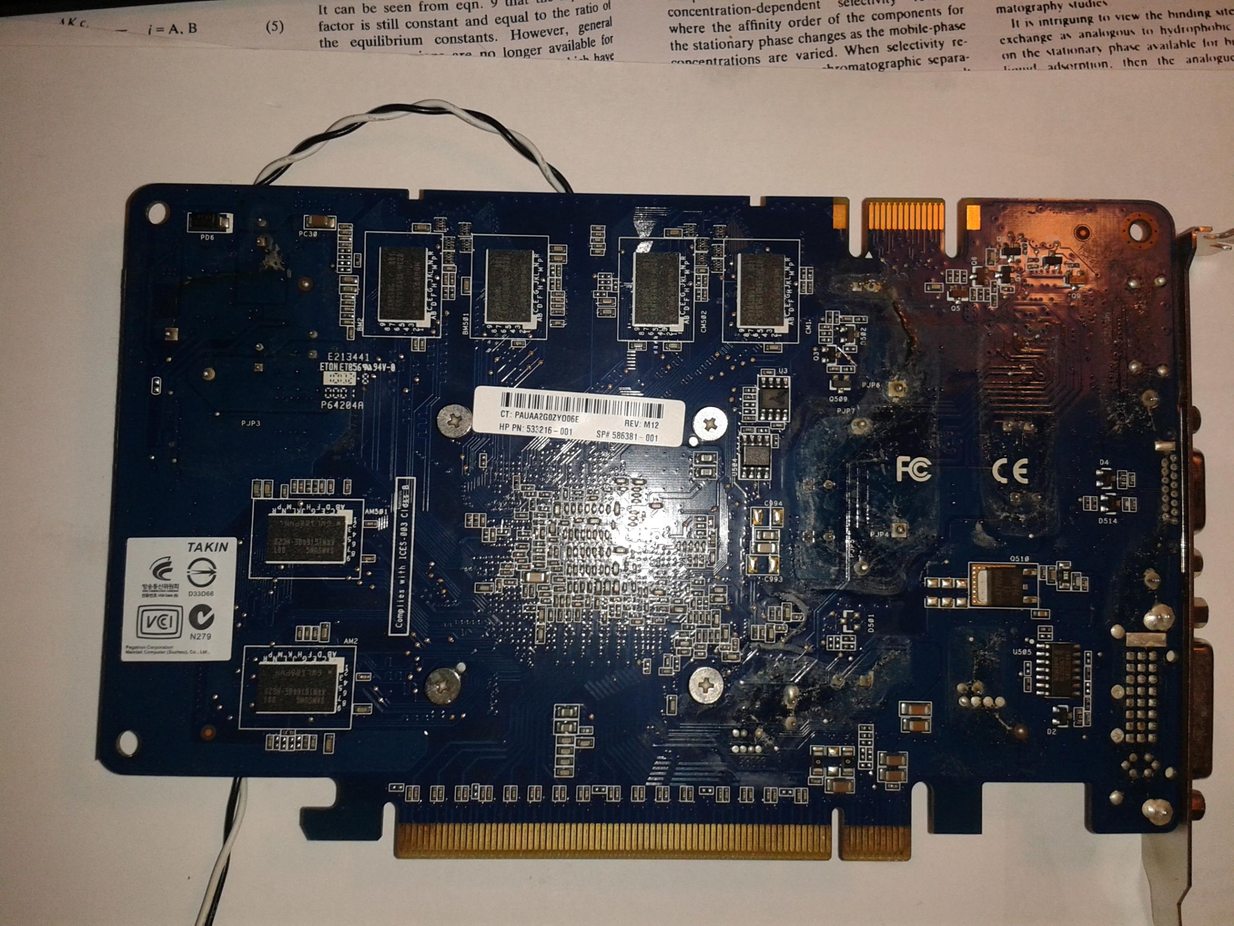

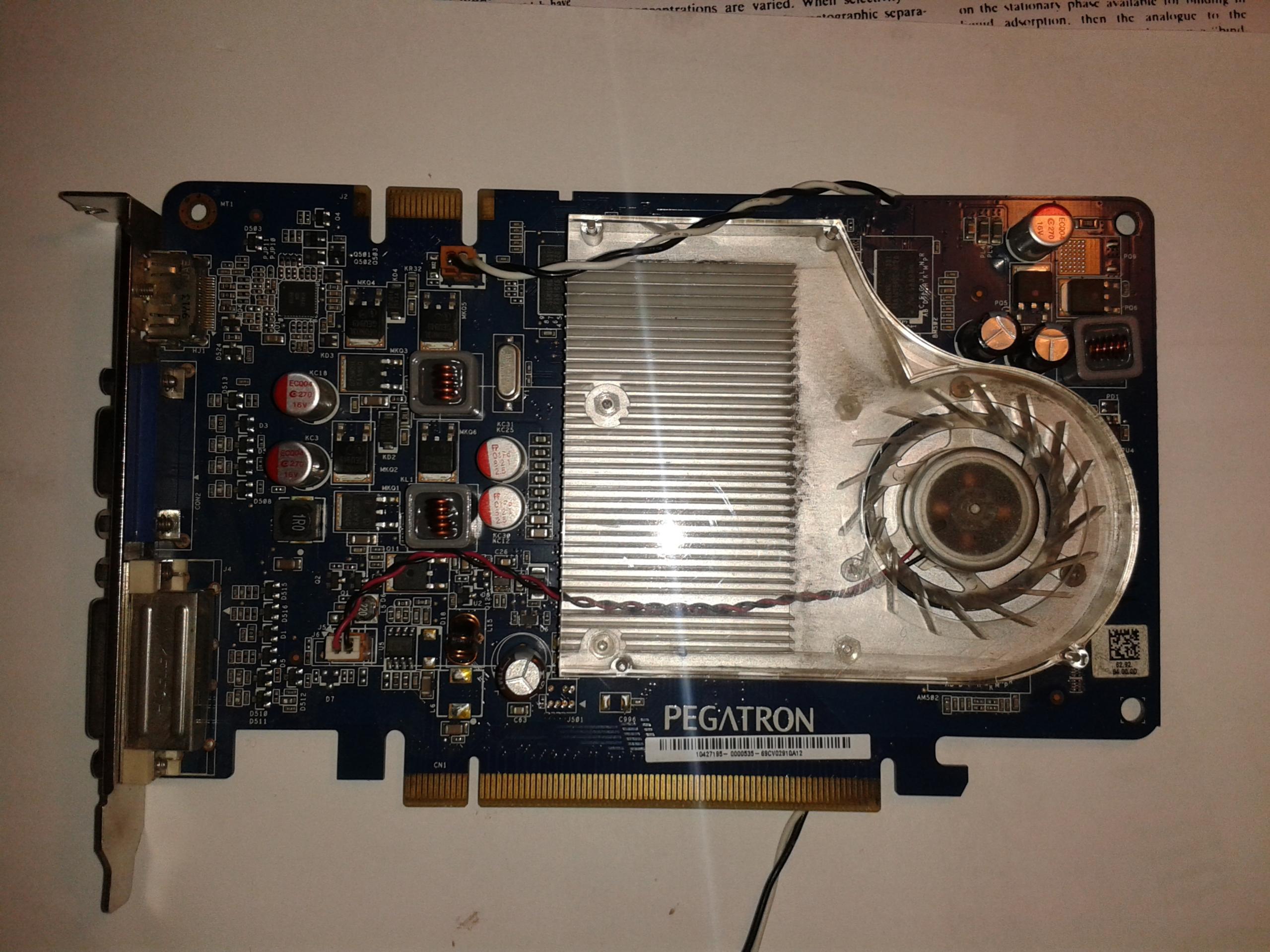

Aber mit einem Bild von deiner Grafikkarte im PC könnten wir uns vllt ein genaueres Bild davon machen, weshalb deine Grafikkarte Probleme bereitet.
jepp gereingt hab ichs, hatte sich auch gelohnt. das System lief dann auch wieder ne weile. aber jetzt gehen nach 20-30 min nach Systemstart die Bildschirme aus.
Der rechner gehört dem Vater meiner Freundin... wurde erst wieder gerufen als das Problem schon 2 Monate alt war und der Rechner schon x-mal dunkel geworden ist.
ich weiss zwar nicht was dir die Bilder bringen aber bitte:
Also 2 Monitore sind im Grunde kein Ding. Wenn da nur ein Lüfter verbaut ist, wäre es gut wenn er an der Rückseite die warme Luft raus drückt. Ist jedenfalls besser als einer der nur reinzieht, das bringt nicht viel.
Was ist dein Budget? Eine ASUS GT610-SL-2GD3L sollte aber locker reichen.
Wenn es doch aktiv werden soll, würde ich zur EVGA GeForce GT 610 greifen.
btw. Wenn noch Platz für Gehäuselüfter ist, wäre das auch eine gute Möglichkeit um die temps zu senken.
Also das Budget passt schon, hab schon angedroht das es bis zu 100€ kosten aknn ;), dass ist nicht das Problem.
Extra Lüfter wird wir im Bild zu erkennen ist schwer. Das BeQuiet Netztteil ist schon länger als das Orginal, so das ich schon Problem hatte den BlueRay-Player wieder anzuschliessen.
Einzige Möglickeit wäre von Aussen. Und dass würde ich nur ungern machen...
Dem Temperaturen der CPUs passen ja im Normalbetrieb auch, (35-40°C)
Ich habe eine 9600GT mit dem gleichen Kühler zuhause, da ist der Lüfter defekt. Gut möglich das es bei dir genau so ist.
Bei der Belüftung deines Gehäuses könnte man jetzt nachhelfen, ist aber nicht direkt nötig. Du könntest Beispielsweise die freie Slotblende unter der Grafikkarte öffnen, damit Netzteil und Gehäuselüfter darüber ansaugen und die Grafikkarte somit einen Luftaustausch erfährt. Die empfohlenen Grafikkarten sollten sowohl passiv als auch Aktiv problemlos ihren Dienst verrichten. Also entweder GT610 oder HD6450.
Hm kliengt gut mach ich vielleicht.... Muss nur überlegen ob ich noch ein Filter (von Staubsauger ) dazwischen packe damit nicht soviel staub eingezogen wird. Es sammelt sich eh immer schon so viel in dem Rechner.
Bau das Netzteil andersrum ein, wenn möglich :)
