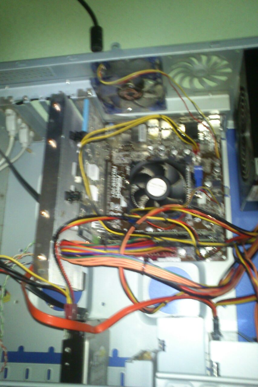

Ok, nach genau 5 Minuten Prime95. Wurde die CPU ca. 72 Grad warm. In Cpu Z konnte ich beobachten wie sich der Turbo abschaltet und der CPU nur noch mit 3,5 Ghz bei 1,272 Volt fährt...
Hier mal ein Bild wie mein PC von Innen aussieht.
Kabelbinder habe ich schon bestellt
Ich werds mal mit neuer WP versuchen

Also wenn ich das nicht falsch deute auf dem verwackelten Photo, scheint mir da doch etwas Filz in den Finnen zu hängen. Kühler richtig sauber machen, WLP erneuern und nochmals testen. Wichtig: Nicht mit Gewalt arbeiten. Und den Rechner immer vom Stromnetz nehmen und entladen.
