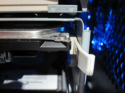

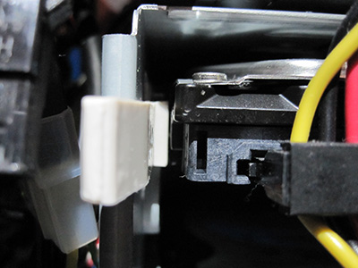

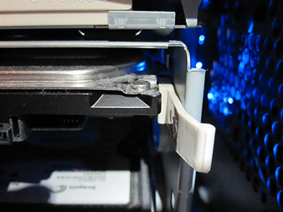

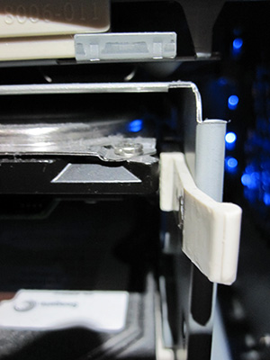

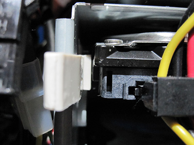

Da ich eigentlich wenig Böcke auf den Kabelsalat habe und gerne auch Geld sparen würde, klingt das Entkoppeln ganz interessant. Ich hab mir veschiedene Lösungen zur HDD-Entkopplung angeschaut, bin mir aber nicht sicher, ob die in mein Gehäuse reinpassen. Ich lad mal ein paar Bilder von meinen HDD's hoch.
Da ich kein echter PC-Schrauber bin, bin ich für jeden Einbautipp dankbar. Ich würde gerne erstmal eine billige Entkopplung mit ein paar Unterlegscheiben oder so probieren und wenns dann nicht besser wird, werde ich wohl das Fractal Design Define XL nehmen. Das hat ja in den verschiedenen Tests gut abgeschnitten.
