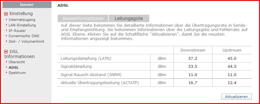

P.S. Nach intensiver Suche habe ich im Samsung Router ein paar Werte zur Leitungsdämpfung etc. gefunden. Vielleicht könntest Du dazu etwas sagen. Die Sache mit dem OrbMT kann dann auf sich beruhen.
Wie kann es sein, dass sich der Signal-Rausch-Abstand von Zeit zu Zeit ändert?
