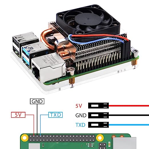

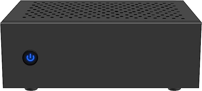

Mittlerweile habe ich dieses Geekworm Gemini Case:
https://www.amazon.de/Geekworm-Rasp...e29b20ac4349f&language=de_DE&ref_=as_li_ss_tl
Es funktioniert ganz gut, mich stoert lediglich der Powerbutton an der Front. Mir waere ein simpler Kippschalter an der Rueckseite lieber. Mit der Kuehlung bin ich auch nicht zufrieden unter Last wird der Luefter deutlich hoerbar. Ich habe nun diesen Lüfter bestellt und hoffe er wird ins Gehäuse passen und die Probleme lösen:
https://www.amazon.de/dp/B0B9R7WWCG...db8cba4063928&language=de_DE&ref_=as_li_ss_tl

Mit dem Gemini NAS oben habe ich aufgeben, es ist leider zu laut. Wenn man es einmal komplett leise hatte ist es schwierig wieder zu einem Luefter zurueck zu kehren.
