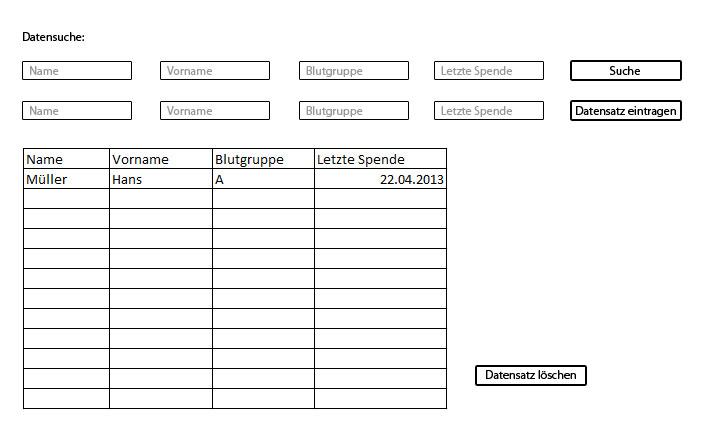

Hallöchen,
aktuell sind wir in Java mit einem kleinen Projekt beschäftigt, bei dem ich leider nicht durchblicke. Kurz gesagt - ich weiß nicht mal, wie ich anfangen soll, da ich mit der Materie dadurch dass ich krankheitsbedingt lange ausgefallen bin überhaupt nicht vertraut bin.
Daher hoffe ich, dass mir da jemand was basteln kann, und wenn es nur ein Grundgerüst ist mit ausgeklammerten Hinweisen, die mir die Schritte erklären.
Siehe Bild unten, so soll die grafische Oberfläche sein. Dahinter soll eine Datenbank stehen in form einer txt-Datei oder ähnlichem, was dort halt am besten passt.
Der Rest geht denke ich aus der Grafik hervor.
Vielen Dank schonmal für eure Hilfe :)

Ein paar Hinweise um dich auf den richtigen Weg zu bringen. Zunächst mal, entscheide dich ob du eine Datenbank haben willst oder eine Textdatei. Wenn dir letzteres reicht, um so besser. Wenn du eine Datenbank brauchst, dann ist das Stichwort JDBC.
Dein Projekt besteht also aus:
- GUI mit mehreren JLabels, JTextFields und 3 JButtons
- Rest des Programms mit der Logik. Bei der Größe musst du das noch nicht wirklich aufteilen, kannst du aber tun.
Wie gehst du vor:
- Bau deine GUI mit Swing. Such dir dafür einen passenden Layoutmanager der dir gefällt. Hier sind die erklärt. Statt per Hand kannst du die auch mit nem builder zusammenklicken (zB WindowBuilder für Eclipse), aber ich vermute es geht bei der Aufgabe ja um den Lerneffekt.
- Mach dir eine main für den Einsprungspunkt
- Kümmer dich um das Schreiben/Lesen in die Datei. Stichwort: BufferedReader / BufferedWriter
Mit den Daten aus dem Textdokument befüllst du dann einfach die JTextFields / JLabels. Updaten gegebenenfalls mit Feldname.setText().
Das ist alles. Mit etwas googeln solltest du zu den genannten Stichworten dutzende Tutorials finden. Ausserdem kannst du immer die Java Doku unter http://docs.oracle.com/javase/ konsultieren. Falls du konkrete Fragen zu den obigen Dingen hast, gerne. Aber ich sehe den Sinn nicht darin deine Übung für dich zu machen. Davon hat niemand etwas.
Viel Erfolg!
Edit: Falls du ein Problem mit der Tabelle haben solltest und es wurde nicht gesagt wie diese zu machen ist, man kann in JLabels HTML Elemente verwenden. Ich könnte mir vorstellen dass du die Tabelle so erzeugen sollst. Ich gehe aber mal davon aus dass die Aufgabenstellung das sagt.
