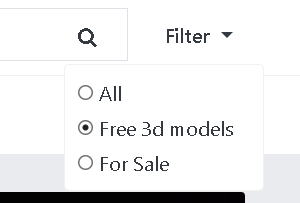

Du kannst ja mal auf diese Seite schauen ob du was passendes findest, nur das hier beachten.
Durch diese Einstellung sind nur free Modelle ersichtlich:
https://www.stlfinder.com/3dmodels/?search=bycicle+Reflector+mount&free=1

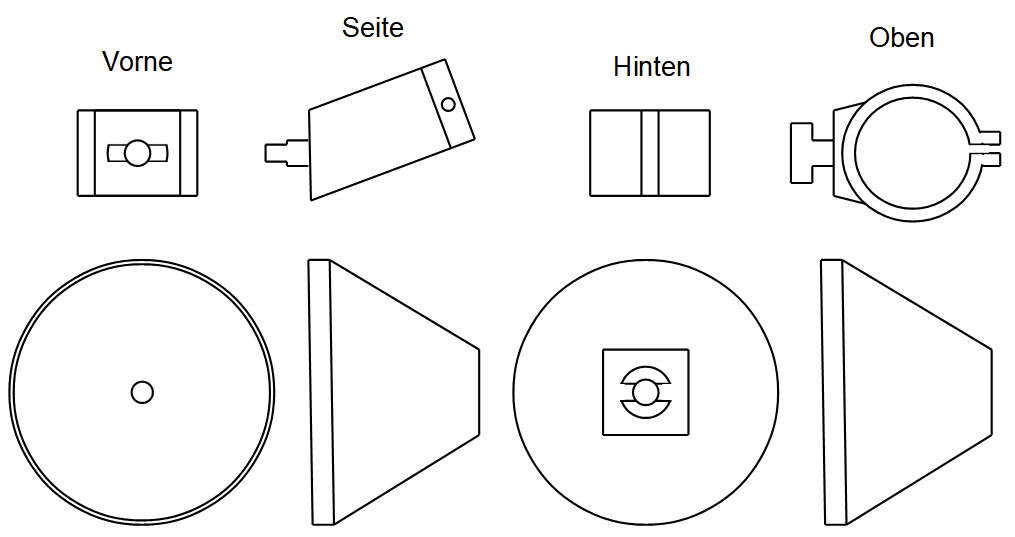

Hab mir auch mal Gedanken gemacht, wie das ganze aufgebaut sein könnte. Soweit bin ich bis jetzt gekommen. Kein Plan ob realisierbar oder nicht:
Das ganze wären dann zwei Teile. Einmal die Halterung für die Sattelstütze. Und einmal gas Gehäuse mit dem Reflektor wo sich der GPS Sender befindet.
Den Reflektor würde ich gern via 90° Drehung an der Halterung befestigen wollen. Somit kann ich diesen einfach entfernen wenn mal der Akku schwach ist und geladen werden muss.
Den GPS Sender würde ich gern von der Seite reinschieben oder was auch immer wollen. Die Hauptsache ist, dass ich an den Ladeport ran komme ohne das Ding zerlegen zu müssen bzw. der GPS Sender aus der Halterung fällt.
Hier mal noch ne Datei wo ich das ganze "gebaut" habe. Die Maße sollten 1:1 stimmen.

Kannst du mal reine Screeshots deiner ODG Datei senden? Ich möchte nicht erst OpenOffice installieren um das lesbar zu öffnen Danke!

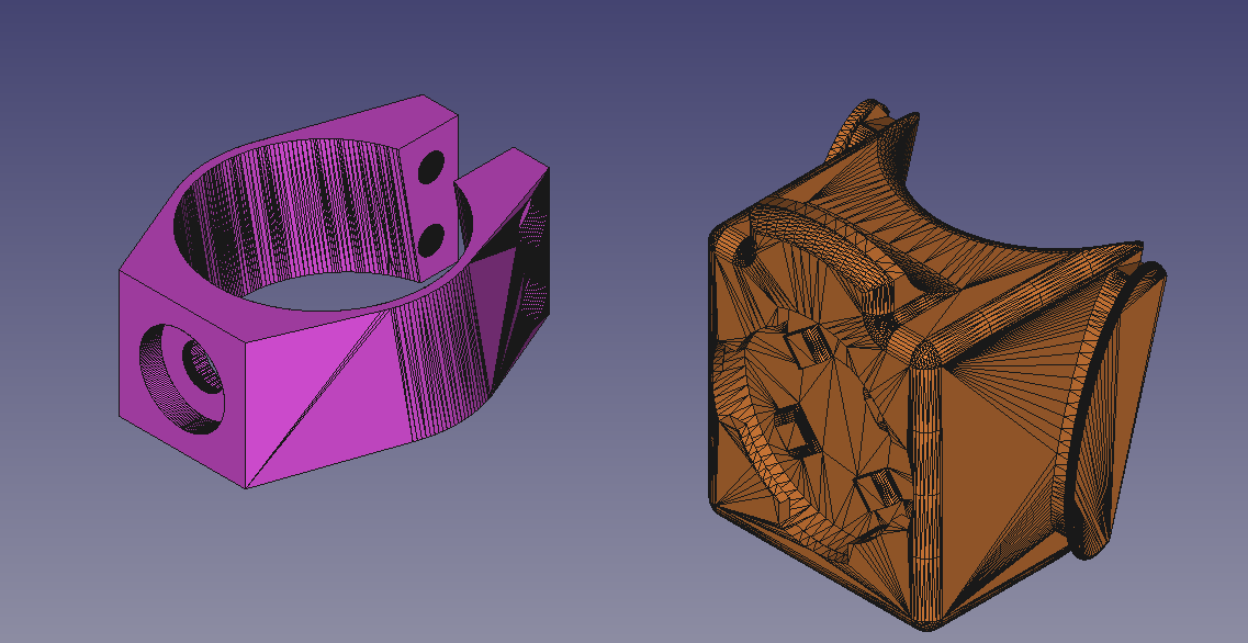

Ansonsten ist das Zusammenfüggen der 2 Modelle ja nicht wirklich schwierig, anbei aber mal normale Links für Thingiverse
https://www.thingiverse.com/thing:1566371
https://www.thingiverse.com/thing:3879199
Frage mich nur gerade wie genau man nun aus den zwei Teilen eins machen soll?

Zu der ODT Datei, ich kann gerne einzlne Screenshots von den Bildern machen, habe aber so meine Zweifel, dass dir diese wirklich weiter helfen. Kein Plan ob Windows die dann im korrekten Maßstab abspeichert. Das Bild oben wo alles auf einem drauf ist hilft dir wohl nicht weiter?
Würde dir ein PDF was bringen?
Bei dem GPS Sender handelt es sich wie im Anfangspost erwähnt um einen Invoxia Bike Tracker.

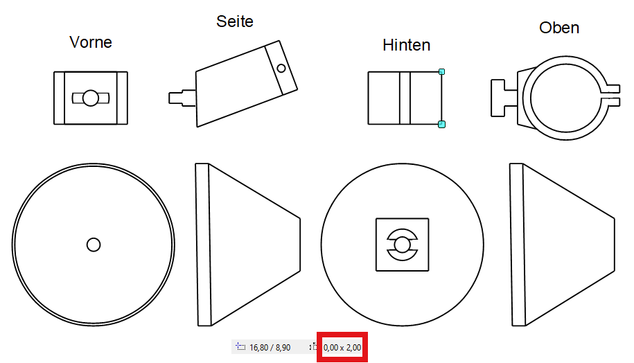

An deinen Skizzen fehlt doch jegliche Bemaßung mit Winkeln in Grad und Längen in mm oder täusche ich mich?
Ja, weil ich die in Open Office quasi mm genau gezeichnet habe. Aber ob das dann so passt weiß ich leider auch nicht. Und was die Winkel betrifft, da müsste man generell gucken welcher es sein müsste. Der war jetzt mal aus dem Blauen raus gezeichnet.
Ich kann gerne einen neuen Screenshot shicken wo die ungefähren Maße daneben stehen. Weiß halt nur nicht ob das so passt. Gerade wie dick die Materialstärke an den einzelnen Stellen ausfallen sollte.
Millimeter genau? Und wenn ich mir das nun auf einem 40 Zoller in 4K ansehe dann sind die also noch im Maß? Kann ich mir nicht vorstellen, dass dem dann wirklich noch so ist.
Wenn du etwas an einem Monitor zeichnest ist das nie Millimeter genau sondern Pixelgenau und die sind nun mal abhängig von der Auflösung des jeweiligen Monitors. Selbst wenn du den ganzen Strecken dort eine Länge in mm gibst dann kann die kein anderer Mensch der nicht deinen Monitor und deine Auflösung hat vernünftig nachmessen. Da wären wir auch beim Punkt: Ich müsste das nun nachmessen und raten wie viele mm das dann wohl sein sollen. Um es direkt zu sagen: Das geht nicht.
Außerdem gehört an deine technische Zeichnung eine Bemaßung. Alles andere ist, entschuldige den Ausdruck, nur "malen"
Kann leider nicht mit 3D Programmen umgehen, aber wenn ich mal was zeichne, dann nutze ich halt gern Open Office, da das recht angenehm ist wenn uns um genaue Maße geht. in dem Fall hat die oben markierte Linie 2.0cm. Wie gesagt, ich kann auch alles noch einmal seperat beschriften falls euch das mehr hilft.
Hab auf diese Weise immer meine aktuelle Wohnung "kartografiert".
Druck das bitte aus, und bemaße alle Seiten inkl. Radien usw. vernünftig... Ansonsten mache ich hier keinen weiteren Mausklick.
Findest du es nicht ein bisschen anmaßend zu erwarten, dass ich die anderen Seite alle "erraten" bzw. da nun drauf klicken soll? Vorher muss ich dann noch Draw oder anderen Quatsch installieren...
Das hat auch nichts mehr mit technischen Verständnis sondern mit reinen "Denken und Schlussfolgern" sowie ein bisschen Verständnis für seinen Gegenüber zu tun.

Wie gesagt nen richtigen Plan hab ich nicht. Hab das ganze mehr so Daumen mal Pi gemacht. Hoffe dir hilft das weiter. Gerade bei der Wahl der Materialstärke weiß ich nicht weiter. Keine Ahnung wie hoch diese Ausfallen muss um normale Belastungen aus zu halten. Reichen da 3mm? 5mm? Oder mehr oder weniger?
Was den Winkel betrifft wo der Reflektor ran geschraubt wird (also dort wo die Halterung an die Sattelstange befestigt wird Sprich Teil 2). Ich versuch irgendwie diesen raus zu bekommen. Hab das jetzt einfach mal geschätzt.
Der Winkel von dem Reflektor zur Halterung (Teil 1) ist abhängig davon wie viel Platz man für den GPS Sender einplanen muss und wie tief der Haltemechanismus ausfällt. Das würde ja dann das 3D Programm entscheiden.
Falls ich was vergessen habe, einfach bescheid sagen. Würde mir bei gelegenheit aber dennoch mal 3D Builder ansehen. Hab mir zwar gestern ne fertige Datei runter geladen um diese mit FreeCad zu bearbeiten, das hab ich aber nicht hinbekommen. Vielleicht kopiergeschützt?

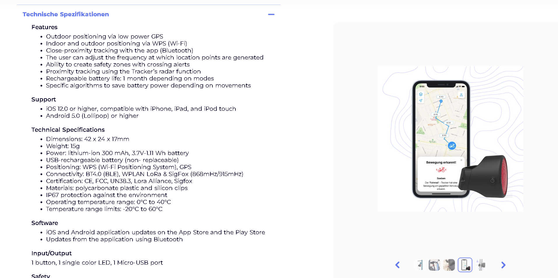

Mal geschaut, original ist ja alles in der Verpackung eigentlich vorhanden. Vorausgesetzt es ist dieses Teil:
https://www.invoxia.com/de/product/bike-tracker
Hier mal ein Video mit einem Review:
Anhand dessen ist der eigentliche Tracker rechteckig und sollte diese Abmessungen haben:

Was möchtest du mir mit dem Link auf die Homepage sagen? Also ja dort stehen die Maße und scheinbar sind diese abweichend von dem was ich gemessen habe. Dann doch besser die Herstellerangaben nutzen?
