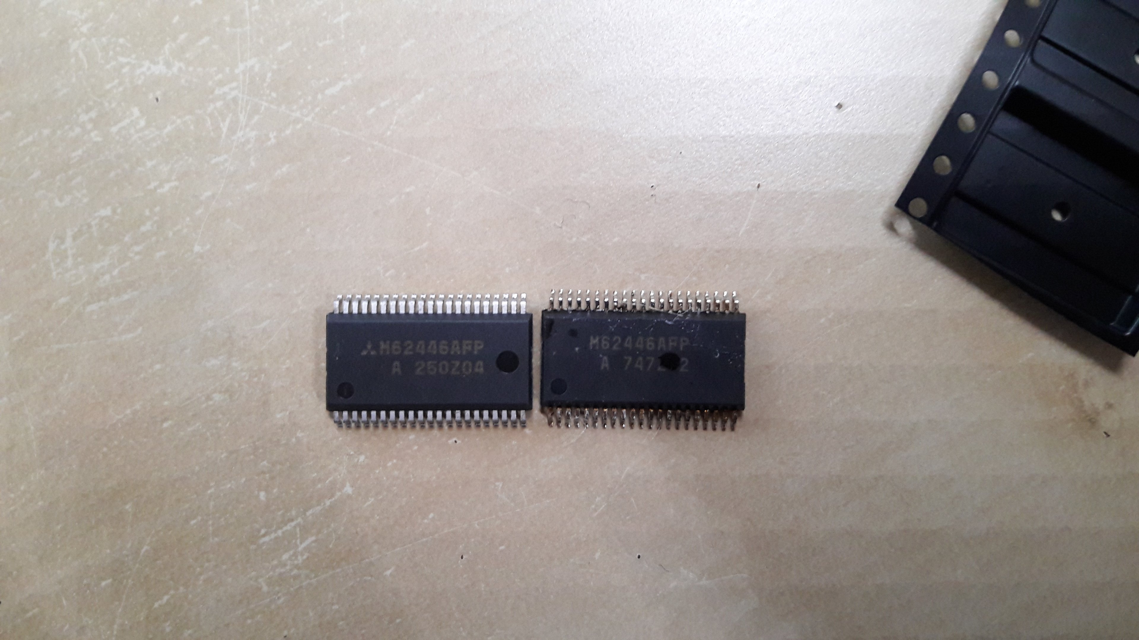

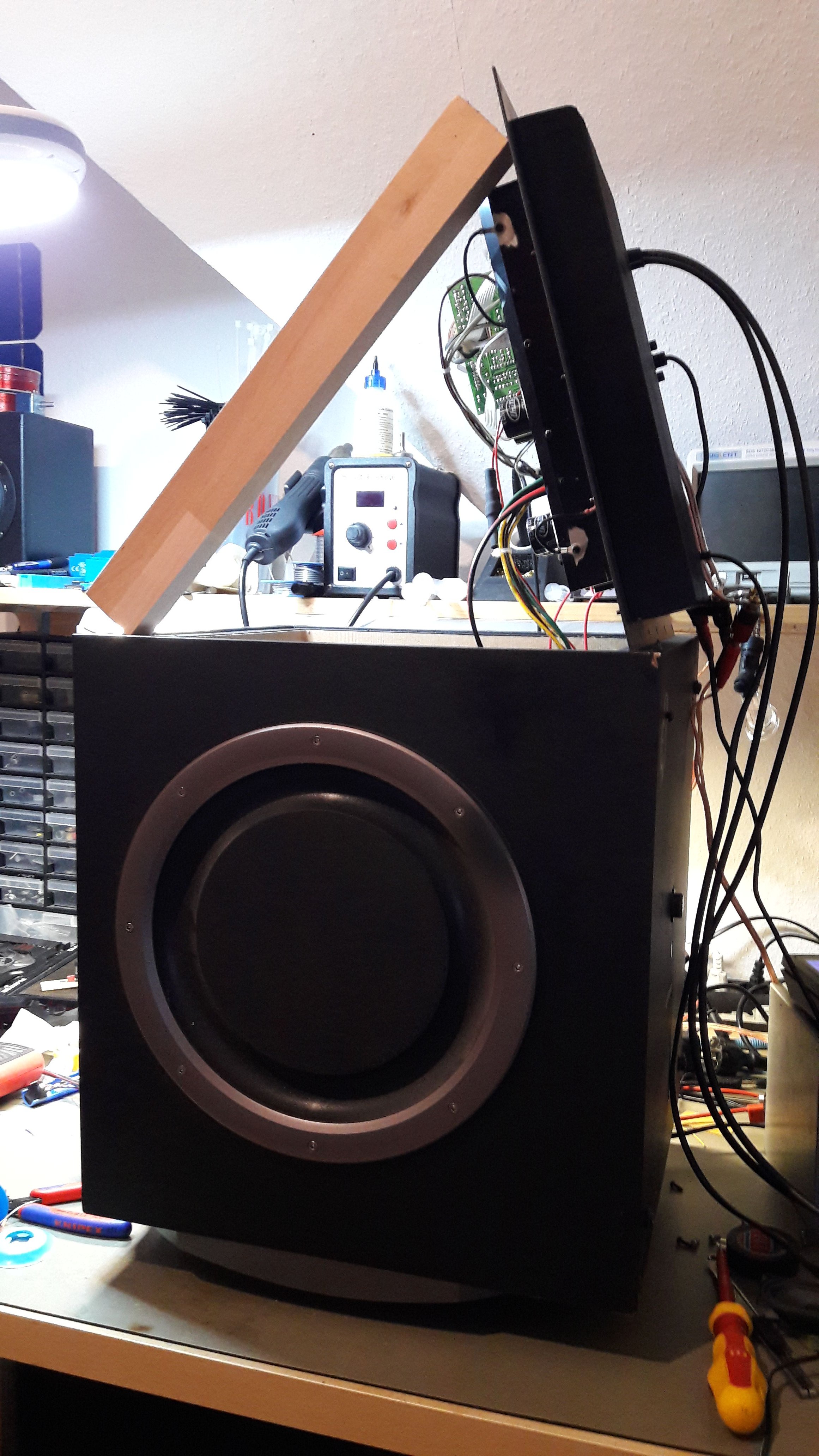

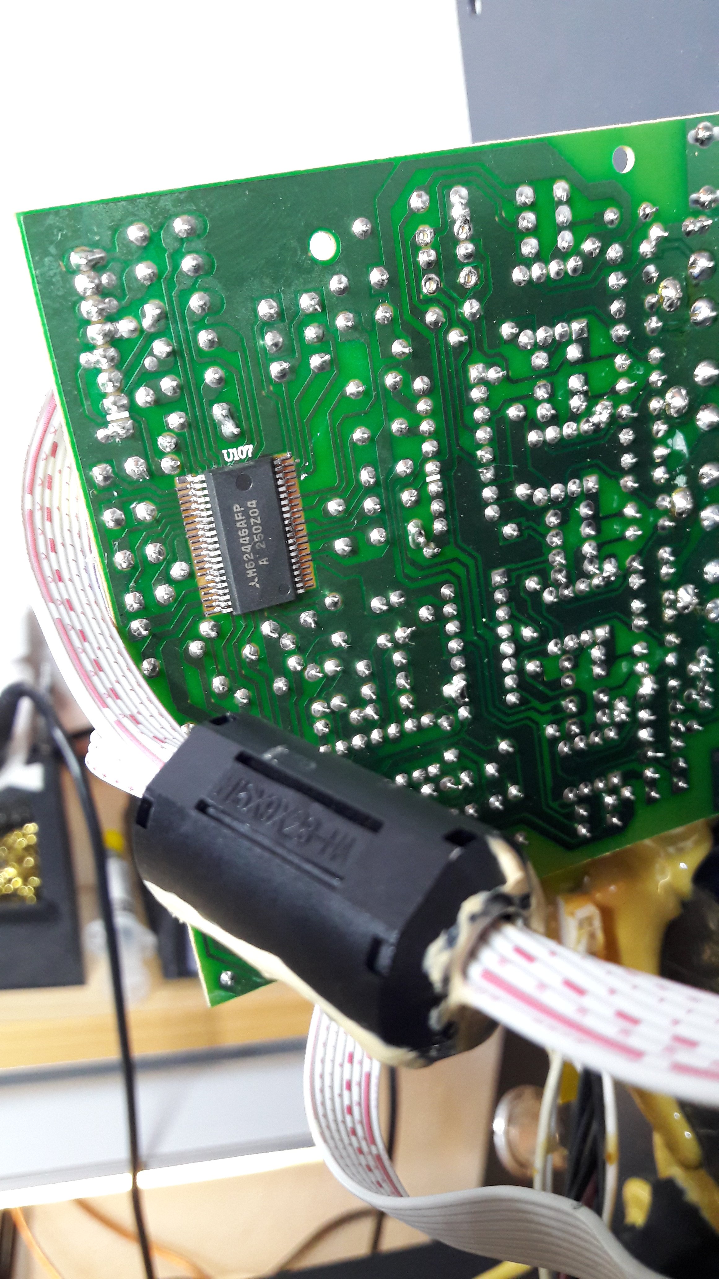

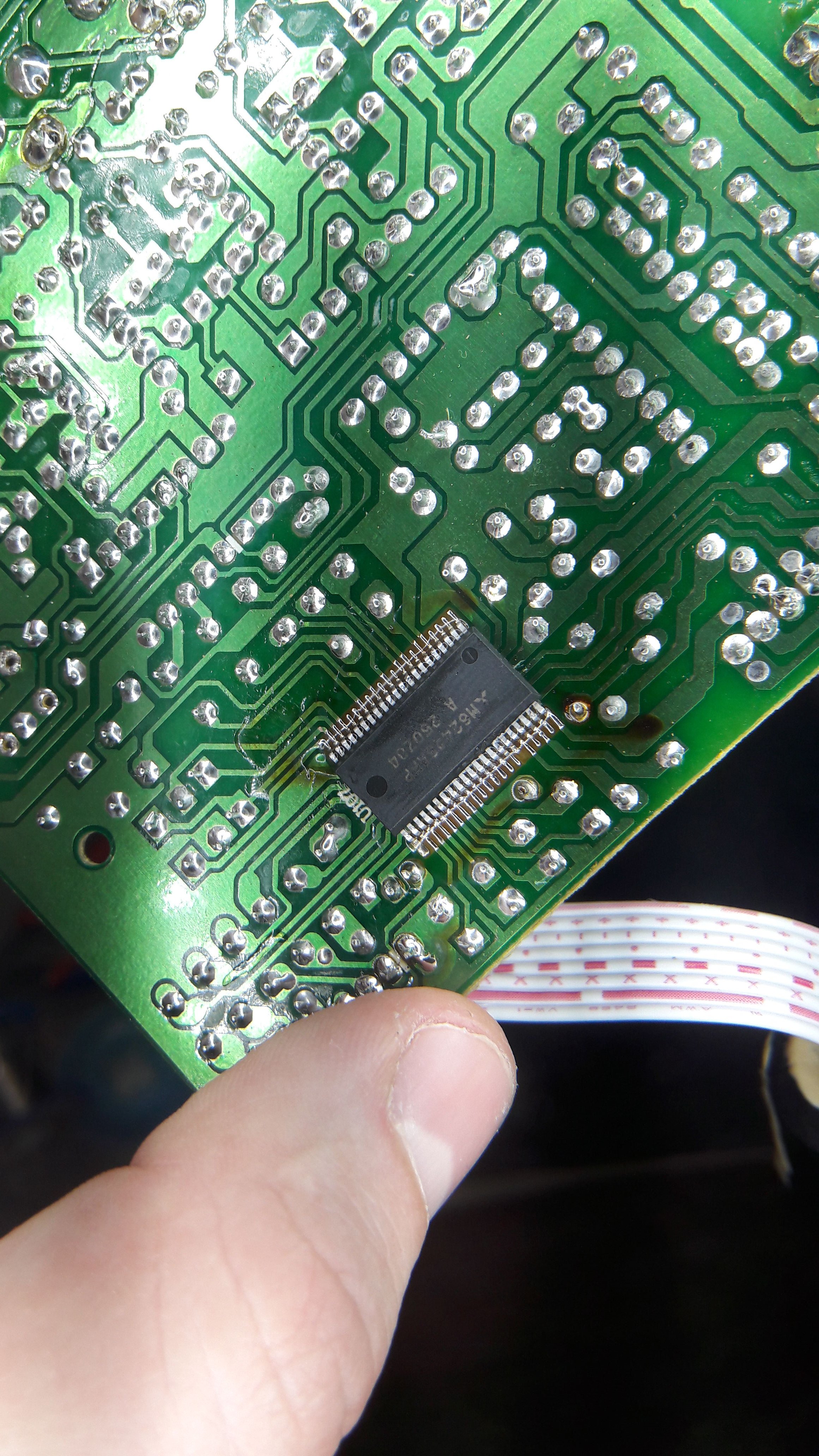

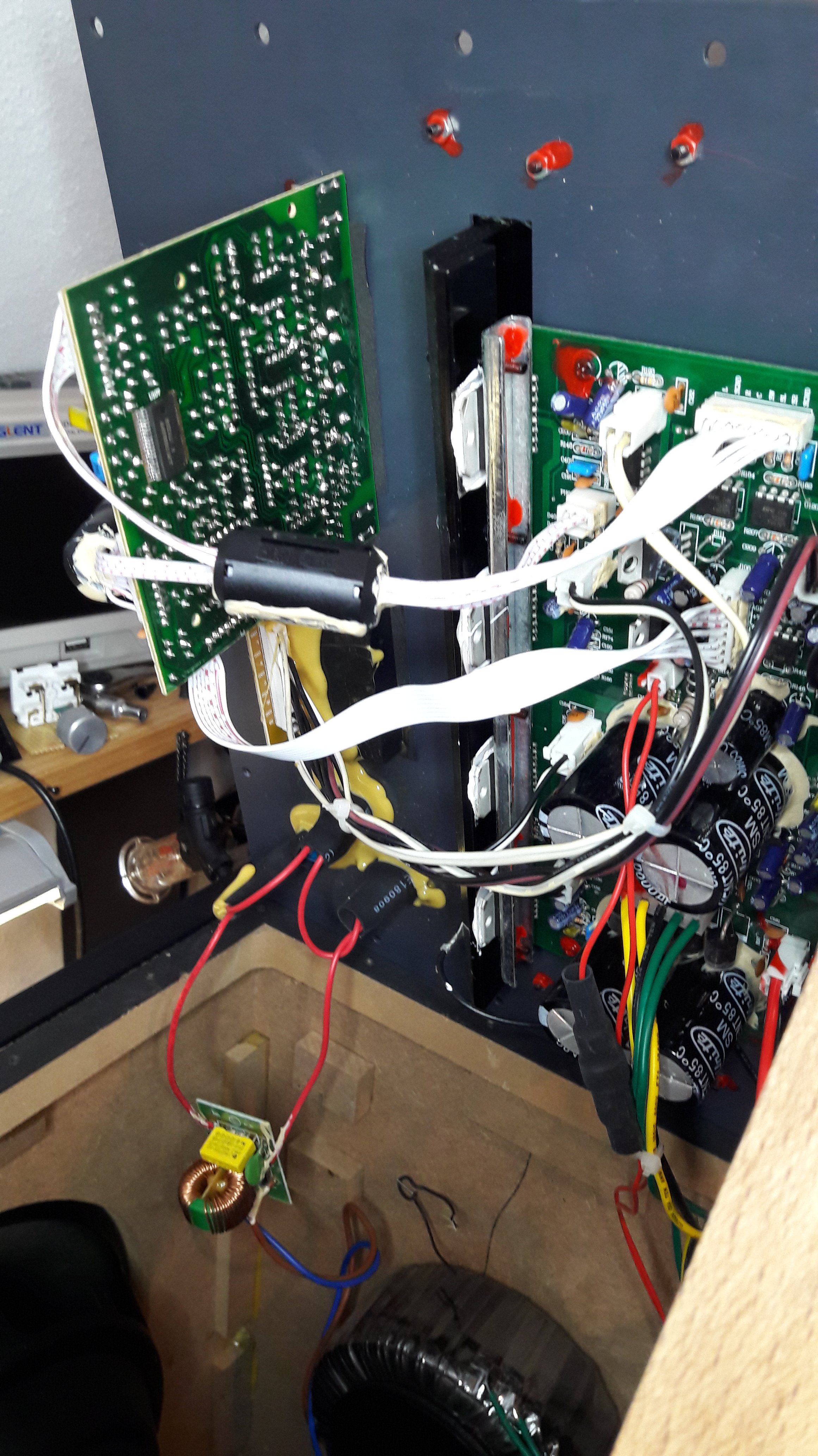

So, ein kleines Update für interessierte.
Reparatur ist geglückt, war der Laustärkeregler: http://www.datasheetcatalog.com/datasheets_pdf/M/6/2/4/M62446AFP.shtml
