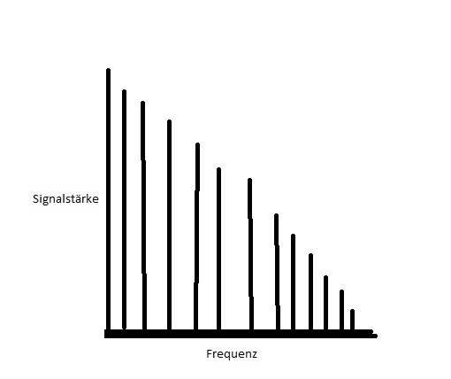

So in etwa sah das ganze dann beim Übergangspunkt von Straße zu Haus auf dem Messgerät aus..
Denke mal nicht, dass ich diese Signalschräglage durch Fummeln meiner Hausleitung wieder "geradebiegen" kann oder?

Dein Schaubild ist ohne Werte leider nichtssagend. Signale höherer Frequenz werden immer stärker gedämpft, das Maß ist entscheidend.
Das Kabel ist nicht wirklich kriegsentscheidend, wenns nicht gerade aus den 50er Jahren ist. Schau dir lieber deine ganzen Dosen und den evtl. vorhandenen Verstärker an. Die Grenzfrequenz derer ist in der Regel aufgedruckt. ALLE sollten Werte von min. 1GHz haben. Dazu überprüfen ob überall der Schirm sauber aufgelegt ist und ein Potentialausgleich gemacht wurde. Dann lässt Du einen Techniker kommen, der den Verstärker richtig einstellt, denn auch zuviel ist NICHT gut! Gehts dann immer noch nicht, ist dein Provider am Zug.
