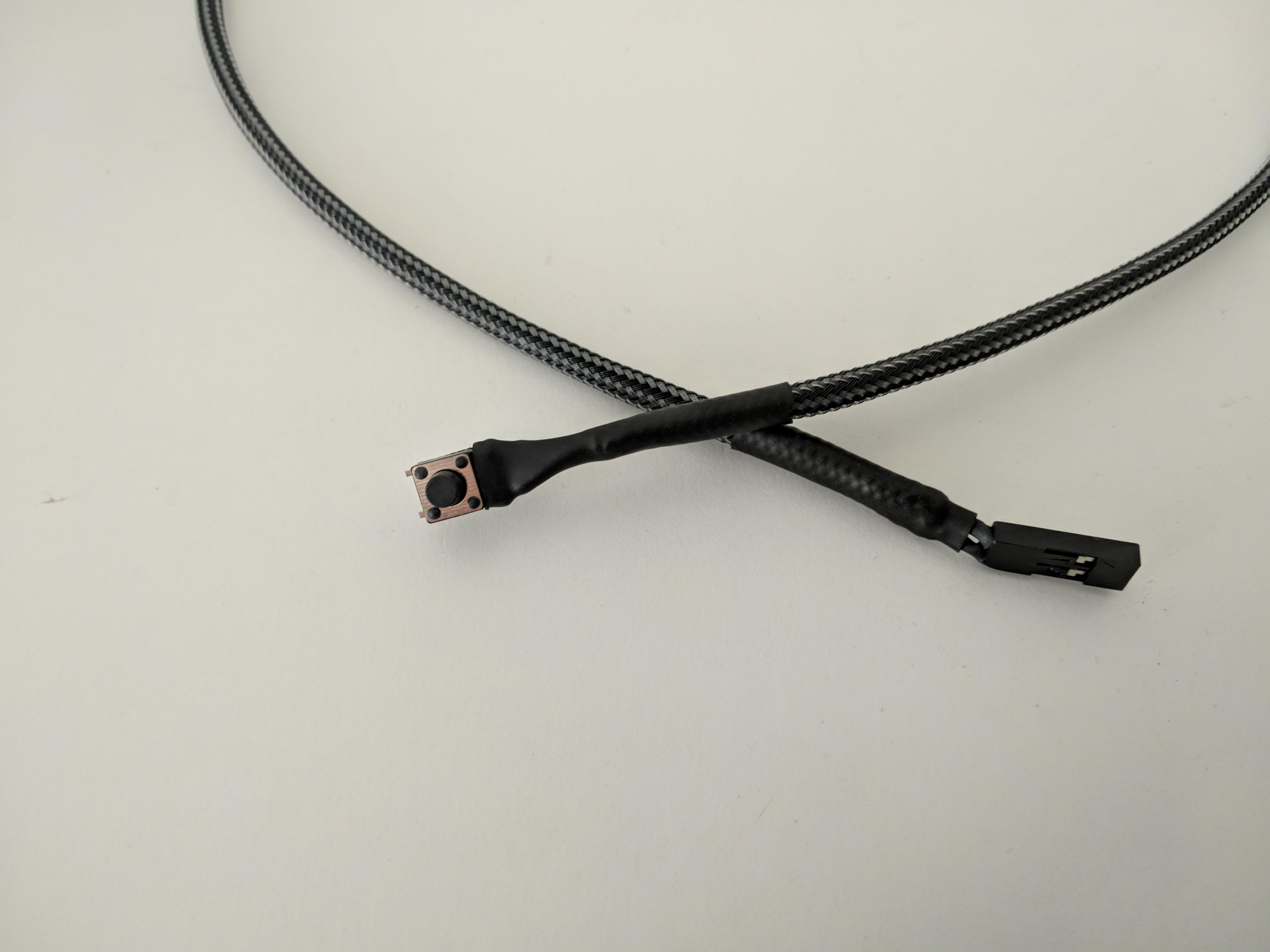

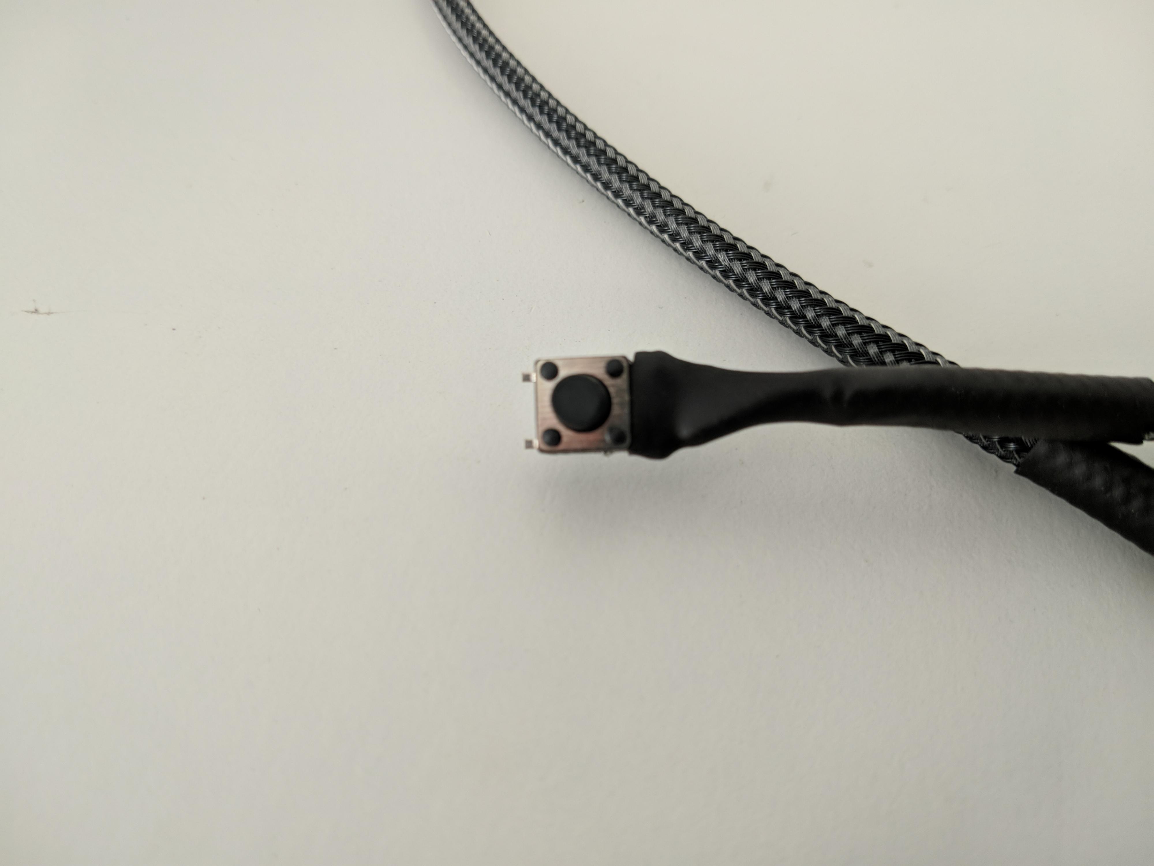

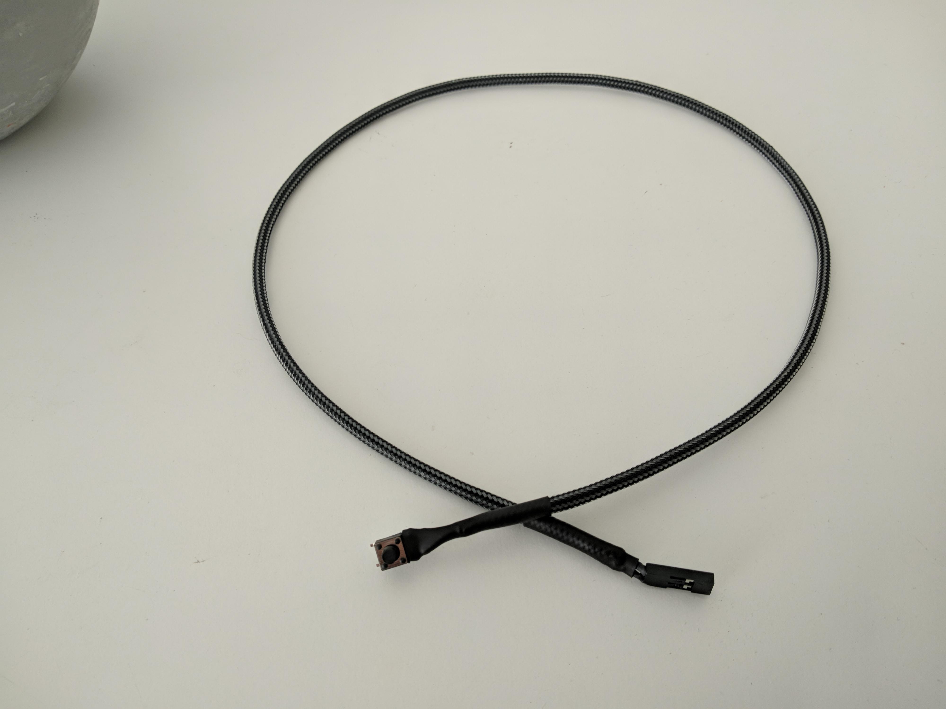

Ergänzung 20.04:
Ich habe heute die Schalter bekommen und mal zusammengelötet. Funktioniert wunderbar, muss nur noch in einer ruhigen Minute ins Gehäuse gebaut werden. Hier auch noch paar Bilder vom fertigen Kabel mit Stecker und Schalter.
Nochmal Danke an alle für die Hilfe.
