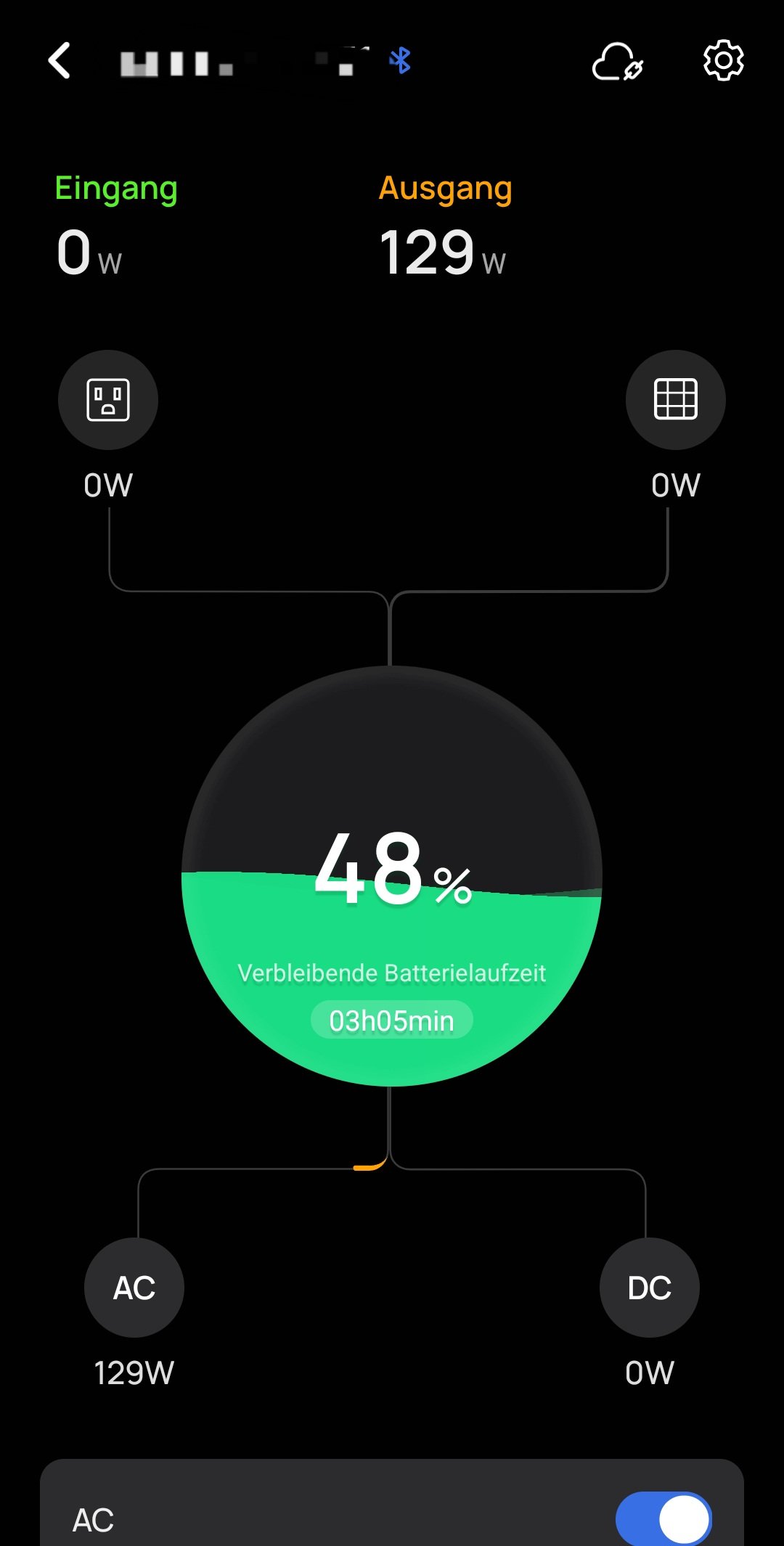

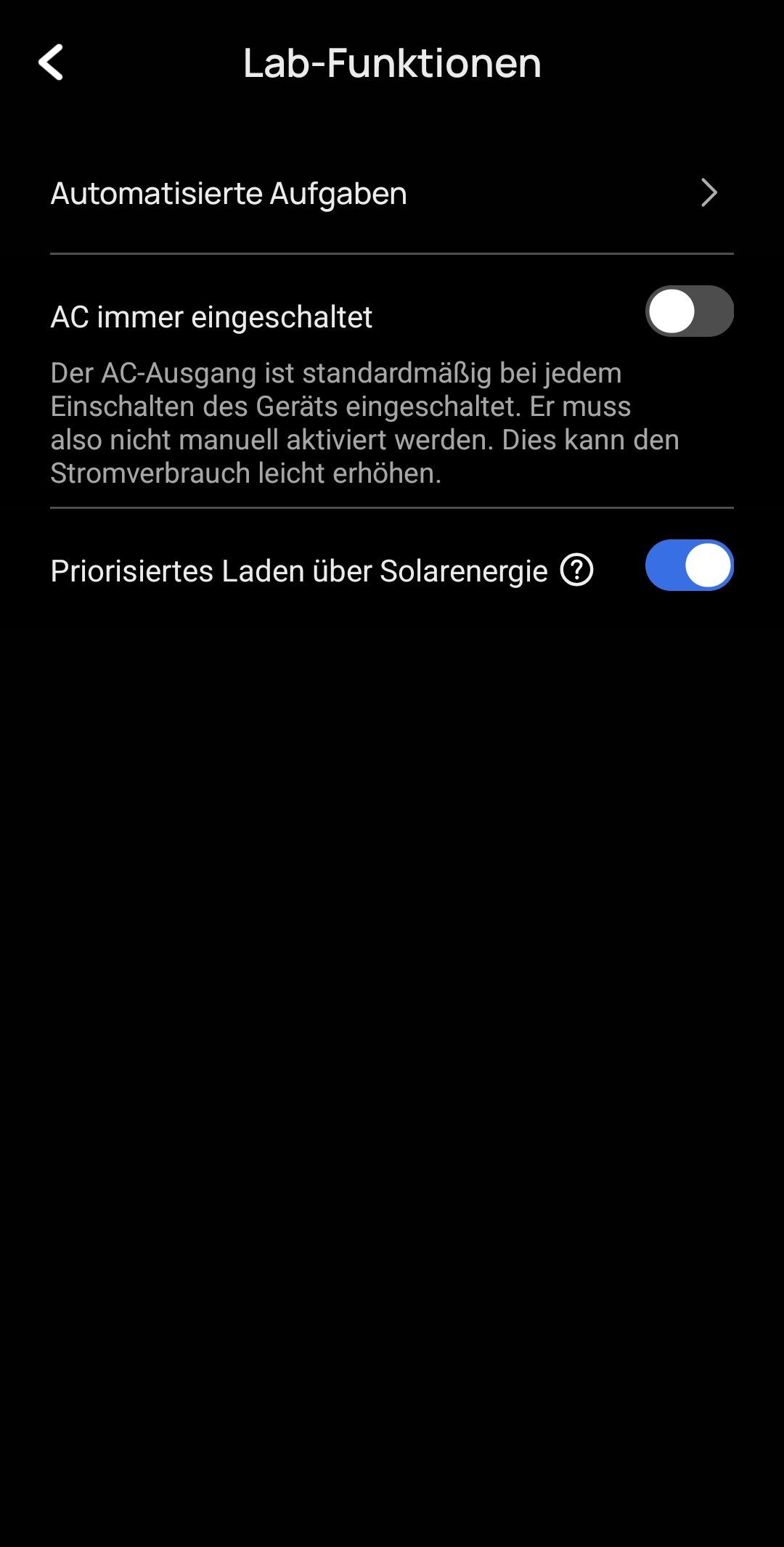

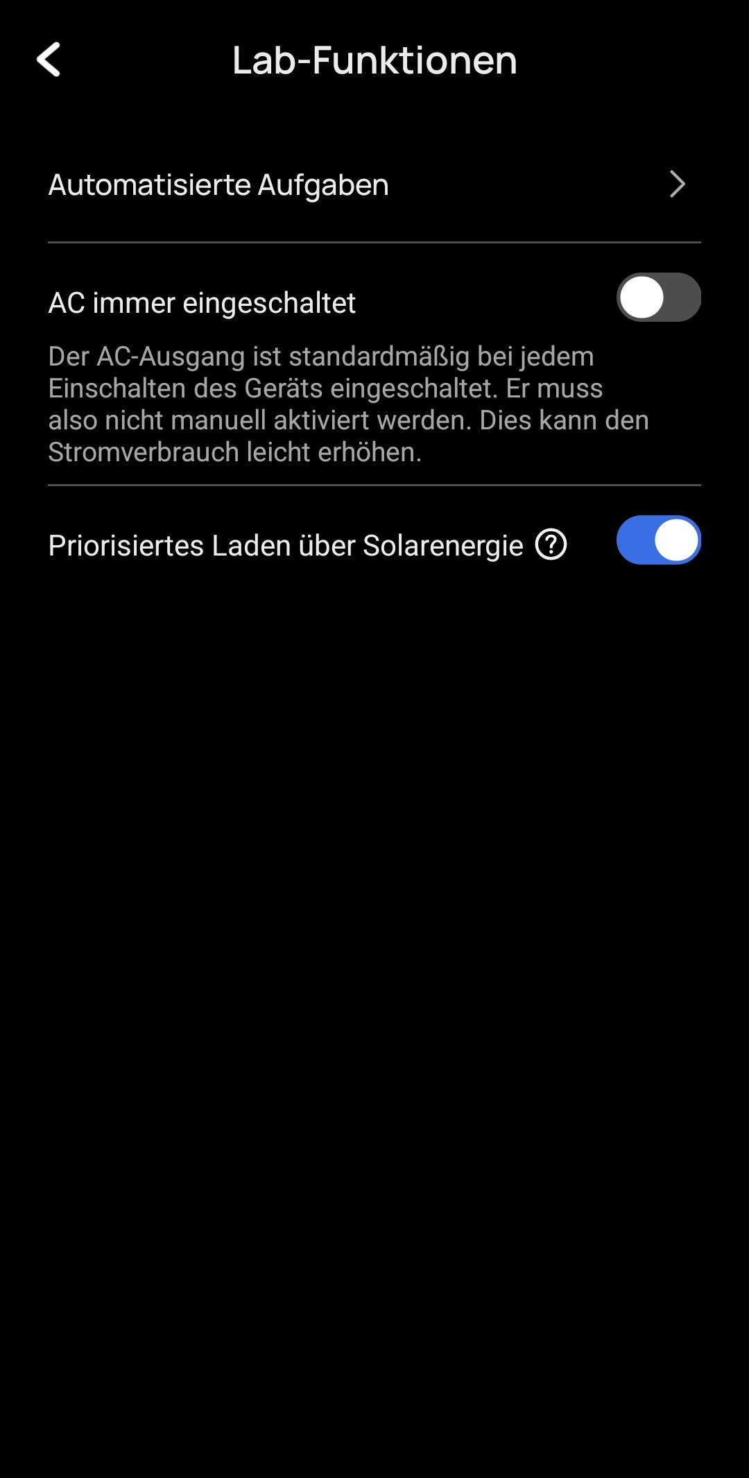

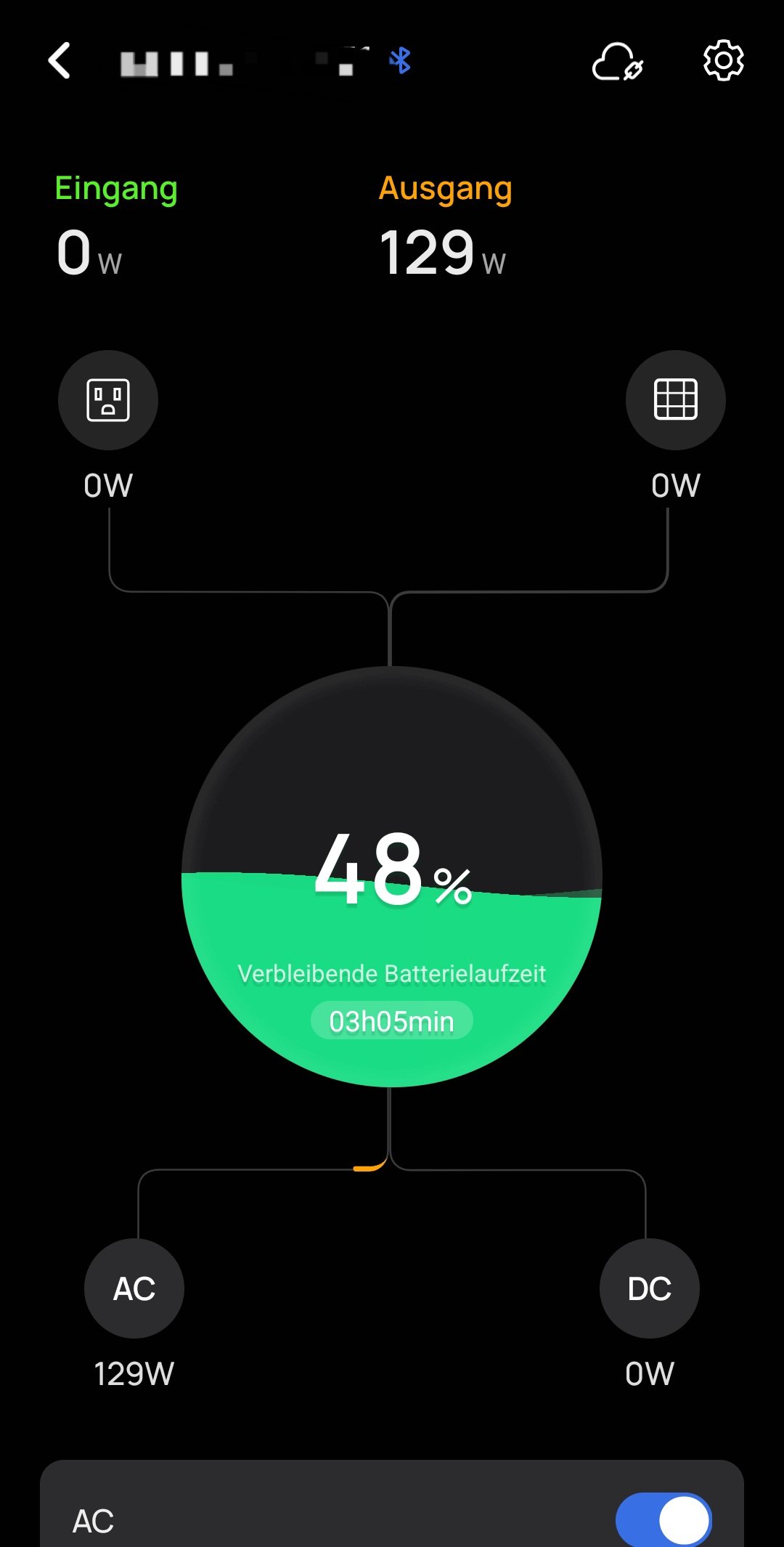

Abschließend wollte ich noch meine Lösung aufzeigen, falls jemand sowas sucht, denn folgendes kann man auch nicht wirklich aus den Bedienungsanleitungen herauslesen.
Ich habe 2 gebrauchte Solarmodule jetzt an einer Eco Flow Delta 2, danke an @madmax2010 .
(Nur!) In der App über Bluetooth (für die man natürlich zunächst online einen Account erstellen muss...), kann man die Einstellung "Priorisiertes Laden über Solarenergie" in den "Lab-Funktionen" finden.
Damit bleibt die Box am Landstrom, wird aber erstmal nur über Solar geladen. Nur wenn Solar nicht ausreicht, die Last zu groß für den Akkubetrieb allein (x-Boost) oder der Akkustand zu niedrig wird, holt sich die Box die AC-Ladung aus dem Netz und versucht die Batterie auf einem Niveau zu halten, es wird also nur soviel aus dem Netz durch geleitet, wie gerade benötigt wird. Genau so habe ich mir das vorgestellt. :D
Mit dieser Funktion kann ich mir zusätzlichen Aufwand und eine extra Schaltung ersparen.
AC ist eingesteckt, es fließt aber kein Strom zum Laden der Delta 2.
Die stärksten Verbraucher lasse ich erstmal direkt am Netz
Reaktionen: commandobot
