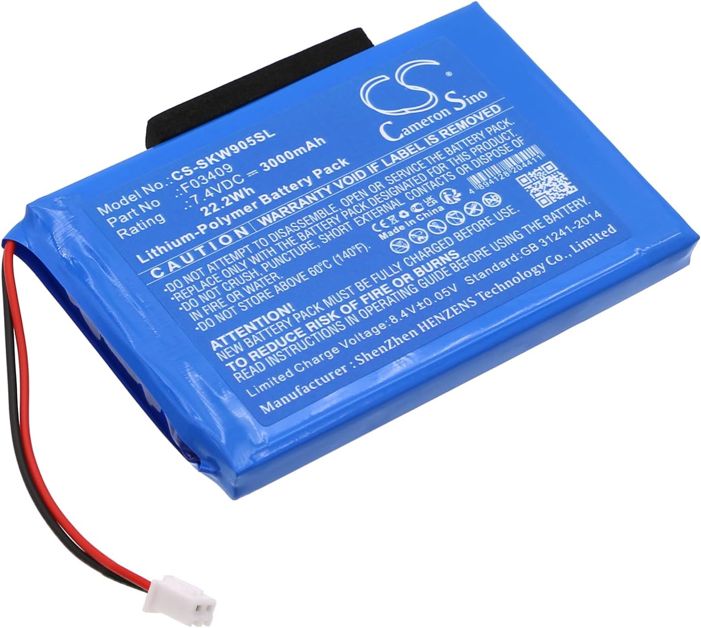

weitere Recherchen ergaben, dass es sich um einen Akku F03409 Für ein Satelliten-Finder-Gerät Satlink WS-6912 handelt.
Auf dem Foto im Anhang ist er zu sehen. Aber ich kann ihn leider dort in Polen nicht kaufen, weil die Leute dort Kreditkartendaten haben wollen, ich habe aber keine Kreditkarte. PayPal, Klarna oder Vorkasse wäre möglich.
Nun suche ich in aller Welt nach einem Lieferanten, der mir einen solchen Akku unter den genannten Zahlungsmodalitäten verkauft.
Ohne eure wirklich hilfreichen Informationen wäre ich nicht so weit gekommen, danke nochmas dafür. Vielleicht findet ihr doch noch einen Lieferanten in Deutschland für diesen Akku? Ich finde leider bisher keinen.
Wichtig ist die Kapazität. Für 1000 mAh findet man ausreichend viele Lieferanten, für die geforderten 3000 mAh finde ich keinen.

Du hast Dich im Startpost bei der Spannung verschrieben, du brauchst 7,2V ;)
Nimm den kompatiblen vom Link von c-mate, dann sollte es auch keine Probleme mit dem Ladegerät geben,
oder Probleme beim Akku wenn der mit falschen Pararmetern geladen wird....
omavoss schrieb:
Hallo.
Dir ist aufgefallen, dass das kein LiIo sondern ein LiPo ist? Ebenso ist das ein 2-Zeller mit 7,4V.
LiIo/LiPo sollte nicht so schlimm, fast selber Ladestrom. Aber 2S zu 3S ist ein Unterschied :)
Ich gehe davon aus, dass die Angabe 12 Volt nicht vom alten Akku kam, sondern vom Netzteil.
12 Volt waere wie ich schon erlaeutert habe auch eine extrem unuebliche Nennspannung fuer einen Lithiumakku.
Im Amazonlisting wird der abgebildete Akku explizit als Ersatz fuer das Modell gelistet nachdem der TE gesucht hat.
Er hat doch ein Foto von dem betreffenden Akku gepostet, da steht ja alles drauf, auch die Kompabilitat mit dem WS-6912.
Von daher ist es doch egal, was er fälschlicherweise in seinem Startpost geschrieben hat.
