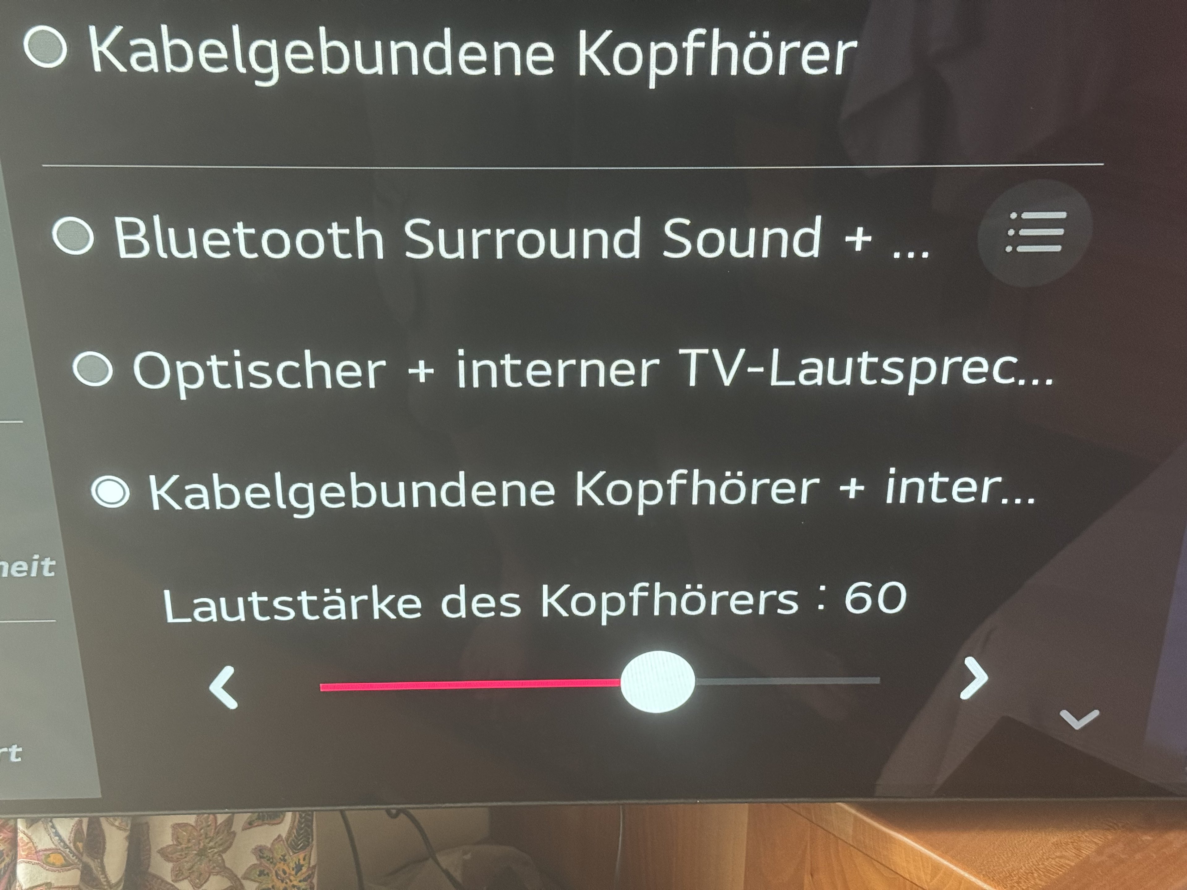

LG's scheinen folgendes zu können:
  • Tonsignal auf Klinke/Optisch + TV Lautsprecher
  • Aber keine Ahnung, ob Bluetooth parallel zu Klinke/Optisch bzw. TV Lautsprecher was ausgibt

Bei meinem Samsung kann ich den optischen Ausgang einfach parallel aktivieren. Völlig egal, was sonst als Tonausgabe ausgewählt ist. Ob Ton ankommt, habe ich nicht geprüft, aber die Einstellung kann immer gesetzt werden.
Bei meinen Eltern hab ich bei dem LG OLED CX9 Kabelgebundene Köpfhörer und TV Lautsprecher gleichzeitig eingestellt. Bei meinem C27 würde es auch gehen

Geht nicht. Im Fachhandel ausprobiert. Außer wir haben dort wieder etwas völlig falsch gemacht. Nur weil der optische Ausgang aktiviert ist, im Sinne nicht ausgeschaltet ist, heißt es nicht, dass dort auch wirklich ein Ton ausgegeben wird, wenn unter Audio nur "TV-Lautsprecher" ausgewählt ist. Es gibt dort auch keinen Menüpunkt ala "Optisch + interner Lautsprecher" wie z.b. beim LG.
