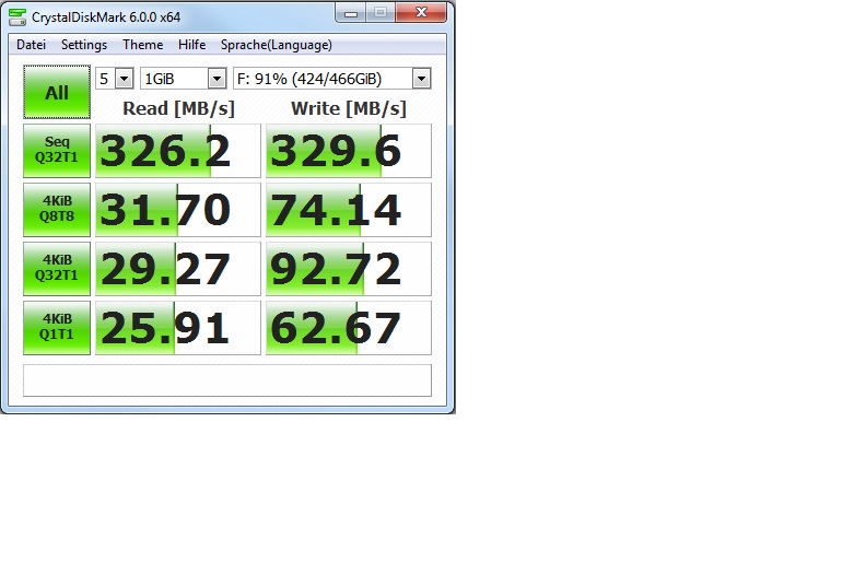

Wie groß ist denn der Performanceunterschied in der Praxis? Hast du Messwerte?

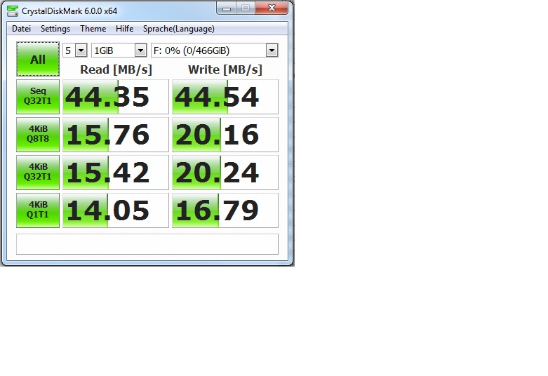

Ich habe mal ein CDM Screenshot angehängt
Die Anbindung war/ist folgende...
Lian Li IO4V850 I/O Port Kit USB 3.0 -> USB C Buchse auf USB 3.0 Stecker -> RaidSonic Icy Box IB-287-C31 -> Samsung SSD 750 EVO 500GB
Hatte die SSD noch ungenutzt rumliegen, weiß die ist schon älter.
Jedenfalls ist der Durchsatz schlecht und das will ich ändern. Wenn ihr mir jetzt sagt, dass liegt zu 100% an dem billig USB-C zu A Adapter, dann wäre ich schonmal einen Schritt weiter.

Das sieht nach USB 2.0 hart am Limit aus. Und nicht nach USB3.0. Es wird wohl eher an deinem Adapter liegen.
Hm, wenn das echt so ist (hab es insgeheim leider auch schon geahnt), könnt ihr mir dann einen GUTEN Adapter empfehlen? Hab auf Amazon irgendwie die Qual der Wahl gehabt, aber nirgends standen aussagekräftige Rezensionen zum Durchsatz dabei.
Wie würden denn die Daten ausssehen, wenn der Adapter das leistet was er verspricht? Weil bei USB 3.0 bleibt es ja dann doch, wegen dem Lian Li Kit.
Also die Messwerte sehen wirklich nach USB 2.0 aus.

Im Anhang findet sich der Screenshot vom CDM-Test mit dem Satechi-Adapter. Das Ergebnis spricht wohl für sich.
Sollte ich mit den erzielten Werten zufrieden sein oder lohnt es sich gar doch noch, mit einer PCIe-Karte zumindest auf intern USB 3.1 Gen1, statt den vom Board gebotenen USB 3.0 (für die Frontanschlüsse) zu upgraden?
