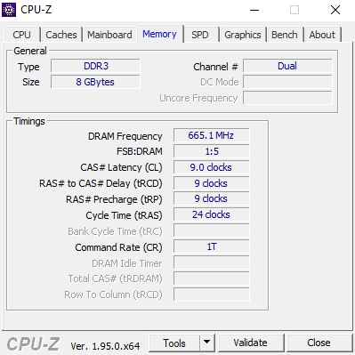

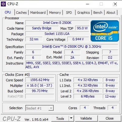

Nein nicht übertaktet. Möchte ich auch nicht umbedingt, wenn es sich vermeiden lässt. oder geht das einfacher, wie ich mir das vorstelle? Ram 665Mhz. (?)
Ich möchte einfach das alles ein wenig flüssiger läuft. Mir geht es nicht um höchste Auflösung oder so. Es ruckelt halt alles sehr, sobald viele Spieler auf einem Haufen sind. Die GPU Auslastung ist immer um die 90% und Spitzen nach oben.

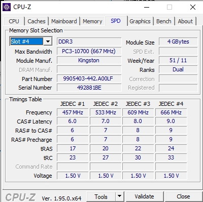

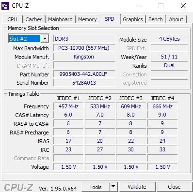

Hmm. Danke das war die Frage die ich mir gestellt habe. 10% ist deutlich weniger wie ich dachte. Ich habe vorm übertakten etwas Respekt, wie kompliziert ist das? Was für ein RAM müsste ich denn kaufen? Würde Da sind zwei Riegel drin. Würde den dann ganz neu kaufen?
Hier nochmal die Infos.
Deathangel008 schrieb:
wie sieht denn aktuell die auslastung der graka aus? was soll erreicht werden?
ist der 2500K übertaktet? wie schnell ist der RAM? läuft der im dualchannel?
Da sind zwei Riegel drin. Wenn du das meinst?
warum hast dir denn damals ne K-CPU und ein Z-MB gekauft? 2500K und 2600K waren sehr gut übertaktbar und an tutorials etc sollte es da auch nicht mangeln. gescheiter kühler vorhanden?
1333 ist leider recht lahm. könntest noch nen screenshot von "SPD", natürlich mit nem slot in dem auch RAM steckt, nachreichen? wie voll ist der RAM beim zocken?
RAM ist auch bei 90+ Welchen kann ich da kaufen um das zu verbessern? Gibts die noch?
Wie gesagt. Ich will da keine Zauber Highend Grafik raus machen. Nur ein wenig Luft zu "total am Anschlag" wäre schön. ^^ Aber 1-2 Riegel besseren RAM, einen CPU und nen ordentlichen Lüfter würde ich schon nochmal investieren, wenn das etwas Puffer bringen würde. Sofern es das noch gibt. Ich nehme an, auch den 2600K kann man dann noch übertakten?

ist 1333er. schade.
klar kann man noch DDR3 kaufen, da lohnt aber ggfs auch ein blick auf den gebrauchtmarkt. tendenziell würde ich den vorhandenen rausschmeißen und durch ein 16GB-kit mit 1866 oder besser 2133 ersetzen, wobei das dann auch OC des speichercontrollers der CPU ist. kann aber gerade im CPU-limit einiges bringen.

die günstigste option wäre es freilich den 2500K mal etwas zu treten. vllt reicht das ja schon. auf 4GHz sollte man den ohne großen zeitaufwand kriegen.

2. CPU übertakten.
Der 2500k macht garantiert 4,5GHz. Wasserkühlung hast Du ja.
Bei meinem Asus Z68 braucht dazu im BIOS nur der Multiplikator auf 45 (mal 100MHz Bustakt) gestellt werden, den Rest macht die Kiste automatisch.
Sind dann ca. 25% mehr Leistung.
Kostet nix. Ist eine spürbare Leistungssteigerung.
Also mach mal eine Expedition ins BIOS, nix anfassen, nur gucken. Oder trigger einen der alten Kumpel an
