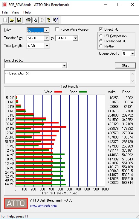

Habe jetzt alle Caching Einstellungen durch (dwc) 50/50 ist am sinnvollsten aber wieso so schlecht?

Jetzt gings mir momentan mal darum ob der Controller Defekt ist bzw. am Limit, damit ich diesen ggf. tauschen kann, Ich kann anschließend meinen ESXI Host auch über meine Firma an VEEAM anbinden.
Sieht es so aus?

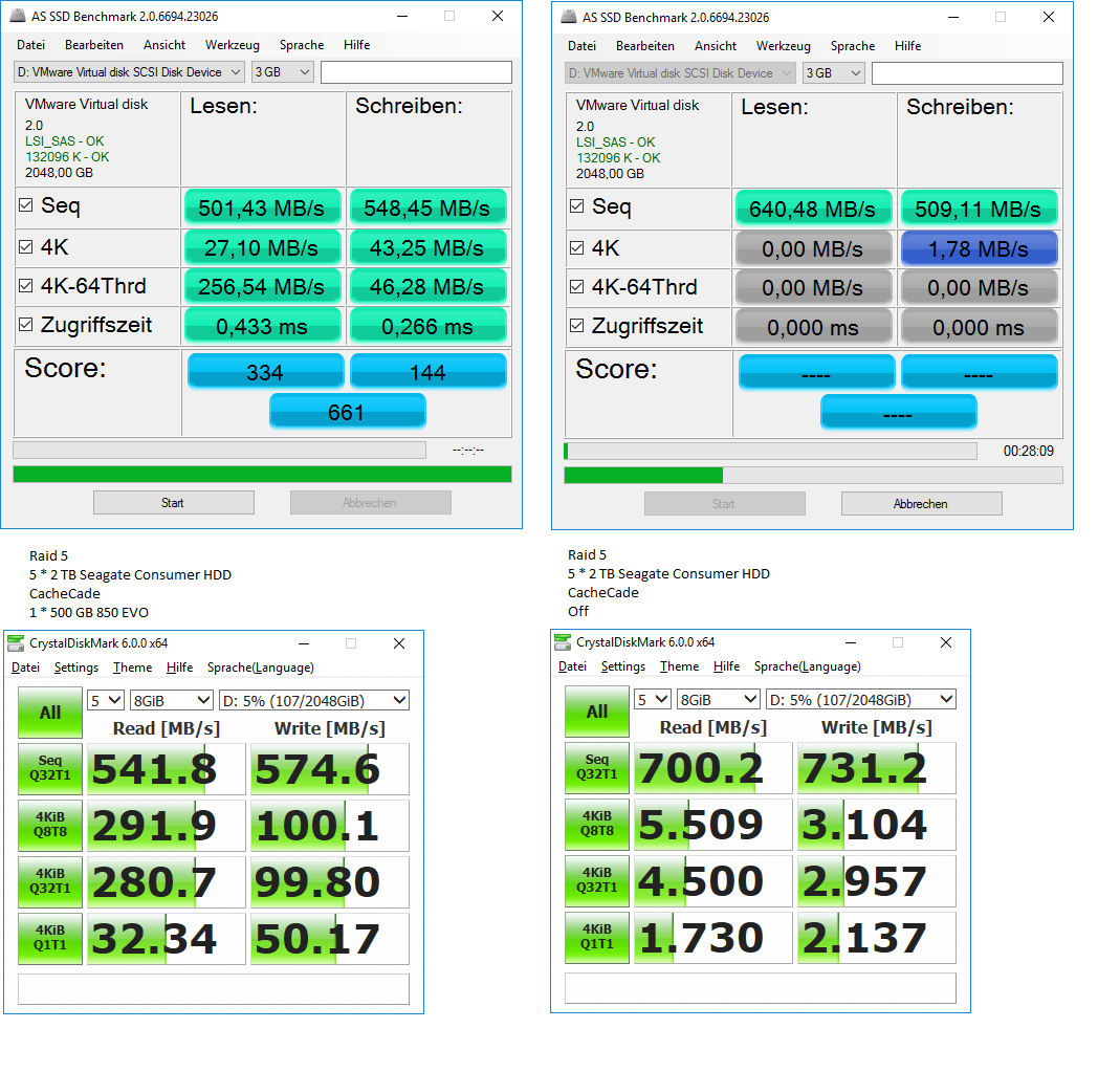

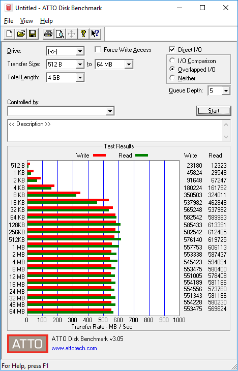

So hat sich erledigt, bin wieder ein bisschen ärmer aber seht einfach selbst (ESX 6.7) RD Controller LSI 9271-8I und neues Gehäuse, SSD werde ich noch gegen zwei 250er tauschen damit ich den CC im RAID 1 benutzen kann.
Momentan RAID 5, überlege wegen RAID 6 macht natürlich mehr Sinn.
