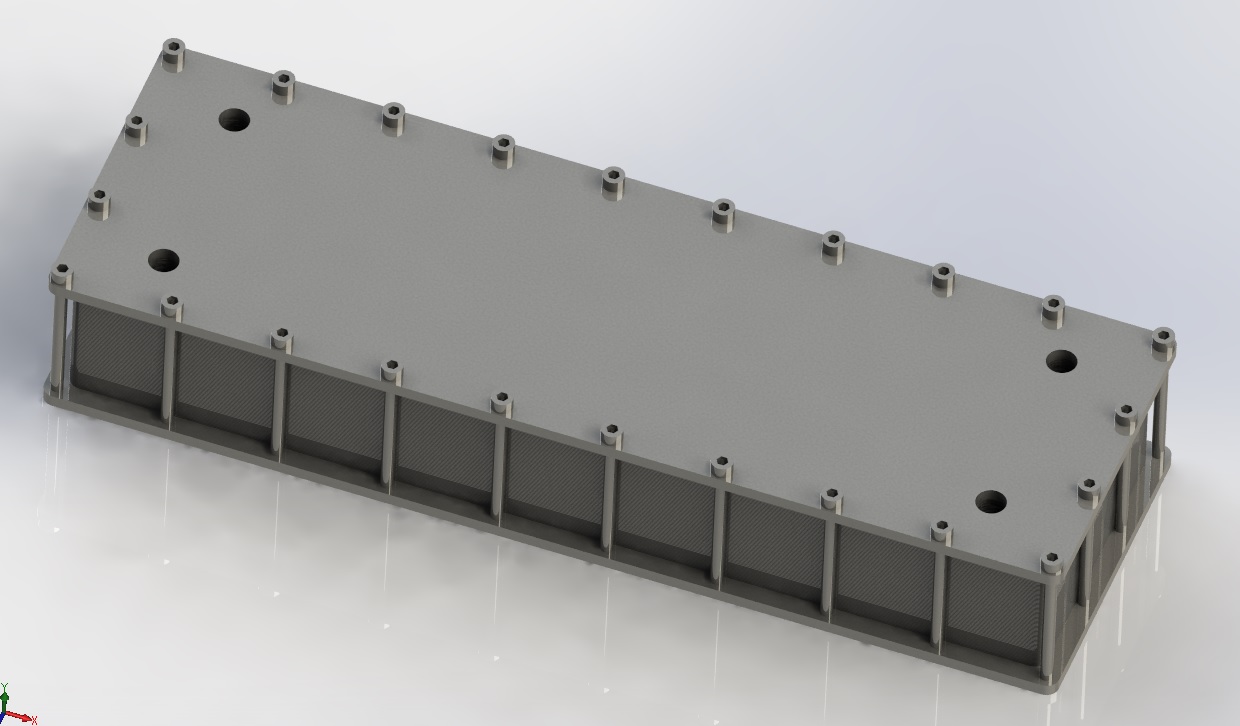

Ich baue grad einen Selbstentwickelten zusammen.
Die Teile kamen grad vom Wasserstrahlschneider.
Die Koolance-Dinger kannste vergessen. Unterirdischer Wirkungsgrad.
Die Dinger und alle anderen Erhältlichen sind für Heizungssystem und Hauswasser ausgelegt, was Druck und Durchfluss anbelangt. Völlig ungeeignet für PC's. Die Dinger brauchen obendrein turbulente Strömung, die du mit den Druchflussraten, welche bei Waküs üblich sind, nicht erreichen kannst. Dort sind sie wegen der geringen Geschwindigkeiten vorwiegend laminar (also gleichmäßig).
Habe meinen extra für PC und Server entwickelt (selbst 5000 Watt sind kein Thema).
Mein He²x:
Austauschfläche knapp 2m²
Maße: 400x130x60
4x 1/4²
Material Edelstahl und Silikon.
Rechnerischer Wirkungsgrad bei Flow primär 80 / sekundär 100 und deltaTemp 10°C (also rund 1000W): 100%
Druckverlust bei 100 L/h keine 10mbar (Vergleich: n Filter von aquacomputer hat dabei 55mbar)

Ich baue grad erst den Prototypen zusammen
Und Prototypenbau in Deutschland ist nicht gerade ein sparsames Unterfangen...
Ich will nich gleich die Pferde scheu machen, aber billig war es nicht gerade.
Derzeit ist ein He²x in Arbeit, der über 79 "Flowplatten" verfügt, 39 für den primären, und 40 für den sekundären Kreislauf.
Damit schafft er rechnerisch das letzte hundertstel Grad auszutauschen, bei einem Zufluss primärseitig von 80 L/h und 30°C, bzw. sekundärseitig 100 L/h und 20°C. Raus kommen dann primärseitig 20,0001 Grad oder so - theoretisch. Gewicht ca 13 kg.
Dies ist für den "Normalanwender" am PC sicherlich nicht notwendig. Wenn da mal n Zehntel oder auch ein paar übrigbleiben, isses auch noch gut. Damit würden vielleicht 10 Platten oder 20 ausreichen (auch wennse dann etwas mehr Strömuingswiderstand aufweisen). Das kann ich aber nur rechnerisch verifizieren, wenn der Prototyp das macht, was vorher simuliert wurde und alle Messergebnisse passen.

Material bisher rund 250 und vielleicht 200 für den Wassserstrahlschneider (hab noch keine Rechnung bekommen - ganz frisch eingetroffen. Hatte auch noch n paar casemods schneiden lassen). Anpressplatten sind grad beim Elektropolieren (soll ja nich nur cool sein, sondern auch so ausschauen). Bestimmt auch noch mal n Fuffi. Also summa summarum runde 500 Steine.
Von den Ausgaben wurden die zwei Anpressplatten (Edelstahl 5mm), 80 Flowplatten (Silikon 0,5mm) und 80 Trennplatten (Edelstahl 0,3mm) hergestellt. N paar Schrauben noch dazu.
Kann sich also jeder selbst abschätzen, was ein gewünschter He²x kosten würde. Is vor allem was für Luxuskisten und Leute, die n Heißluftgebläse nich an ihrem Arbeitsplatz gebrauchen können. Dafür braucht man aber auch keine Radis mehr im Case.

Für Crossover 30/20,5 -> 20/29,5 °C .. Differenz 0,5 K @ 1 kW bedarf es ~ 2,46 m². Für eine Differenz von 0,25 K @ 1 kW sind es schon 15,6 m². Wohlbemerkt ohne Verschmutzungsgrad.
Mit knapp 2 m² @ 1 kW sind bei 100 l/h mind. 0,7 K nötig.
Und 5 kW sind bei dem geringen Durchfluss absolut utopisch, auch mit puren Wasser.
Da müsste das Crossover schon wie folgt ausschauen:
65/24 -->20/63 °C. Aber 65 °C Wassertemperatur, da freut sich die CPU @ 95 - 110 °C.

Ich rechne und simuliere schon lange Zeit mit Solidworks Flowsimulation. Hat mich bisher noch nie enttäuscht. Wenn man damit Triebwerksturbinen, Marsrover und Spaceshuttles entwerfen kann, wirds schon nich so weit daneben liegen.
Habe vorher themenbezogen einige Wasserkühler für HighPower LED's entworfen. Da haben die thermischen Simus absolut richtig gelegen und keinen Grund zum Klagen oder Zweifeln gegeben.
Man wird sehen was die experimentellen Daten diesmal sagen werden. Ich jedenfalls rechne da mit keinen großartigen Überraschungen. Muss leider nur noch voraussichtlich 2 Wochen auf Teile warten - hat der mir doch glatt 10 Platten zu wenig geliefert...

Ich beziehe mich auf Messdaten, Strömungsgeschwindigkeit habe ich natürlich berücktsichtig. Stichwort Druckverlust 10 mbar und Massenstrom 100 Kg/h.
Es ist und bleibt unrealistisch. Die 5 kW sowie so, die 20,0001 °C auch, das schafft kein PWT.
Marsrover oder Spaceshuttels werden doch eher mit Abaqus simuliert. Triebswerksturbinen, insbesondere aus dem amerkanischen Raum, mit Ansys Turbogrid.
Und auch hat dies auch nichts zu bedeuten. Bei einer Simulation können schnell unrealistische Ergebnise zustande kommen. Ich wieder hole mich zwar, aber 20,0001 °C; 0,1 mk, da sagen mir alleine schon meine Thermodynamik Kenntnisse das dies unrealistisch ist.
Auch bei einem Massenstrom von 100 Kg/h bei über 40 Platten sind 5 kW alles andere als glaubhaft. Überpüfe dies doch mal anhand der Durchlaufzeit in Abhängigkeit von Wärmekapazität und Massenstrom ob dies stimmen kann. Die Gleichungen sind bekannt, Du wirst schnell freststellen, das dies nicht stimmt.
Was soll ich mir hier über ungelegte Eier den Kopp zerbrechen? Bisher haben die Simus immer gestimmt. Das Ding kommt an die Messgeräte ran und ich poste die Ergebnisse. Dann kannste dir immer noch uff die Schenkel kloppen, wenns Murks is und sagen "habick dir doch gleich jesacht..."

Die Turbulenz bei einem PWT kann man anhand des Druckverlustet bestimmen, mit 1 kpa unterscheidet sich Dein PWT nicht wirklich von o.g. Sortiment der Hersteller, die übrigens alle möglichen PWts in Angebot haben, auch sehr kleine Ausführungen mit G 1/4" Einschraubgewinde und hoher Plattenanzahl.
Ich brauche mir nicht auf den Schenkel klopfen, ich weise nur darauf hin, dass dies einfach nicht simmt. Man kann diesen Rat annehmen oder einfach die Try & Error Methode probieren. Wenn Du an deiner Simulation glaubst, dann bleibt das Dir überlassen.

Wenn ich mich nicht bei den Kommastellen und den Einheiten verhauen habe, dann vielleicht du? Überprüf das doch noch einmal bitte und werf nochmal n genaueren Blick auf deinen Zettel.
Der Massenstrom wird in der Regel verwendet mit kg pro Sekunde und nicht in Stunde. Der Wärmedurchgangskoeffizient ist bei einem Lamda von sagen wir mal 30 W/(m K) für Edelstahl und einer Plattenstärke von nur 0.3mm, bzw. 0.0003 Metern, sehr groß.

Ich rechne einen PWT nicht per Hand ich beziehe mich auf Messdaten die in einer empirischen Gleichung eingearbeitet sind (wie eine Maschinenkonstante bei einem Elektromotor) Somit erhalte ich praxisnahe Ergebnisse für jede wählbare Geometrie mit höher Genauigkeitsgüte als bei einer richtig durchgeführten Simulation, die gerne mal um 2 - 10 % daneben liegen kann. Auch weiß ich aus Erfahrung, dass bei einen dT zwischen Primäreingang und Sekundärausgang 0,1 mK (20,0001 °C) eine Oberfläche größer als ein Mehrfamilienhaus fordern würde. 0,1 K wäre schon sehr viel. Bei der Größe aber eher 0,7 K und nicht unter 0,5 K.
Dann gibt es die einfache Gleichung Q = cp * Massenstrom * dT
dT = 5 kw / 4189 * 100 kg/h
dT = ~ 43K
dT = 1 kw / 4189 * 100 kg/h
dT = ~ 9K.
Da kommen übrigens ohne Verluste diese 10 K raus (20 / 30 °C). Ich kann mit ganz einfacher Handrechnung zeigen, dass die 5 kw unrealisitsch sind. Dazu brauche ich kein Programm.
Der übertragbare Wärmestrom in einem Wärmetauscher ist abhängig vom Wärmedurchgangs Koeffizienten, der Austauschfläche und der logarithmischen Temperaturdifferenz.

Es ist also nicht ganz egal, ob die Platten aus nem halben Meter Rigips bestehen oder aus 0,3mm dickem Edelstahl.
Und dann kommen noch ganze Bündel von ratttenschwänzigen Formeln und Gleichungen für Wärmeübergangskoeffizient und Hastenichjesehen dazu.
