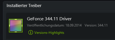

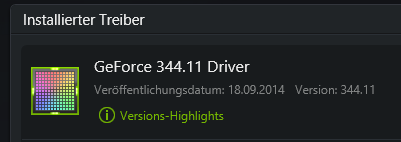

Moin,
wie du an meiner Sig. siehst habe ich eine 560Ti und ich nutzen den 344.11.
Bis dato hat bei mir jeder Nvidia Treiber ohne Probleme funktioniert.

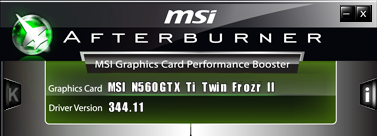

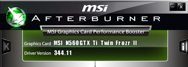

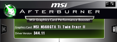

560ti, werksübertaktet, da habe ich mit den jahren jeden treiber durch.
kein einziger war dabei fehlerhaft
