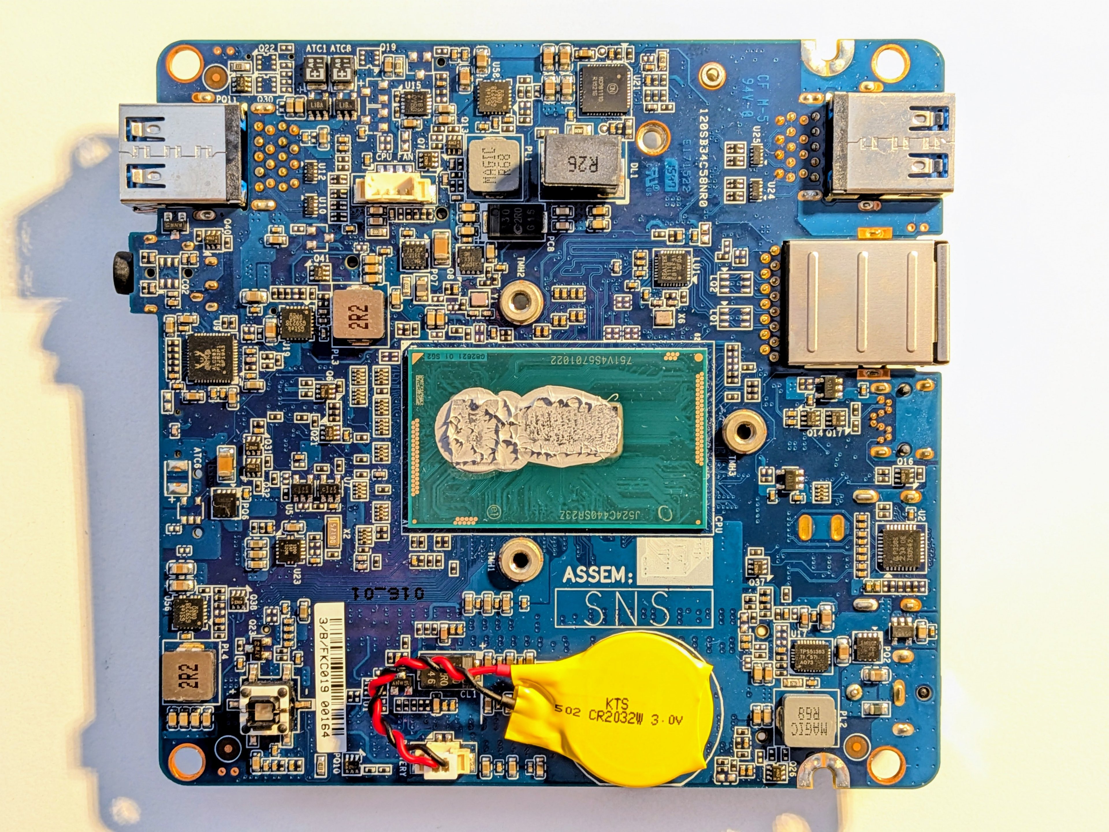

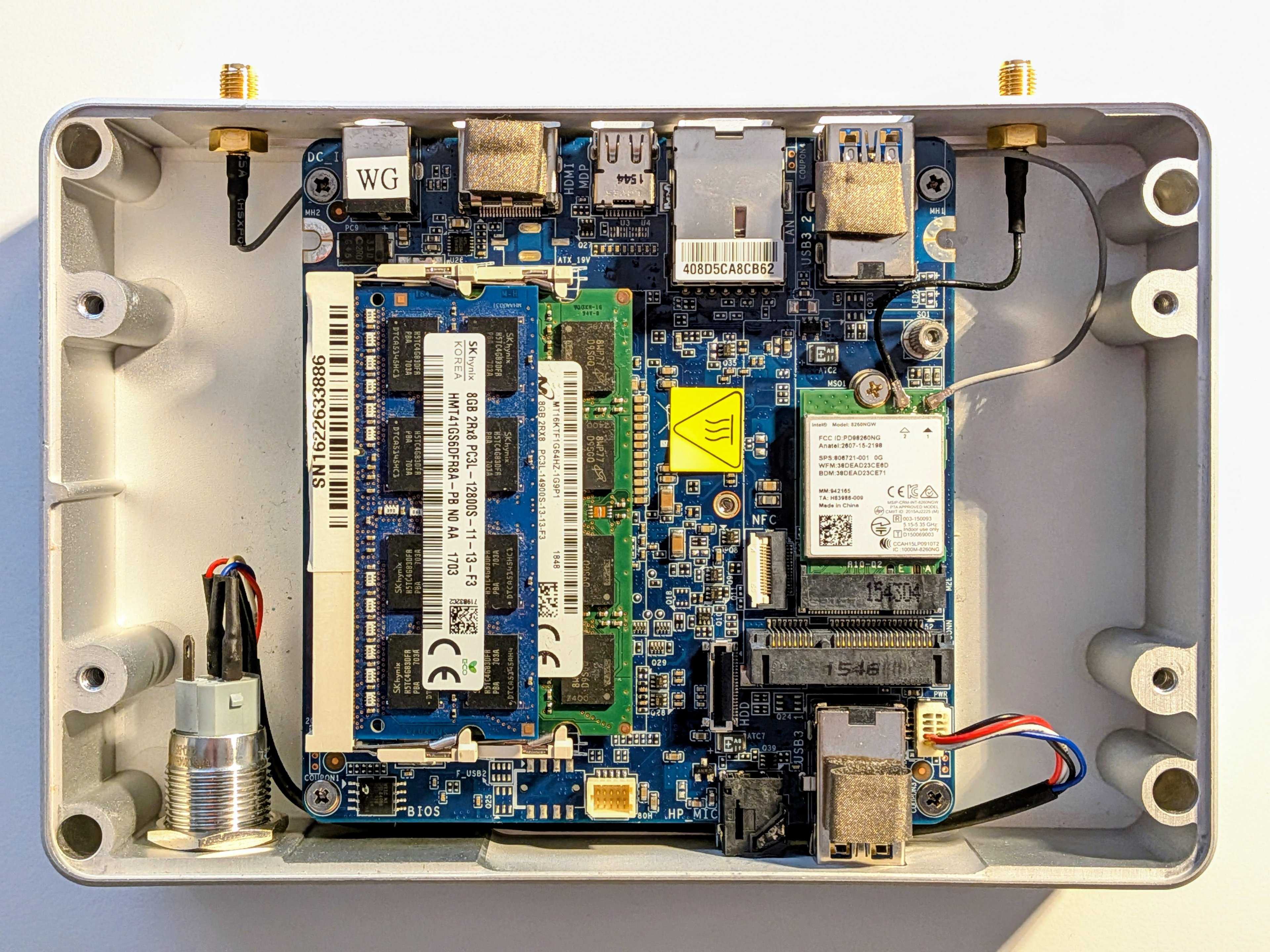

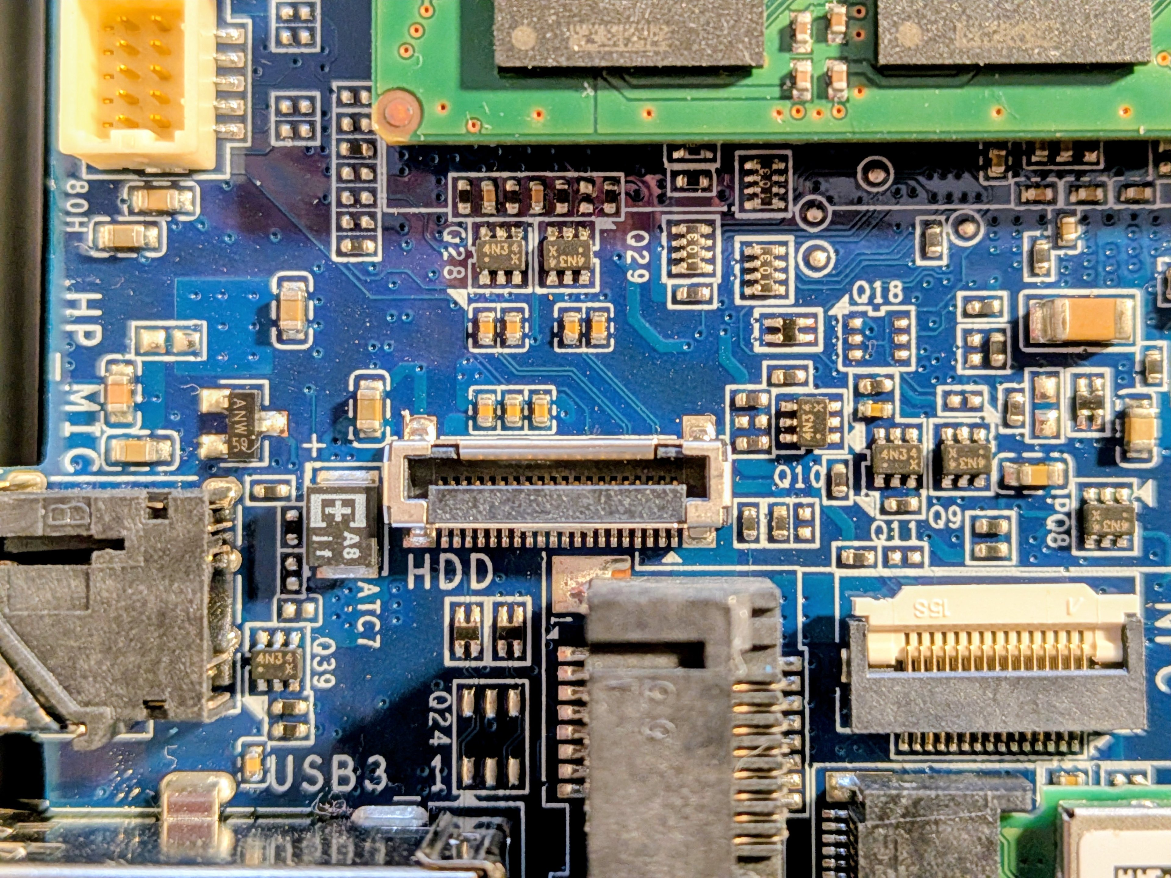

Hier habe ich einen Terra PC-Micro 5000p. Ich würde gerne intern eine SATA-SSD anschließen. Könntet ihr mir vielleicht sagen, welches Adapterkabel ich dafür brauche? Der Anschluss auf dem Mainboard ist mir leider nicht bekannt. Momentan ist auch eine mSATA-SSD verbaut, die ich für das Foto herausgenommen habe.

Ist überhaupt Platz vorhanden für ein recht großes SATA-Laufwerk?
Ich habe bereits verschiedene Anschlüsse gesehen, ich glaube das war aber durchaus anders je Hersteller. Für mein Fujitsu G538 SATA Kabel musste ich auch etwas suchen und war scheinbar Gerätespezifisch.
Reaktionen: WinstonSmith101
Terra labelt doch nur NUCs um.
Die hohen NUCs waren damals die mit H am Ende. Also NUC5i5RYH zum Beispiel.
Ich denke damit könnte die Suche leichter werden.
Der NUC Hinweis war Gold Wert:
https://shop.jzelectronic.de/product_info.php?info=p14045_asrock-deskmini-sata-kabel.html
Auch hier wieder nur: Die Zahl der Pins passt, der Verbinder sieht passend aus, aber ob es wirklich passt?
Also mal weitergesucht...
Der OEM des Boards scheint interessanterweise Gigabyte zu sein. Zumindest laut der OID (die ersten 6 zeichen) der MAC die da auf dem Netzwerkport klebt.
Die Suche nach "Gigabyte NUC" findet dann schnell das hier. In der Bilderserie ist ein Foto des Mainboards, welches deinem sehr, sehr aehnlich ist:
https://www.ram-koenig.de/gigabyte-...-i5-4200u-120gb-ssd-8gb-ram-gb-bxi5-4200-9005
Die Suche nach "Gigabyte NUC Sata cable" bringt dann tatsaechlich ein paar Ebay Auktionen zu Tage:
https://www.ebay.at/itm/166527901164
Ab da wird es schwer. Eine Primaerquelle konnte ich leider immer noch nicht finden.
@WinstonSmith101: Wenn du willens und in der Lage dazu bist, waere interessant zu wissen ob sich irgendwo auf dem Board noch eine genaue Boardbezeichnung findet. Bestenfalls ist die unter dem RAM oder der WLAN Karte, kann aber auch auf der Rueckseite sein.

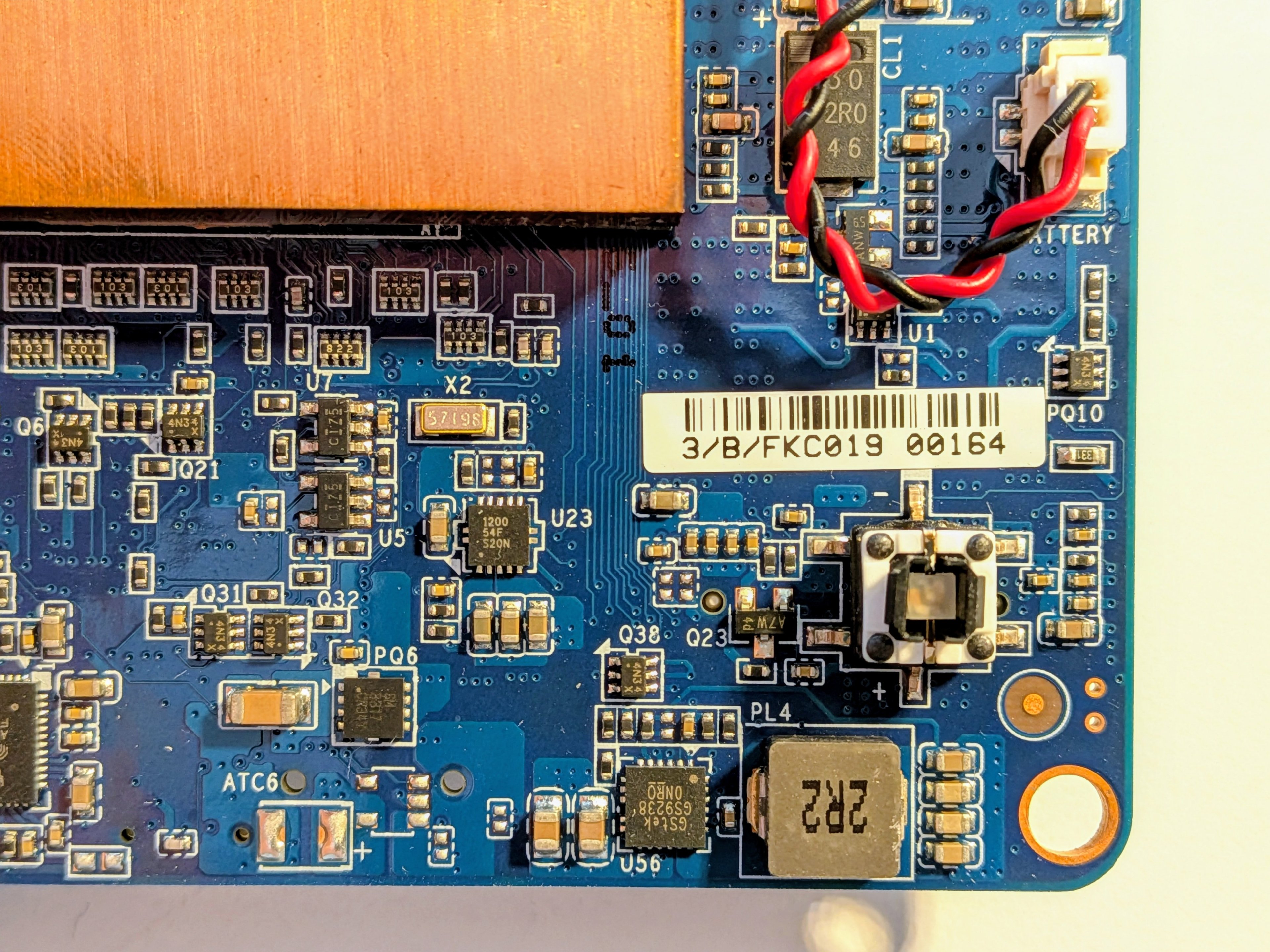

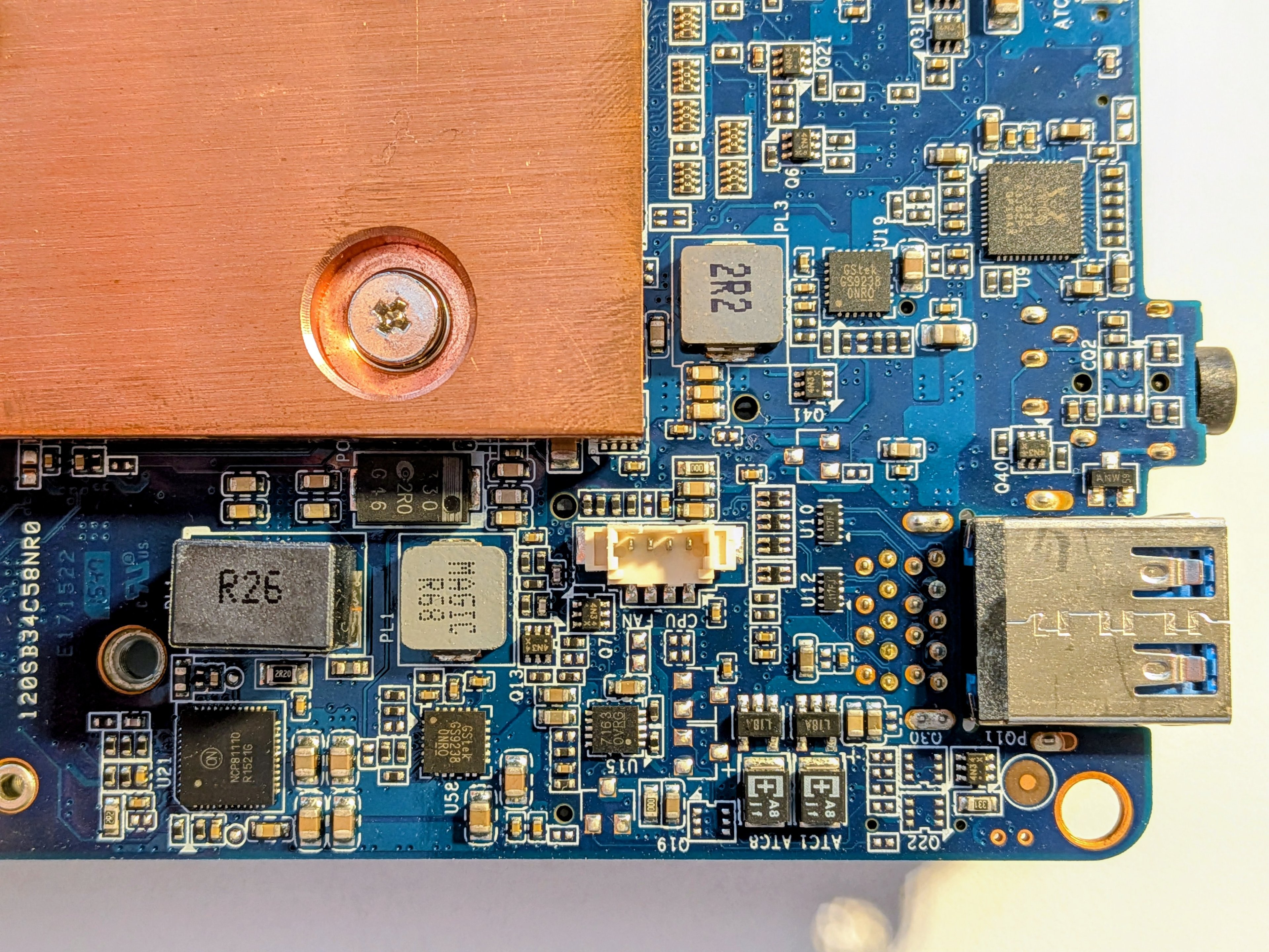

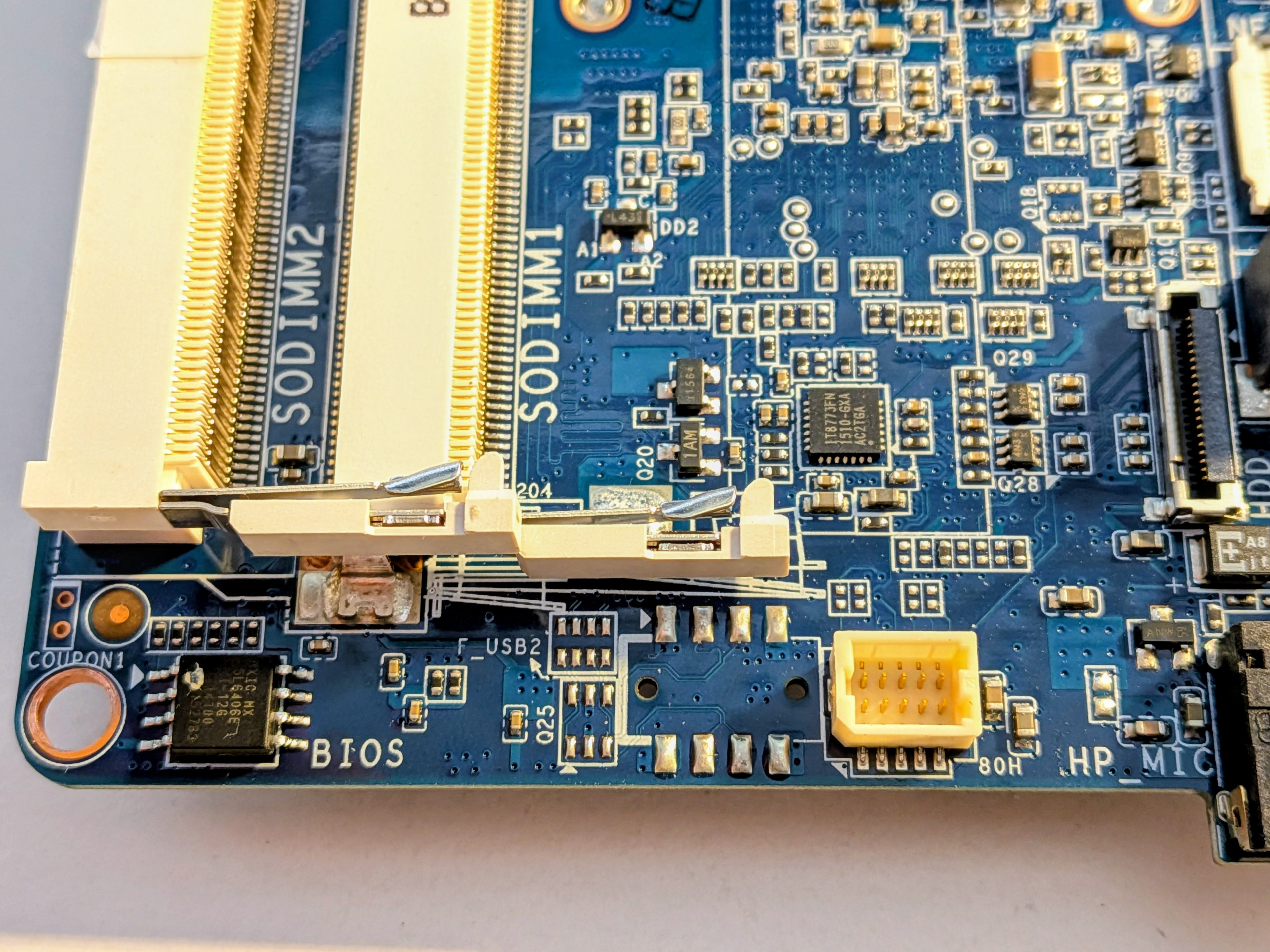

Edit: Wieder da. Es wäre auch interessant zu wissen, wofür die anderen unbelegten Anschlüsse sind. Unten auf dem Mainboard befindet sich zudem ein mysteriöser Taster.

Danke.
MQLP3AP-WG bestaetigt, dass es ein Gigabyte Brix BXi3 zu sein scheint.
Behauptet zumindest die Google KI, aber aus den angegebenen Quellen kommt das nicht direkt raus. Die findet nochmal eine Ebay Aktion, deren Board deinem sehr aehnlich ist, wo aber der Schriftzug leider nicht sichtbar ist weil der RAM gesteckt ist:
https://www.ebay.com/itm/166430522762
3/B/FKC019 ist leider nutzlos.
Je nach Bastelfreudigkeit und Moeglichkeiten wuerd ich entweder as AsRock Kabel ausprobieren, oder gleich das Kabel von Ebay kaufen.
In allen Faellen wuerde ich dann aber am SATA Stecker einmal messen ob der Strom auf den richtigen Pins liegt, um nicht gegebenenfalls die angeschlossene Platte zu grillen.
Der Knopf duerfte der originale Einschaltknopf sein.
Im originalen Brix scheint das Board kopfueber verbaut zu sein, und der Powertaster sitzt auf der Oberseite.
Reaktionen: WinstonSmith101 und SaxnPaule
Ich denke, das verlinkte eBay Kabel wird passen. Das ASRock Kabel sieht nicht so aus, als würde es passen, und ist im Detail deutlich anders.
