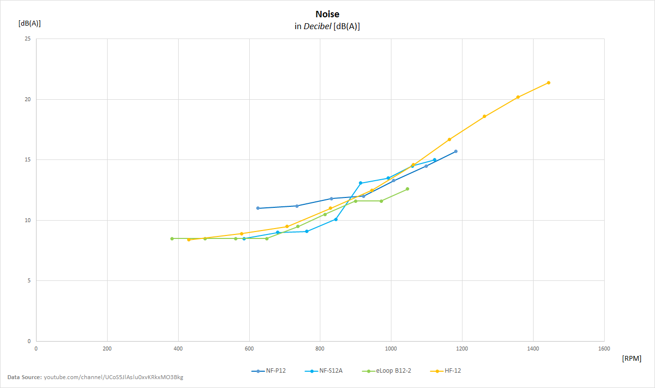

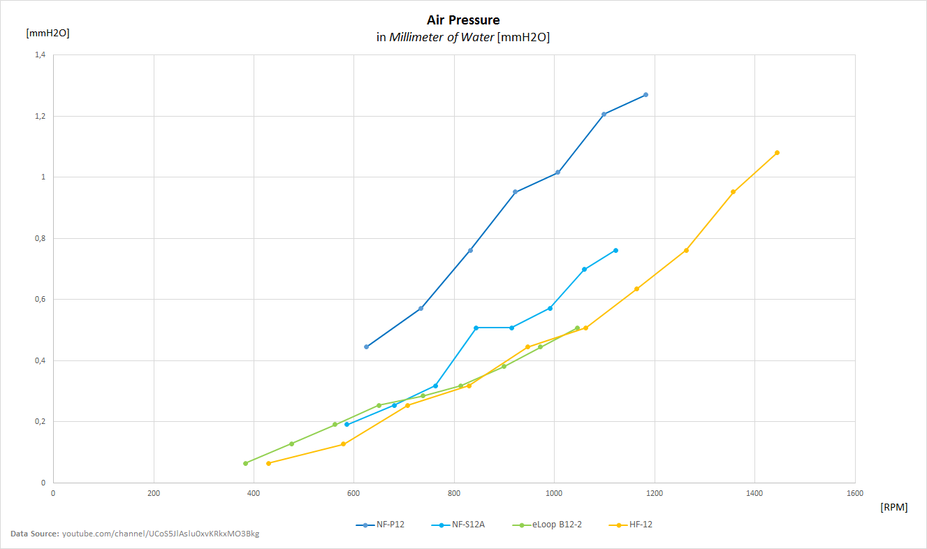

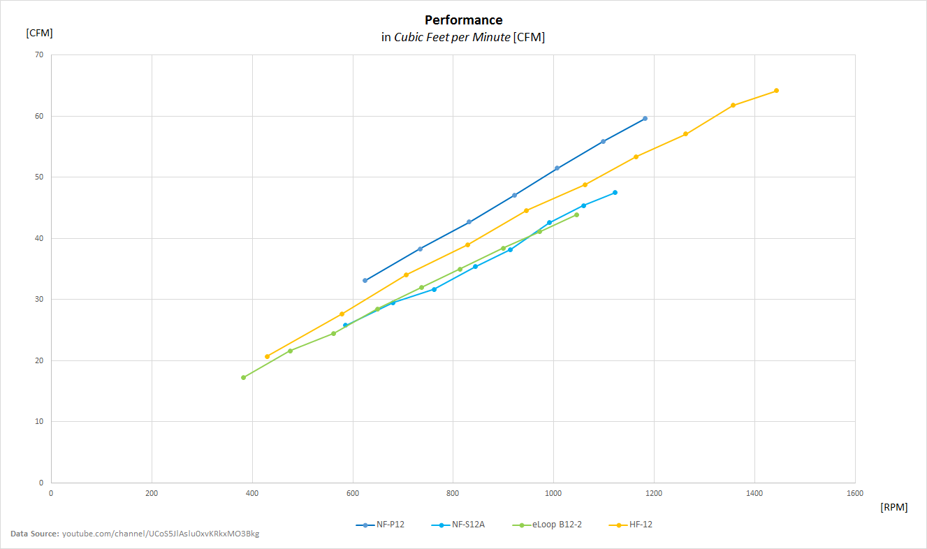

Um die Neutralität zu wahren:
Ich hab mal ein paar Werte von CoolingTechnique in Excel übertragen und tabellarisch dargestellt (vorsichtshalber gleich in Englisch, falls mal jemand per Google drauf stoßen sollte :P).
1. Darstellung: x = U/min; y = CFM (Fördervolumen)
2. Darstellung: x = U/min; y = dB(A) (Schalldruck)
3. Darstellung: x = U/min; y = mmH2O (Luftdruck)
Ist natürlich die Frage, unter welchen Konditionen (z.B.: freiblasend oder bei gesteigertem Gegendruck?) diese Werte nun ermittelt wurden und was sie hier tatsächlich repräsentieren können. Aber rein vom Verhältnis Leistung/Lautstärke her scheint der P12 gar keine schlechte Figur zu machen. Vorausgesetzt natürlich, man erachtet Schalldruck als einen sinnvollen Indikator für die subjektiv empfundene Lautstärke ;)
Wundert mich hier ehrlich gesagt auch etwas, das der eLoop beim Luftdruck so schlecht abgeschnitten hat...
