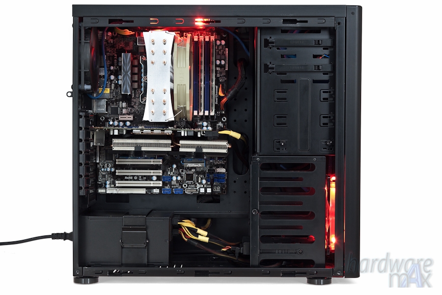

Bild vom Macho - Die Lüfter-Klammern beim Macho liegen jetzt innen an.
Da wird es eng bei der ersten Speicher-Bank, wenn keine low profile Speicher verwendet werden.

insaneBrain schrieb:
F3-12800CL9D-8GBRL
Heat Spreader
height: 40 mm / 1.58 inch
Wahrscheinlich zu hoch. Der Speicher sollte beim Macho nicht höher als die low profile Corsair Vengeance 31mm oder G.Skill Ares 33mm sein.
Hier noch ein Bild von vorne:
Eine Alternative ist der Thermalright True Spirit 140 (BW)
Dieser ist schmäler, aber höher und breiter (Abmessungen (BxHxT): 155x170x80mm), so dass er die erste Speicherbank, je nach Meinboard-Layout, nicht überragen sollte.
Gleiches - schmaler Kühler - gilt für den
ich hab ja nur zwei Riegel drin, dann sollte der Macho doch passen oder?
