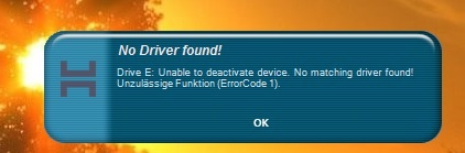

Also revo sleep zeigt die folgende Meldung:
Er kennt den Treiber nicht, was kannste da machen? Vermutlich ist gerade der Standard-AHCI von Microsoft installiert. Was ja auch vollkommen ok ist. Vielleicht mal den Treiber vom Chipsatzhersteller probieren. (Oder umgekehrt, je nachdem was drauf ist.) Vielleicht wird der erkannt. Ansonsten wüsste ich auch nicht. Vielleicht kommt auch noch ein Update für das Programm, oder so

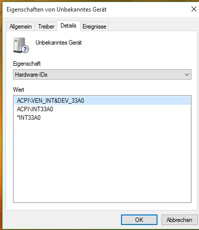

Mir ist gerade aufgefallen, dass im Gerätemanager ein Treiber nicht gefunden wird.
Habe die Hardware ID angehängt.
Es scheint der Intel Smart Connect Technology Driver zu sein, jedoch kann ich keinen passenden Treiber finden.
Danke für den Tipp. Dann brauche ich das Smart Connect ja echt nicht :D Ich habe es jetzt im Bios auch deaktiviert. Im Gerätemanager sollte nun also alles passen.

bei Revosleep bekomme ich Fehlercode 1:
ich habe hier folgendes gefunden:
http://revosleep.realspooky.de/faq.php

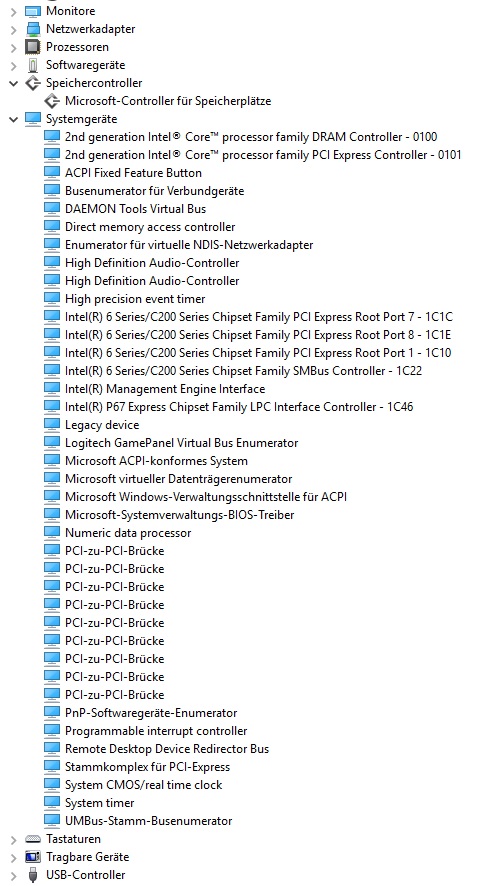

Ich habe einen Screenshot angehängt vom Gerätemanager: Welcher ist hier der "Hard disk controller" ?treiber.jpg
