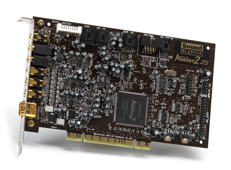

Also ich hatte mich damit auch mal ein wenig beschäftigt. Das einzigste, was mir als gute Lösung in den Gedanken kam, war auch nur der weiße Header oben auf der Audigy.
Ich habe dazu auch mal ein Bild angefertigt gehabt:
Der AD_EXT, also der Port, wo das DriveBay drankommt, hat soweit ich das sehe nur digitale Anschlüsse. Das habe ich selbst auch immer nur gelesen und eigentlich stimmt das wohl auch, denn die digitalen Ports sind eigentlich nur die, die auch zu gebrauchen sind. Würde mich mal interessieren, was nun genau stimmt. Der eine sagt das, das andere wiederum das...

Hier nochmal die Pinbelegung des AD_EXT:
Wie meinst Du das?
...die digitalen Ports sind eigentlich nur die, die auch zu gebrauchen sind...
Ich würde sagen, die digitale Anschlussmöglichkeit, die der AD_EXT bietet, bleibt dem Drive Bay vorbehalten und ist für den Anschluss eines analogen passiven Frontpanels eines PC-Gehäuses uninteressant.
Für diejenigen, die (noch) keine Audigy 2 ZS besitzen, hänge ich hier mal ein Bild dieser Soundkarte an.
Ganz rechts ist der digitale AD_EXT und oben links ist der weiße analoge Header, den man nutzt, um ein Frontpanel anzuschließen.

Der User Osmodium hatte eine Frage gestellt, dass er irgendwo gelesen hat, dass der Anschluss nur digitale Pins zur Verfügung hat.
Ich denke, er meinte damit den AD_EXT und nicht den weißen Header.
Ja, bislang hatte ich die schwarze Anschlußleiste im Auge.
Aber wenn man es an der weißen analog anschließen kann ist das umso besser.

Ja, genau so hatte ich das nämlich auch gedacht, dass du an der schwarze Anschlussleiste interessiert warst.
Ja, die Terratec 5.1 Fun zum beispiel hat direkt vor den Slotblech-Buchsen einzelne kleine Pfostenstecker, wo man ohne Probleme ein analoges Frontpanel anschließen kann.
Hat die Aureon 7.1 auch, wie ich sehe.
