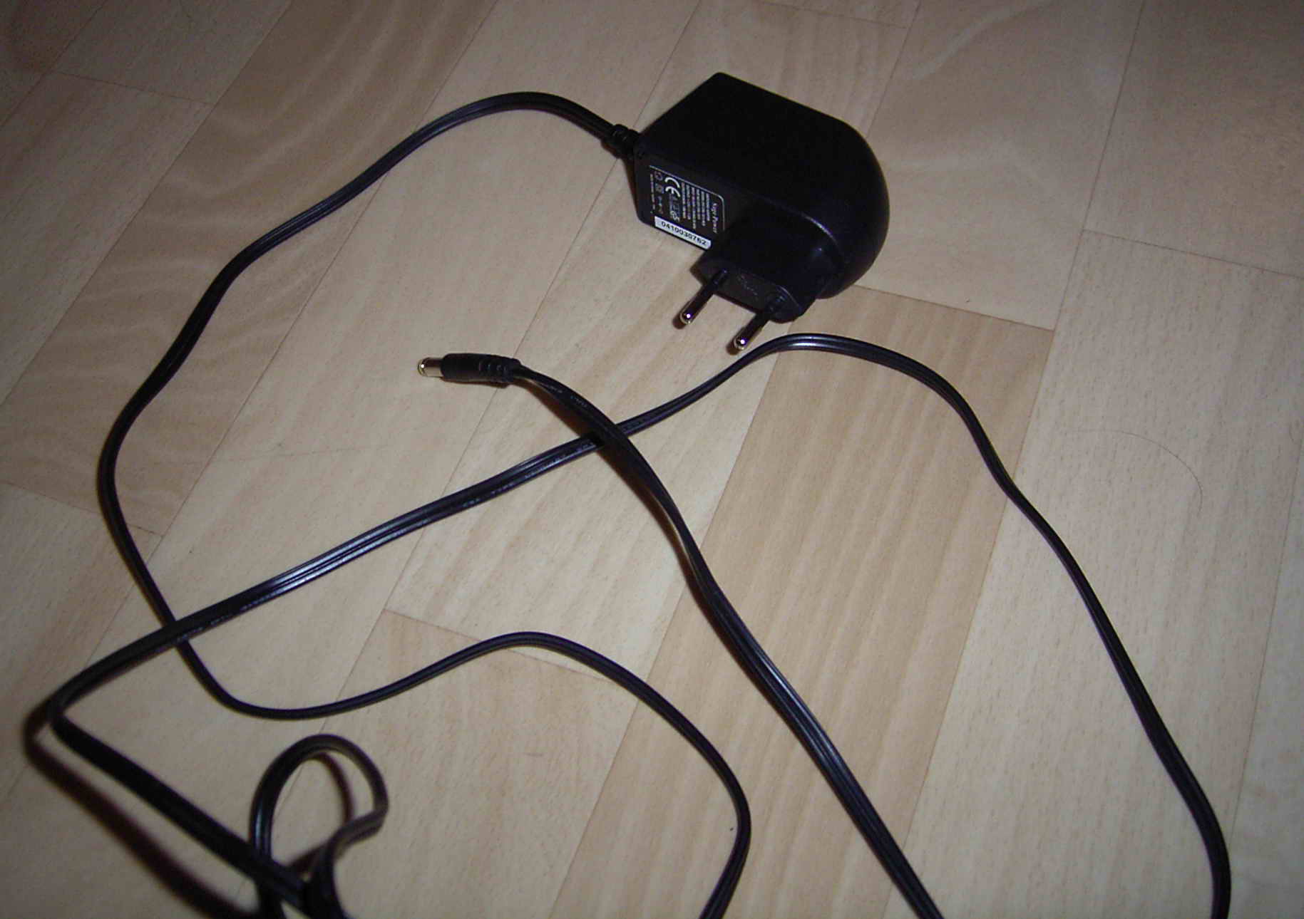

Nee, das passt nich. Ich hab mal Fotos gemacht.
Das ist ein Netzteil mit eingebautem Trafo.
Aber auf dem Ding muss doch eigentlich noch Gewährleistung sein. Wende dich am besten mal an den Verkäufer, wo du das Dingen gekauft hast.
Sonst musst du ins Geschäft laufen und nach einem Netzteil suchen, dass 15V und mindestens 1,2 A Gleichstrom "produziert".
Dazu brauchst du noch den Außen- und Innendurchmesser des Steckers, der in dem Reciver war.
Am besten du gehst mal in ein fähiges Geschäft. Saturn hat manchmal einfach unfähige Leute, aber manchmal auch sehr kompetente. Man muss einfach Glück haben.
Ich würde dir empfehlen, mal in so einen kleinen Elektroladen (eventuell auch TV-Werkstatt) zu gehen und das Teil mitzunehmen. Die wissen meist mehr.
Von den großen Elektroketten wäre Expert wohl am besten.
