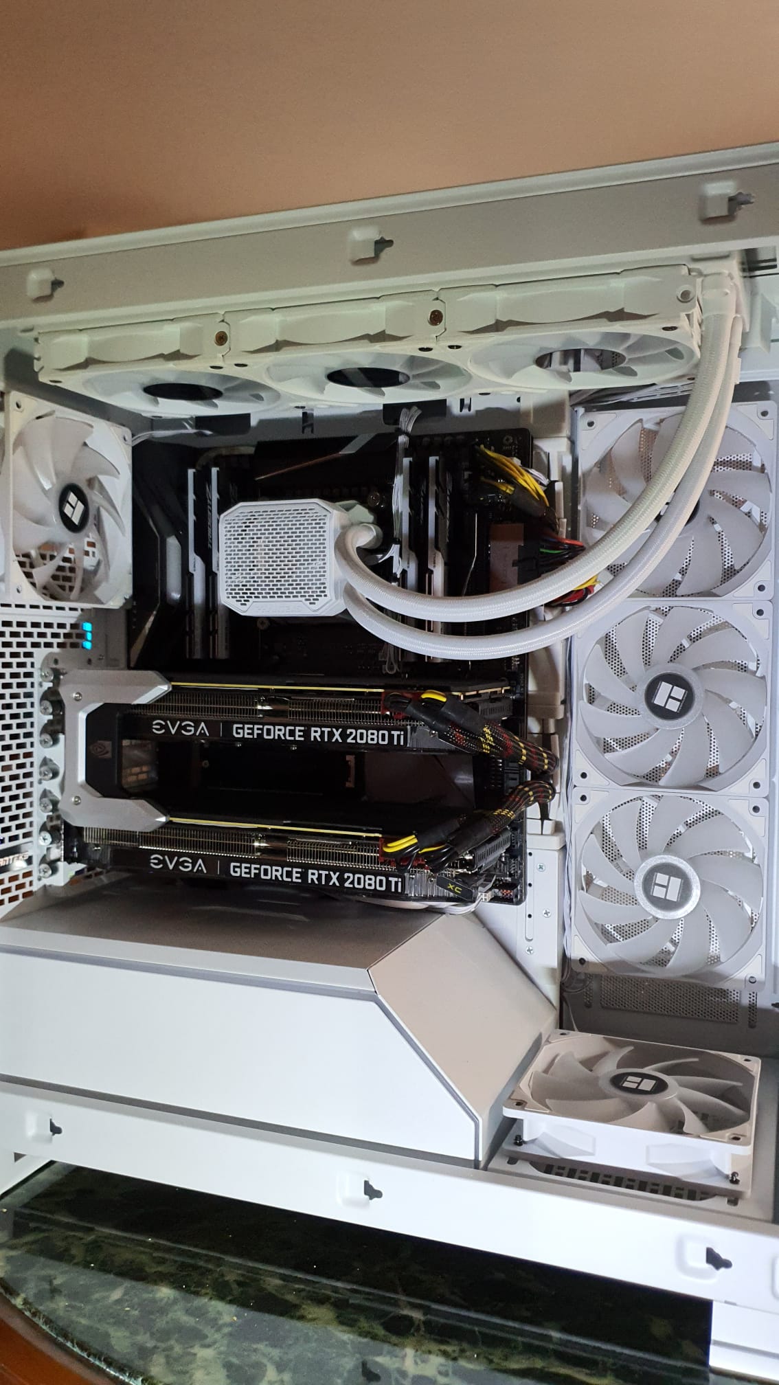

Hallo, ich habe meinen Fun PC gerade von Titan X Pascal SLI auf ein RTX 2080 TI SLI/NVLINK Gespann aufgerüstet.
Mein Problem ist aber wie folgt, der aktuelle Nvidia Treiber scheint keinerlei SLI Profile für die 2080TI Karten mehr zu besitzen, ich habe komischer weise immer Auslastungen von ca. 40% auf Karte 1 und ca. 65% auf Karte 2. bei den Pascal Titans wurde selbst im aktuellsten Treiber noch alle SLI Profile unterstützt und die Karten wurden richtig ausgelastet oft sogar über 90%.

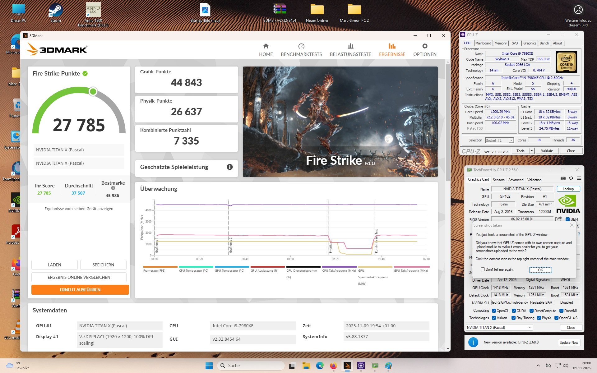

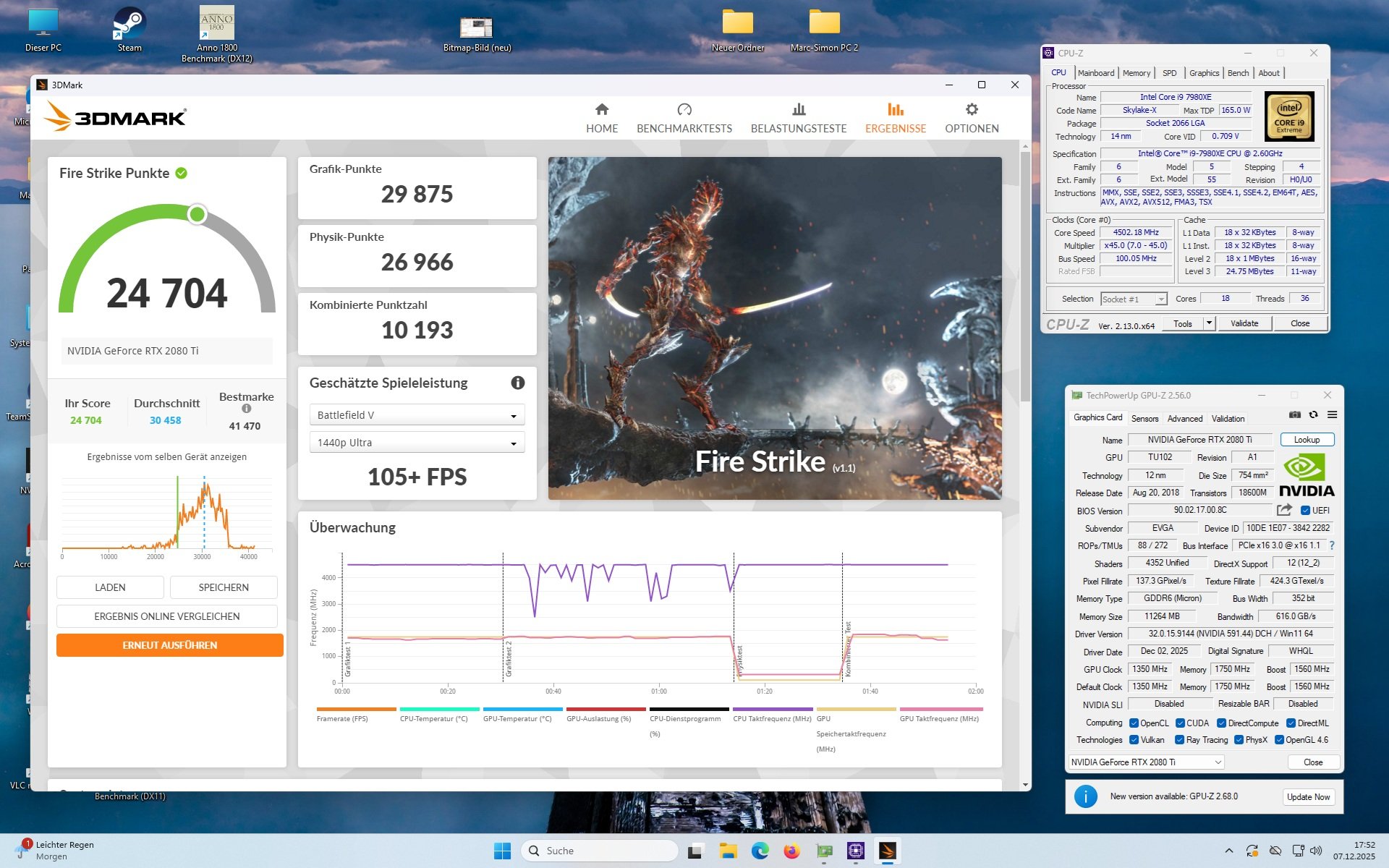

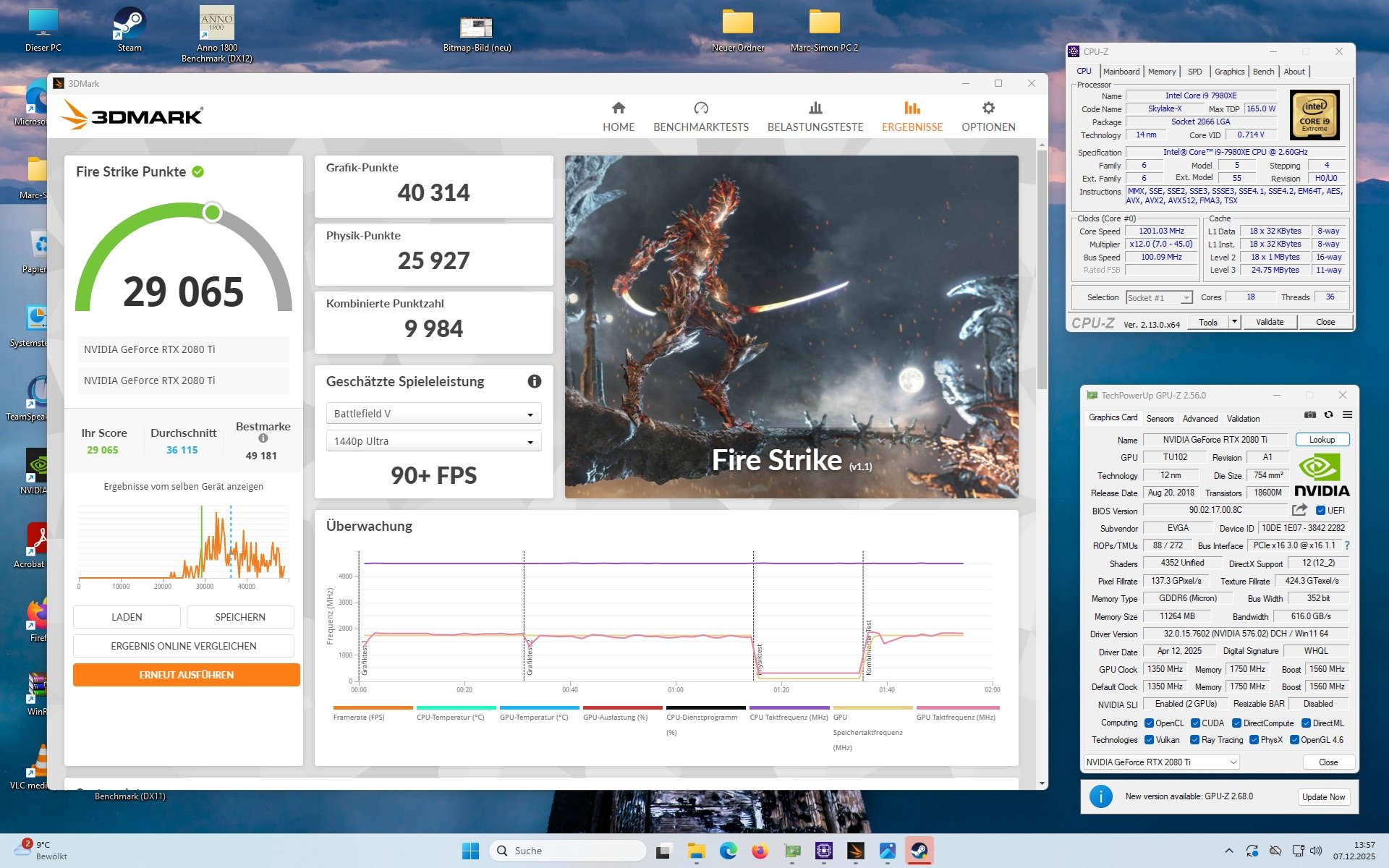

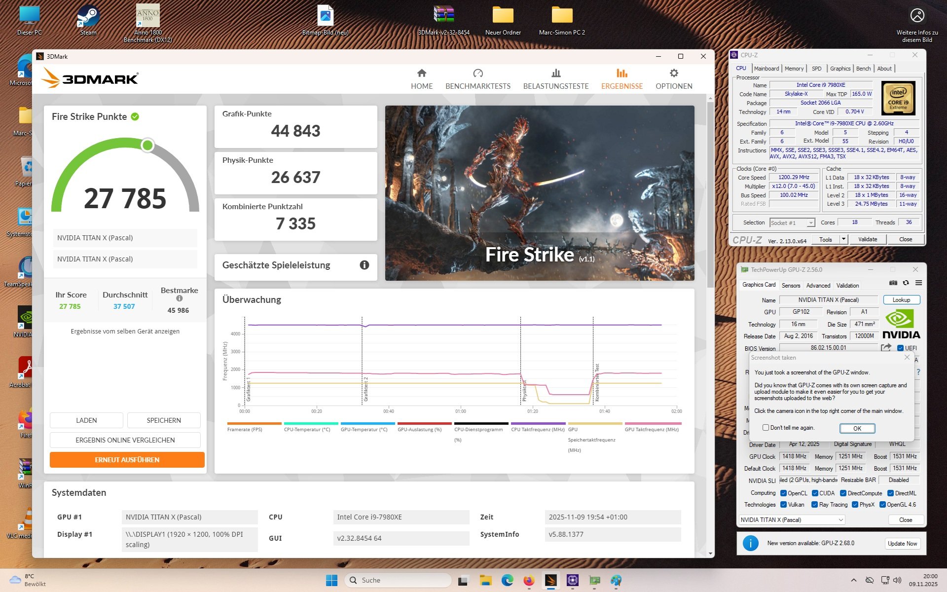

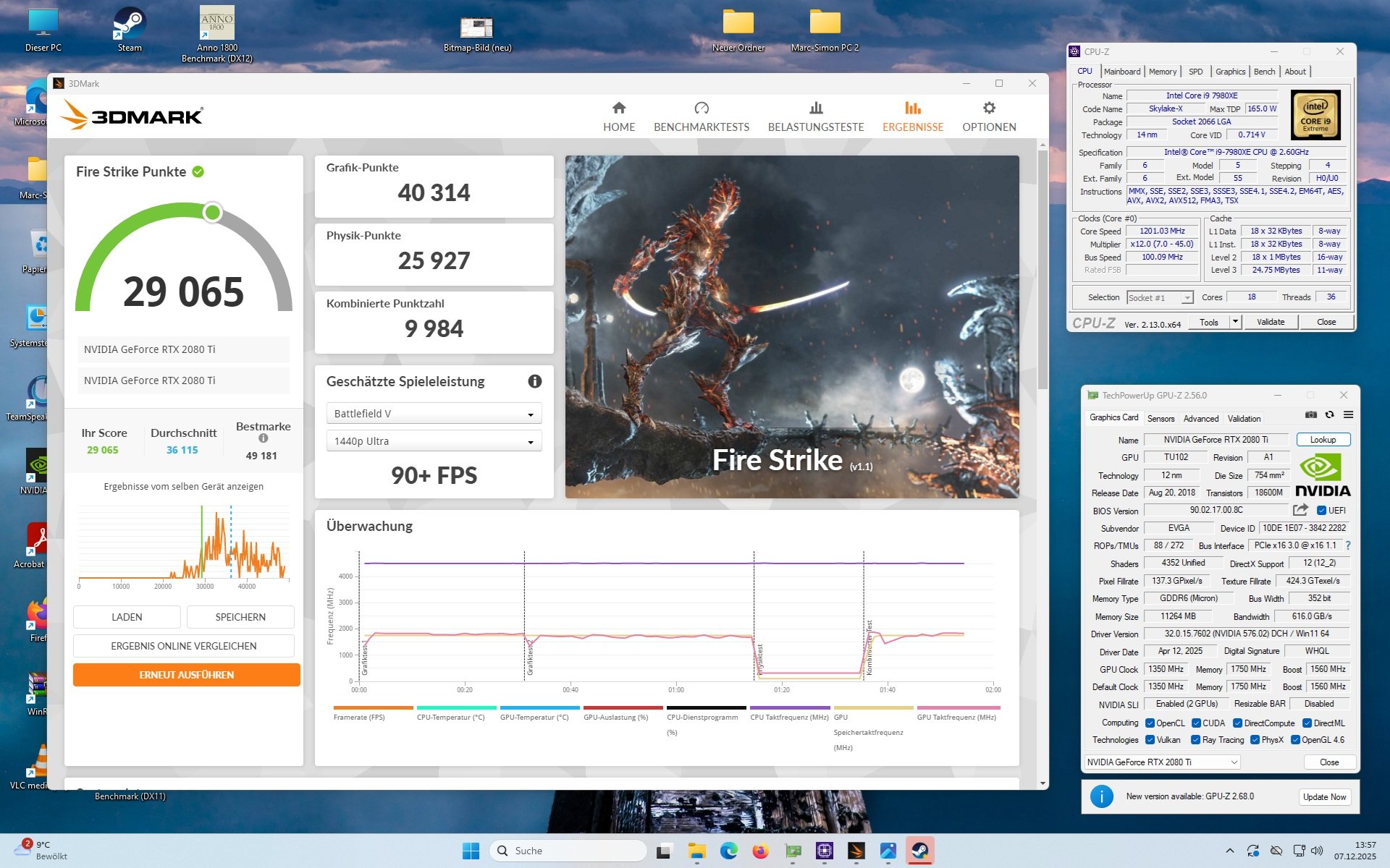

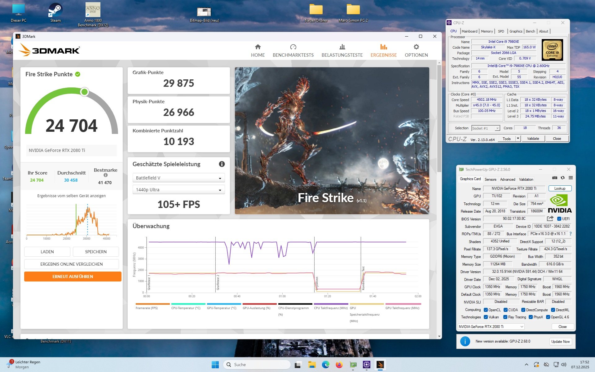

p.s. hier nen paar Screens, auf Screen 1 ist eine 2080TI single verbaut bei ca. 24,7T Punkte, wenn ich beide verbaut habe und SLI deaktiviere habe ich um die 20T Punkte mit einer. Screen 2 ist mit aktiviertem SLI und 3 waren die Titans wie man sieht ist der Grafik Score sogar höher als mit den 2080 TI da kann was treiber seitig nicht stimmen.
