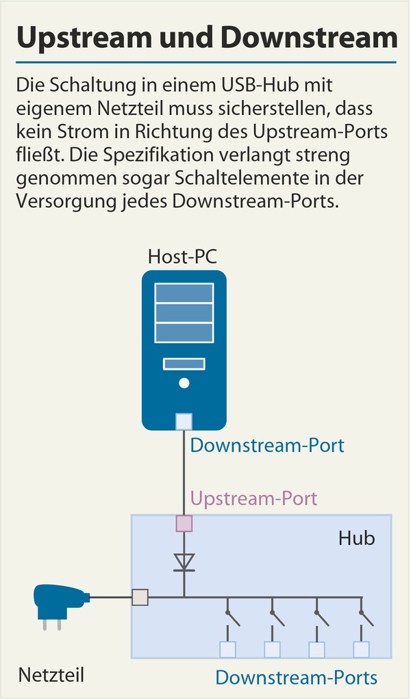

dir ist aber schon klar das wenn der der USB Hub nicht ordentlich gegen Rückspeisung gesichert ist du dir die USB Schnittstellen auf dem MB grillst ( zumindest der HAMA ist so ein Fall, falls das mittlerweilen nicht korrigiert wurde).
Heise "Strom von hinten" ct´18/14 Ich würde keinen USB Hub anschliessen ohne diesen vorher mit im Artikel besagter Testschaltung zu prüfen ... nen kaputtes MB ist das definitiv nicht wert.
