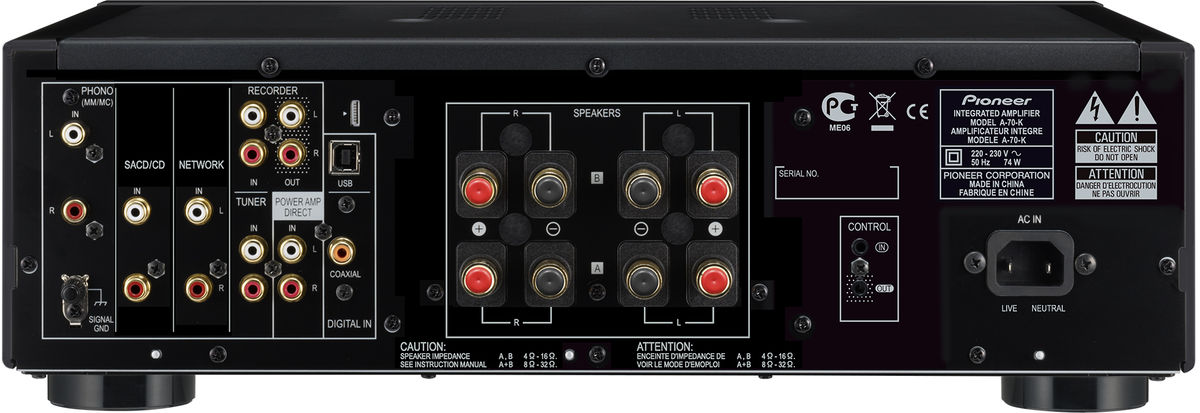

Wenn es dir um klang geht dann den Pioneer A70 mein Bruder hatte den auch bomde, oder Onkyo Nr 818 ist im Ausverkauf bei beiden Geräten machst du nix falsch.
also als ganz grobe Daumenregel setze ich i.d.R. an, das man für den AVR/Verstärker nicht viel mehr als für einen Front-LS ausgeben sollte.
Bei 400€ LS reden wir hier also auch so ganz grob über einen Verstärker der 500€ Klasse, mehr macht bei solchen LS einfach keinen Sinn. Ein Pioneer A-70 wäre wohl das dümmste was man hier kaufen kann (egal was man sonst con diesen Class-D Schachteln hält).
