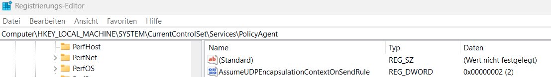

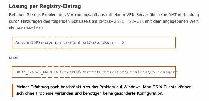

Bei Windows 10 musste man in der Registry einen Eintrag hinzufügen, damit IPSec funktioniert.
Habe ich zumindest auf der AVM Seite gelesen. Funktionieren die reg-Einträge auch bei win11?

Hast du die Registry geändert, wie oben beschrieben?
Einen Schlüssel Assume... hinzugefügt?
jepp, habe ich
