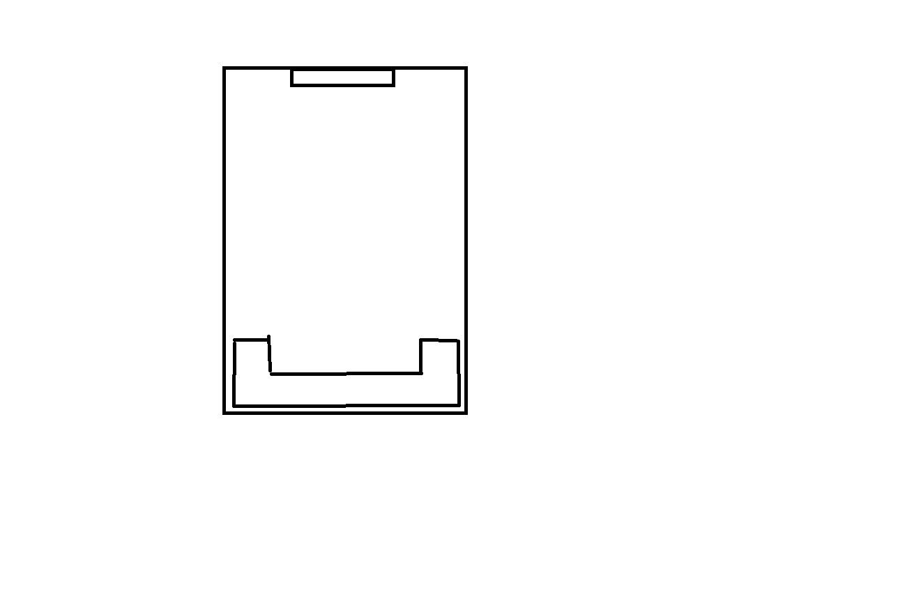

Hier ist auch ein Skizze von unserem Wohnzimmer mit dem Sofa
Das Sofa ist sehr nah an der Wand und in den Ecken
Wir sitzen rechts und links sehr nah an den Surround Lautsprechern
Ist das noch in Ordnung?
Wie Skudrinka schon schrieb, das ist sehr sehr ungünstig. Da wirst du nicht viel Erfolg haben die "gut" aufzustellen, wenn du dein Sofa nicht verschieben kannst um ein gutes Stück nach vorne (oben in deinem Bild).
Nein, das Sofa können wir nicht verschieben
meint ihr geht das gar nicht?oder könnte man damit leben bzw die rear speaker etwas leiser stellen?
ich schätze, dass der Rear speaker ca. 30-40cm vom Kopf entfernt ist
Bei der Konstellation würde ich die Rear an den Seitenwänden anbringen, dabei leicht erhöht ca. 50-70cm von der Rückwand entfernt. Sie sollten dann etwas diagonal und nach unten gerichtet gegen die Rückwand strahlen. So wird es zumindest etwas diffuser.
"Gehen" ist relativ, du wirst was hören, es wird nur nicht viel mit dem vorgesehenen Surroundeffekt zu tun haben.
Ich würde an deiner Stelle bevor du anfängst Löcher zu bohren, mal diverse Positionen ausprobieren indem du temporär die Lautsprecher an diversen Stellen positionierst und dann ausprobierst was sich besser anhört.
