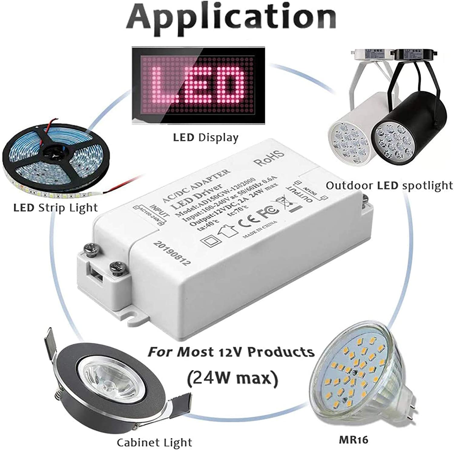

Da wirst du wahrscheinlich nicht fündig. Aber je nach Größe deiner vorhanden Lampe könnte man eventuell ein kleines 12/24V (je nach Kamera) Netzteil darin verstecken.
Die hat so eine 10cm Durchmesser Deckenhalterung. Viel Platz ist da nicht drin.
Du meintest sowas, stimmts ?
Ich bin jetzt grad elektrotechnisch nicht mehr 100% fit.
Das Ding hat 12V 2A Augangsleistung. Kann ich da eine Kamera anschließen wenn ich das richtige Kabel habe ?
Auch wenn die Kamera nur 12V 1A Input braucht ?
Passt sich die Stromstärke an den Verbraucher an oder mach ich mir die Kamera damit kaputt ?
