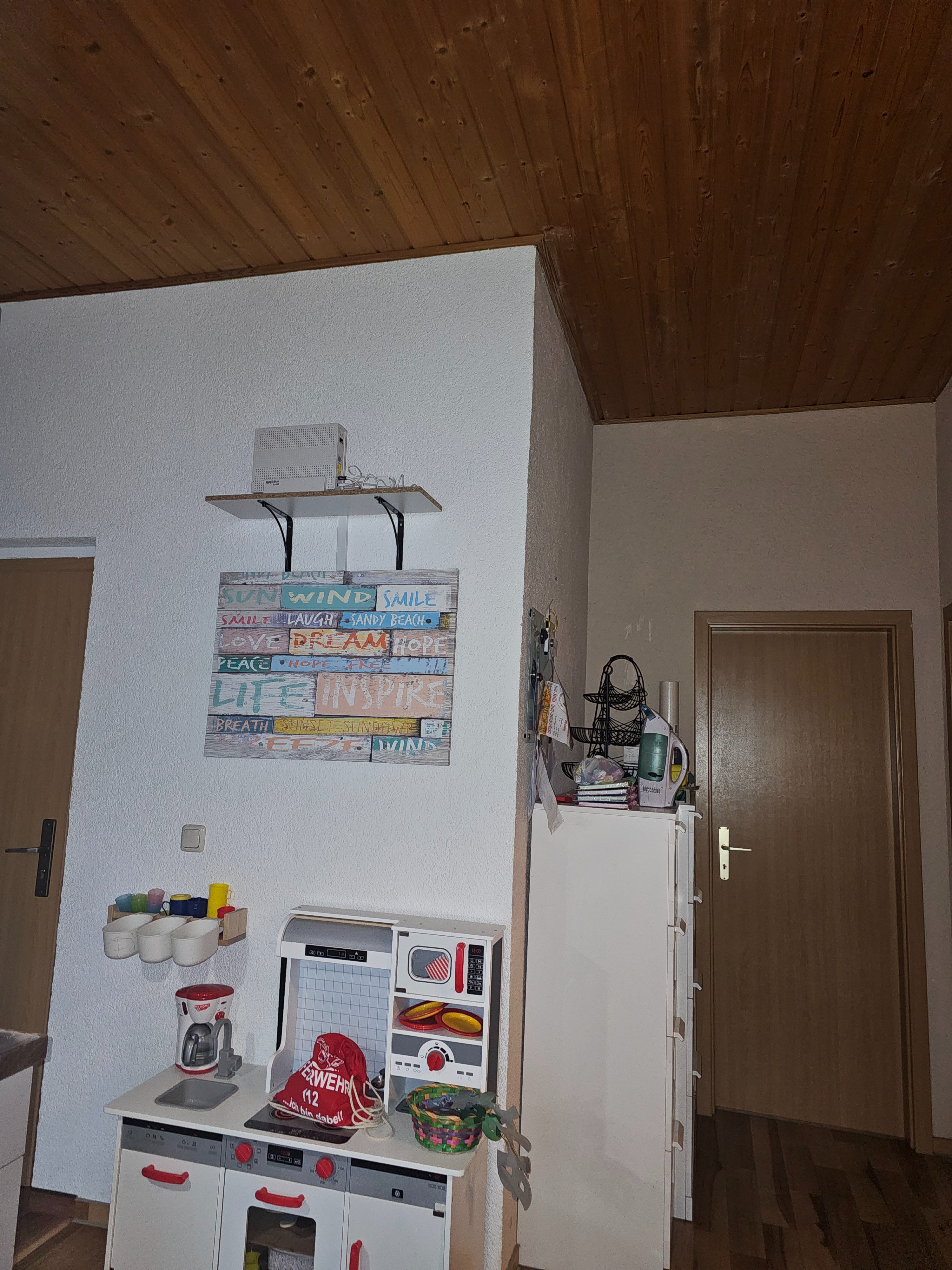

Wie weit weg ist der PC zum Router? Skizze wo was ist mit Waenden waere nett.
Also LAN ist keine Option der Rechner steht im anderen Raum und der Router steht in der Küche oben auf einem Regal. Wenn dann nur WLAN
Oha, die wohl schlechteste Lösung. Küche =dampfsperre, Fliesen und viele Schäfte mit Porzellan und Gläser und obendrauf eingequetscht der Repeater.
Nimm den Router in den Gang und nagle den an die wand auf kopfhöhe. Damit gewinnst du viel Bandbreite.. aber 1gb mit wlan… niemals

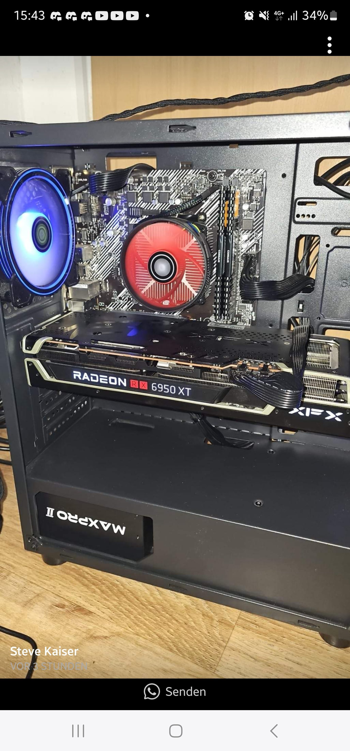

Wie meinst du das mit Verlängerungskabel die Grafikkarte verdeckt den PCI Slot wo die WLAN Karte drin war

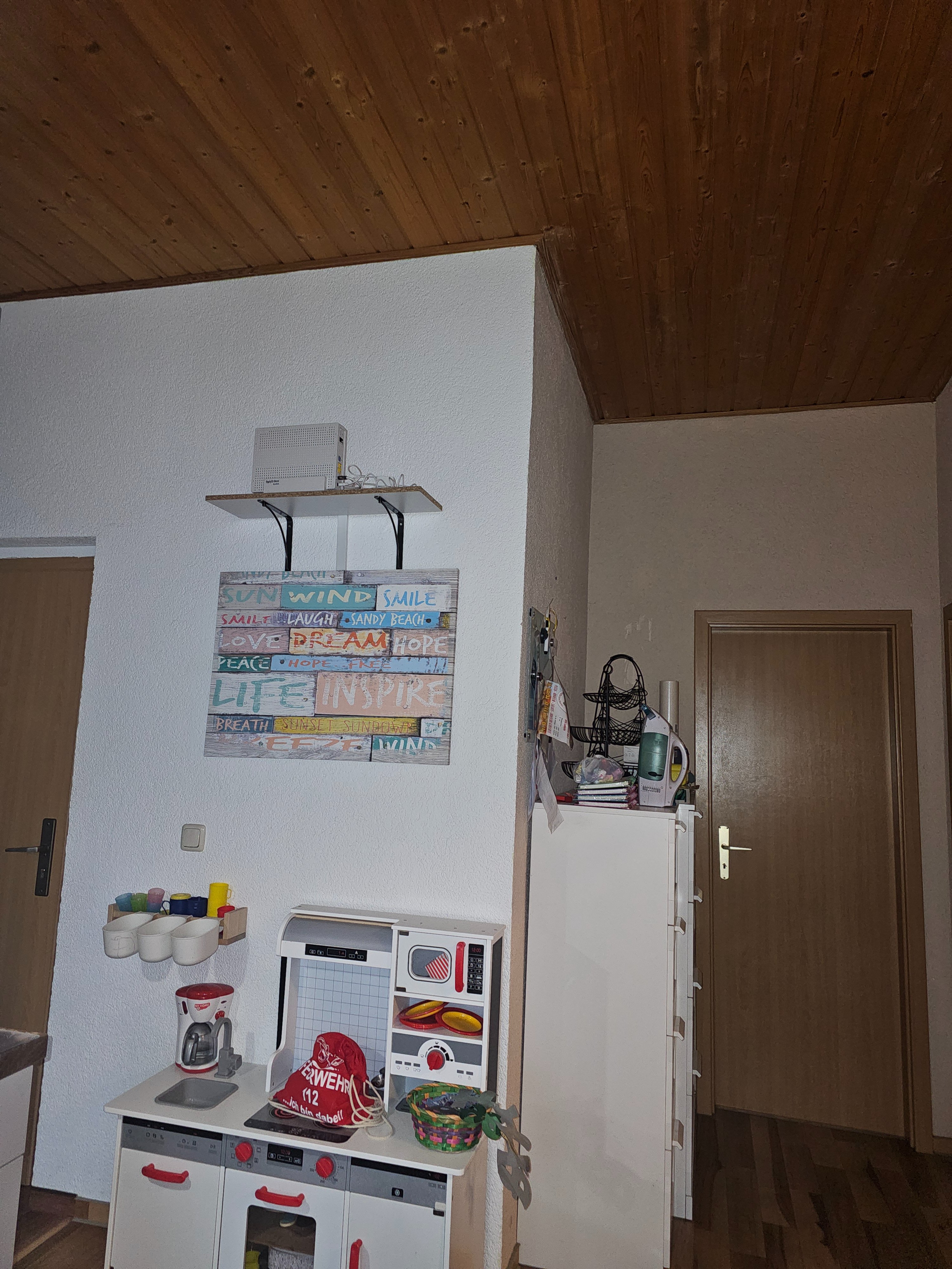

Hier hinter dem Bild ist der Anschluß sprich eine Dose für den Kabel Anschluß diese hat sich der Vormieter legen lassen und rechts daneben ist der Raum wo der Rechner steht anders geht es nicht bei uns was Platz angeht. Bin in den HWR abgeschoben worden 🤣 1,50 Breit etwa 3,50 lang aber geht alles

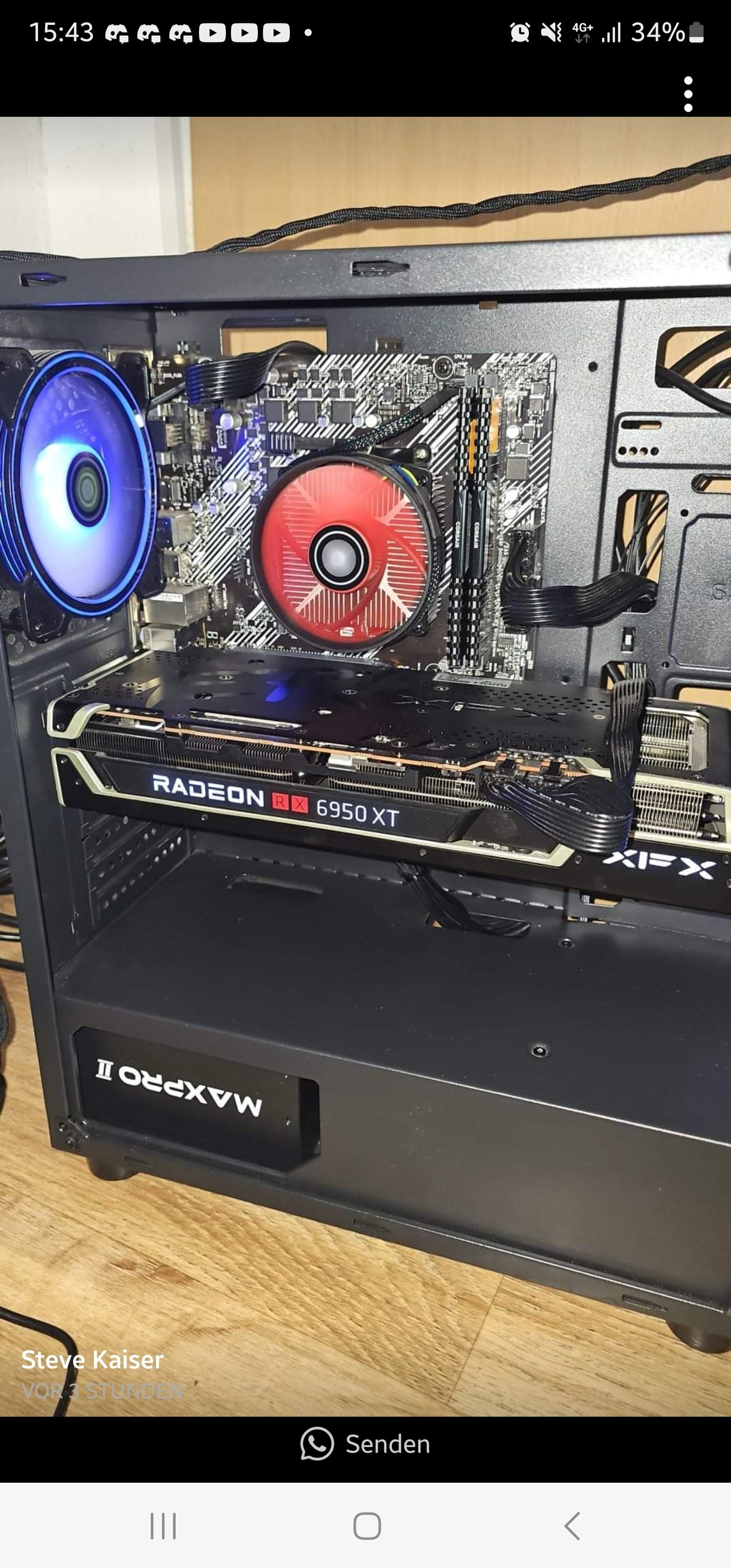

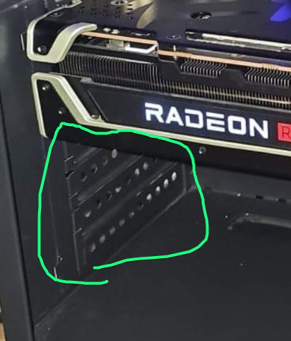

Und wo hängt dann die WLAN Karte?

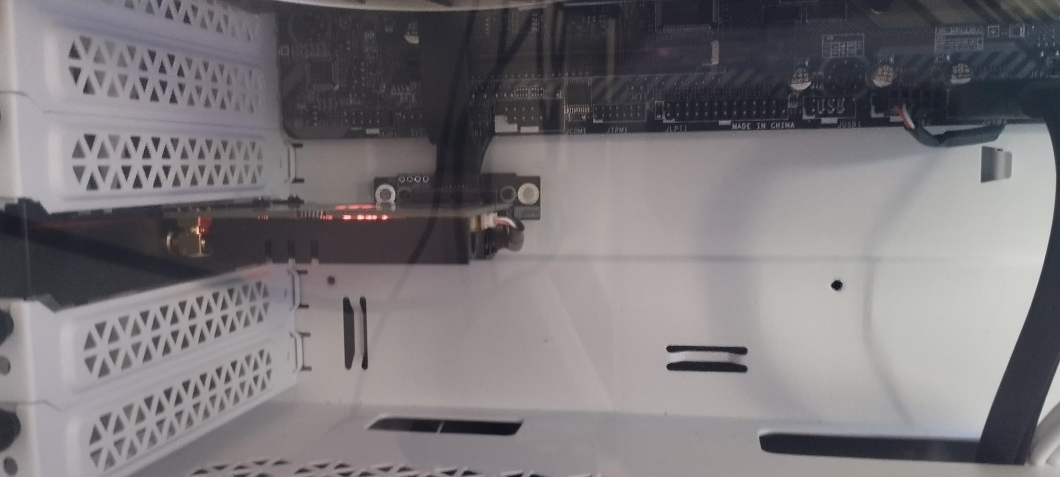

Das ist doch jetzt nicht ernst gemeint oder? In die freien Slots unten vielleicht? Hast du dir die Links überhaupt angesehn samt Fotos usw?

Du scheinst einfach alle Kommentare hier zu ignorieren wie es aussieht, oder? Was ist jetzt mit der Riser Kabel Lösung für 10 Eur? Ich hab dir gesagt der Fritz Stick ist Mist aus mehreren Gründen. Wenn dann den anderen den ich verlinkt habe.
