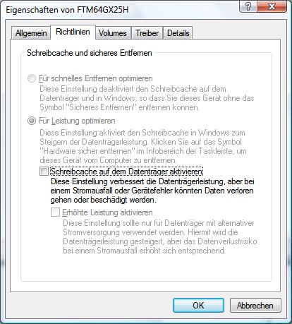

Ich habe bei mir eine kleine Verbesserung der Geschwindigkeit durch Deaktivierung des
Schreibcache im Gerätemanager erhalten.

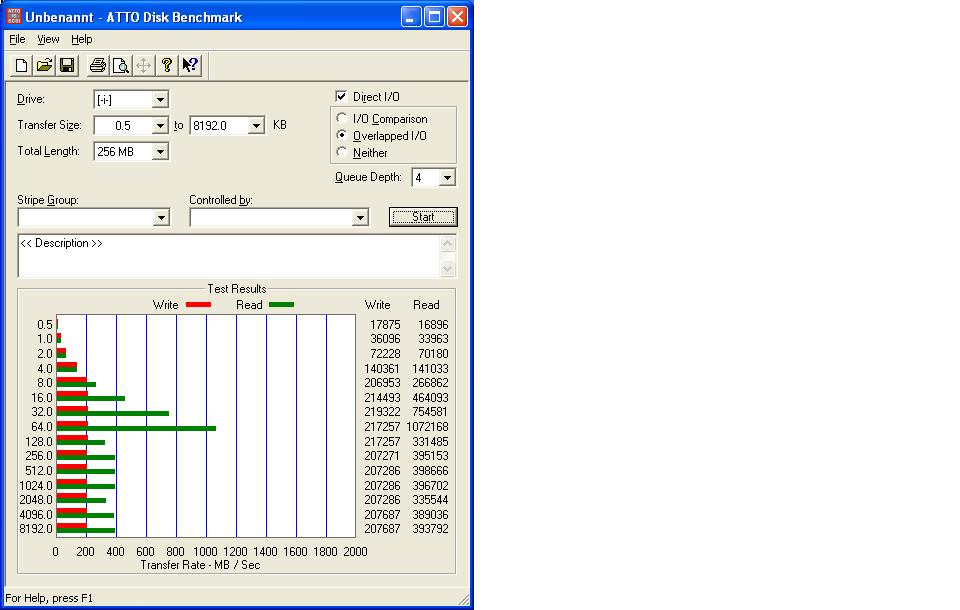

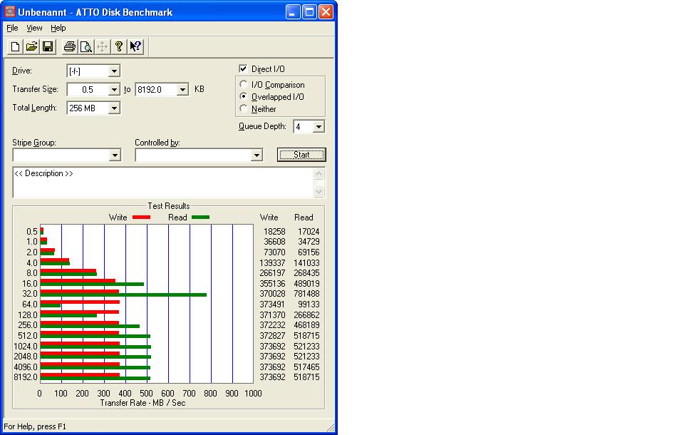

Hier habe ich ein Beispiel was ein guter Controller aus der selben SSD herausholen kann.

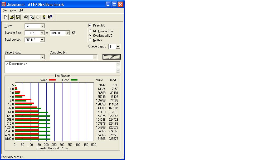

hier ist der Benchmark mit 2 Vertex im Raid0
Inwieweit das Programm richtig misst, kann ich nicht sagen aber man kann die Ergebnisse miteinander vergleichen und auf dem ersten Blick erkennen was ein guter Controller herausholen kann.
