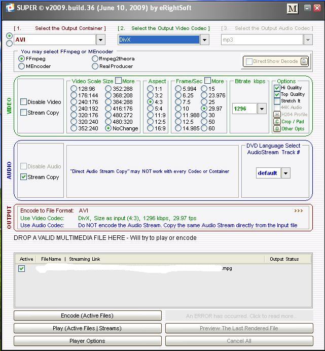

Ich bin mit Enkodieren ziemlich unerfahren, möchte aber von einigen Videos den Codec auf DivX oder XviD ändern.
Nun benutze ich Super v2009 und habe folgendes Video mittels GSpot untersucht:
MPEG 1, Sys Bitrate 1411 kb/s, VBR, kbps im rechten Teil werden jedoch mit 1150 angegeben (?), Auflösung 352x240.
Ich möchte den Codec auf DivX oder XviD ändern, um es auf meinem DVD-Spieler ansehen zu können.
Wichtig hierbei ist lediglich, dass Auflösung und Qualität nicht verschlechert werden.
Nun versuchte ich, als Output Container AVI zu wählen, dann als Output Video Codec DivX, jedoch auch XviD und schließlich sogar MPEG-4.
Doch egal was ich wählte, es kam immer ein Video mit sehr stark verschlechteter Bildqualität und Bitrate raus, nämlich von lediglich etwa 300 kbps anstatt die vorgegebenen 1200 kbps in der Bitrate-Auswahl. Folgende Codecs wurden verwendet und brachten miserable Ergebnisse:
XviD ISO MPEG-4, DivX 4 (OpenDivX), XviD 1.1.2 Final
Merkwürdigerweise gelang es mir aber, ein anderes Video, das ebenfalls in MPEG-1 vorhanden war, verlustfrei zu enkodieren. Der Codec war hierbei XviD 1.1.2 Final.
Meine drei Fragen:
1,) Was muss ich auswählen, damit ein Video in MPEG4 (egal ob DivX oder XviD) enkodiert wird?
2.) Wie garantiere ich maximale Verlustfreiheit, da es heutzutage wirklich nicht mehr auf 100 Megabyte "Ersparnis" ankommt.
3.) Welches einfache Programm fügt anschließend zwei Videos verlustfrei zu einem zusammen?
Hi,
"MPEG 1, Sys Bitrate 1411 kb/s"
Damit ist die Gesamt-Bitrate gemeint, also Bild- und Ton-Spur.
"im rechten Teil werden jedoch mit 1150 angegeben"
Im rechten Teil wird nur die reine Video-(Bild-Spur) Bitrate genannt.
Video-Bitraten sind je nach verwendeten Codec, völlig unterschiedlich und miteinander nicht zu vergleichen!
So wie in deinem Beispiel: Deine MPEG-1 Videobitrate von 1150 kbs hat nichts mit der Videobitrate eines DivX/Xvid kodiertes Video zu tun. Für das Divx/Xvid kodierte Video dürfte eine Videobitrate von 350 - 450 kbs völlig ausreichend sein. Man kann zwar auch 1200 kbs auswählen, hat jedoch auf die Qualität des Videos keine Auswirkung, sondern nur auf die Dateigröße. Man produziert nur mehr Daten.
Zu SUPER würde ich empfehlen mal die Auflösung von 352x240 zu markieren.
Die fps würde ich auf 25 markieren und nicht auf 29,97fps.
Ps. Verlustfreies kodieren von MPEG-1 zu Xvid ist nicht möglich, da beide Codecs verlustbehaftet sind.
AVI-Videos kann man mit VidtualDub zusammenfügen.
