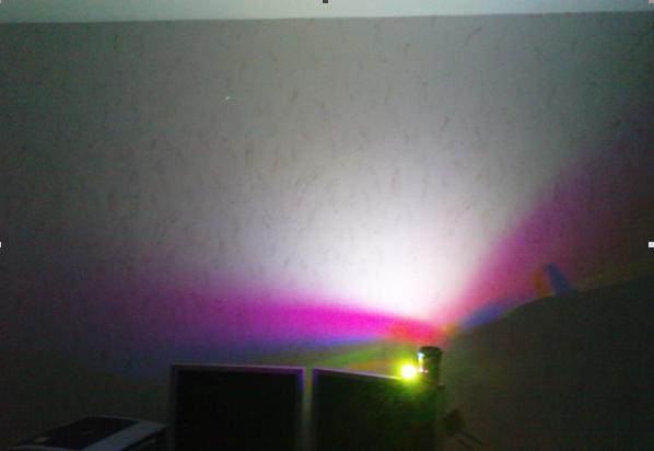

naja Irgendwie beeindrucken mich die Superflux-LEDs nicht so richtig,
20mA bleiben eben 20mA....
Da ist mir eine High-Power LED lieber.
Auf dem Bild ist eine RGB LED zu sehen, 3x350mA
Per Analogsteuerung alle Farben einstellbar.
Ohne Linse deshalb sieht man die einzelnen Farben am rand.

Problem bei den High-Power-LEDs: Die Wärmeabfuhr.
Klar sind sie heller, jedoch sind in einem Gehäuse meiner Meinung nach mehrere LEDs praktischer. Schließlich kann/will man nicht von einer Punktquelle aus alles beleuchten.
Mal sind Kabel im Weg, mal soll von oben wie auch von unten beleuchtet werden, etc.
Und: Ein bischen schummrig soll's evtl. ja trotzdem bleiben? ;)
Wie hast du die Wärmeabfuhr bei deiner High-Power-LED gelöst bzw. wo verwendest du sie?
Grüße, Martin
Die wärme abführ ist kein Thema, entsprechenden Kühlkörper Ran, dazwischen Wärmeleitpaste und das ganze mit Kabelbinder Fixiert (noch die bastel Lösung)
Widerstände hab ich mir auch gespart und ne kleine 3fach Konstantstromquelle gebaut. welche über den PC gesteuert werden kann
und damit das ganze nicht zu heiß wird, Transformiert ein Schaltregler die Spannung auf 4V herunter.
Verwendung bisher nur für Versuchszwecke, Daraus soll eventuell eine Passiv Beleuchtung werden.
