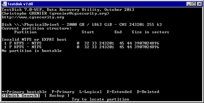

Nach der "Analyse":

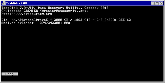

Beim "Quick Search":
Und dieser "Quick Search" dauert ca. 5 Stunden. Den hab ich ja gestern schon gemacht ohne das eine Partition gefunden wurde.

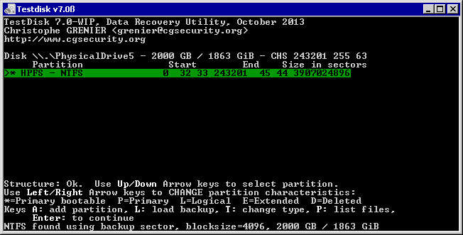

So, "Deeper Search" ist beendet. Resultat:
Mit "p" werden mir die Daten angezeigt. Wie soll ich nun weiter machen ?
Hab´s hinbekommen. Alle Ordner und Dateien sind OK. :)

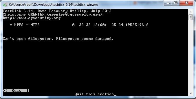

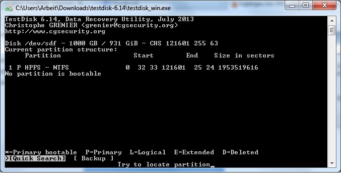

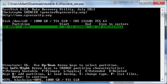

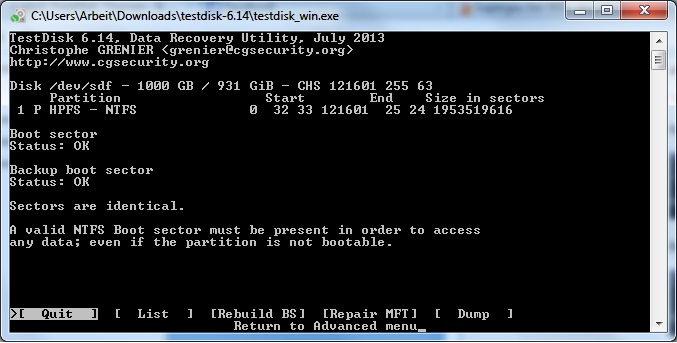

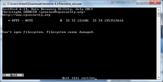

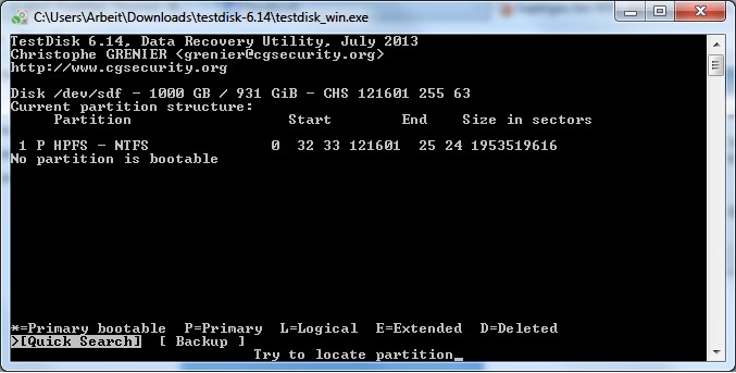

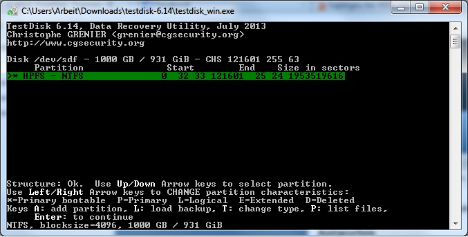

Bei mir sieht das Problem soweit ähnlich aus wie bei Gunnar. Nur leider, wenn ich "P" bei "Testdisk" drücke, um mir die Datein zu listen, kommt die Meldung: Can't open filesystem. filesystem seems damaged.
Ich hoffe, dass ihr mir helfen könnt.
das zeigt mir Testdick bei Advanced
