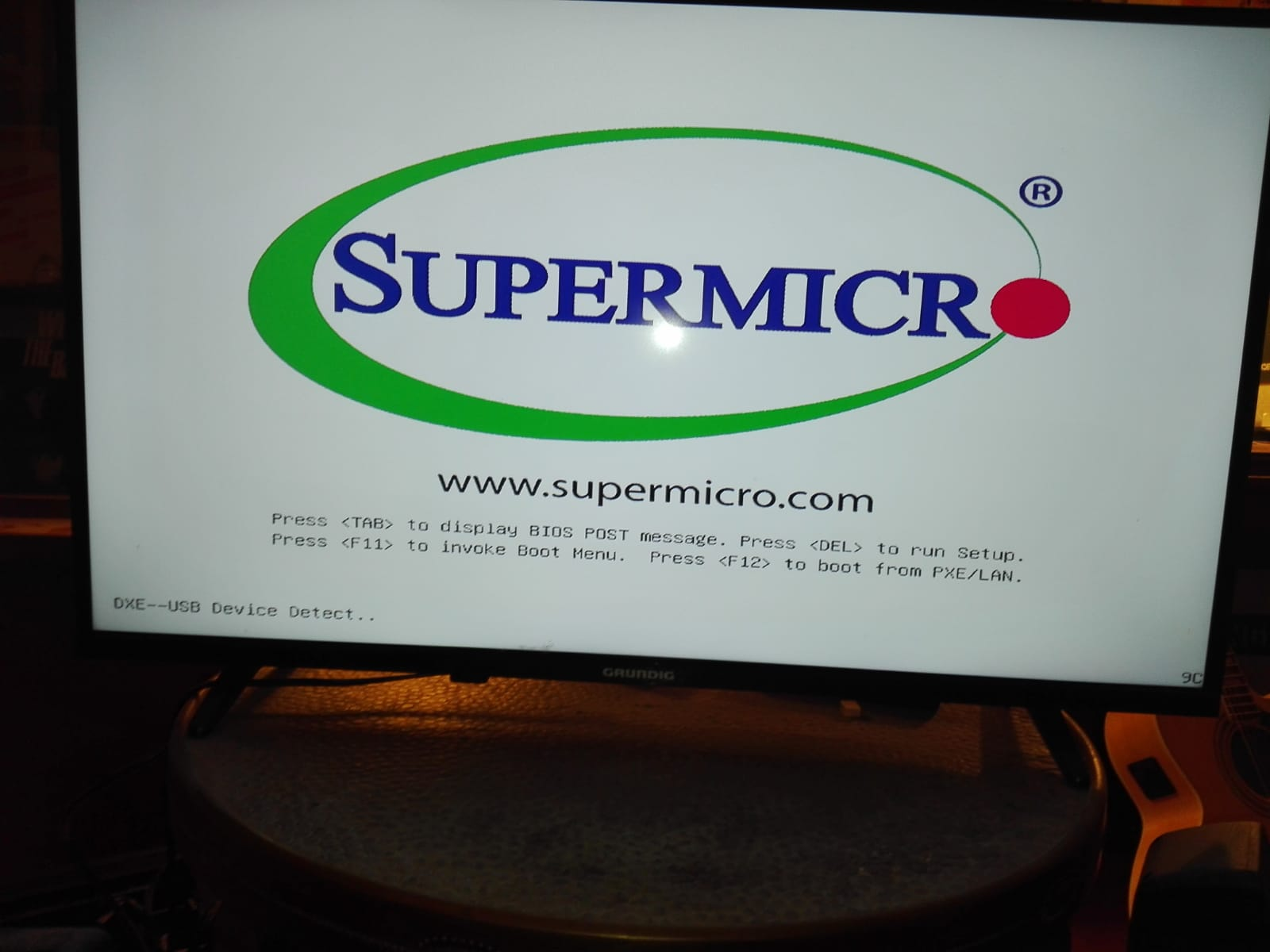

Ich habe den gebraucht und frisch aufgesetzt gekauft. Lief perfekt beim Verkäufer, auch bei mir zuhause.
Außer einmal kurz starten habe ich nichts gemacht, gleich wieder runter gefahren, um meine GTX 660 einzusetzen.
Neustart: Kein Bild über GTX, aber über onboard-Grafik. GTX wurde angezeigt im Gerätemanager und als "funktioniert einwandfrei" bezeichnet.
Also Treiber-Software von Nividia runter geladen und installiert.
Dann natürlich Neustart: Seitdem bleibt er beim Startbildschirm hängen mit der Meldung "DXE--USB Device Detect.." hängen.
Tastaturbefehle wirkungslos, ich kann nichts von dem dort machen.

All dies probier ich seit zwei Tagen immer wieder durch: Nichts, keine Veränderung.
Immer nur der eingefrorene Bildschirm mit der "DXE--USB Device Detect.." Meldung.

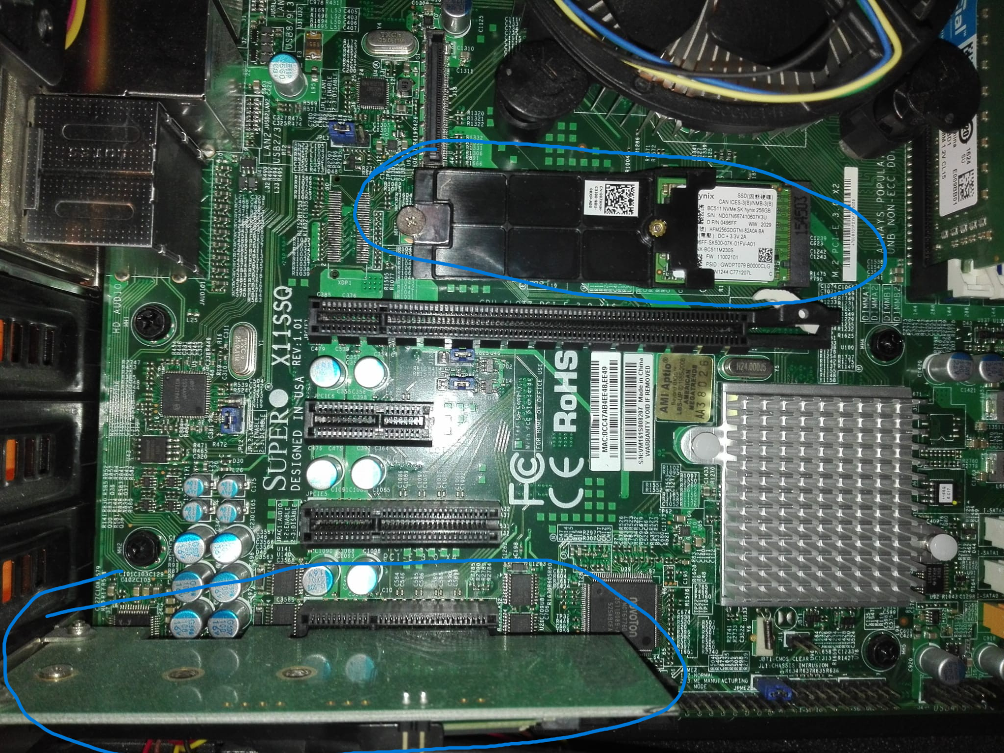

das Board hat nur ein M2 Slot und du schreibst es sind zwei verbaut.
Sind diese über eine PCIe Erweiterungskarte angeschlossen? Wenn ja, es kann sein durch den Einbau von GPU hat sich die PCIe Konfiguration verändert. Bitte rausbauen und testen!

Also, wenn M2-Slot dieser kleine grüne Riegel ist, den hatte ich mal draußen. Und einen Sata-Anschluss abgezogen.
Mein Wissen ist auch sehr begrenzt, alle Maßnahmen hab ich gegoogelt und weiß nicht mal genau, was M2 & Co. überhaupt sind.

Die eine M.2-SSD ist die zwischen CPU und erstem PCIe-Slot. Die zweite ist vermutlich in der PCIe-Karte ganz unten. Das hat ja auch funktioniert, beide tauchten in der Übersicht von HWINFO auf.
Ja, alles super. Hoch gefahren, umgesehen, gefreut -> runter gefahren, GTX rein, Neustart -> GTX erkannt, kam aber kein Bild über die -> Nividia Treibersoftware runter geladen -> Neustart -> das wars. Seit 2 Tagen immer nur der eingefrorene Boot-Schirm und keine Handlungsmöglichkeit.
Tastatur leuchtet, aber nichts kommt an. Ich kann nichts tun, nicht ins BIOS, gar nichts.
Wenn da noch eine zweite SSD ist, dann weiß ich nicht, wie ich sie finde.

Auf der Karte im untersten Slot.

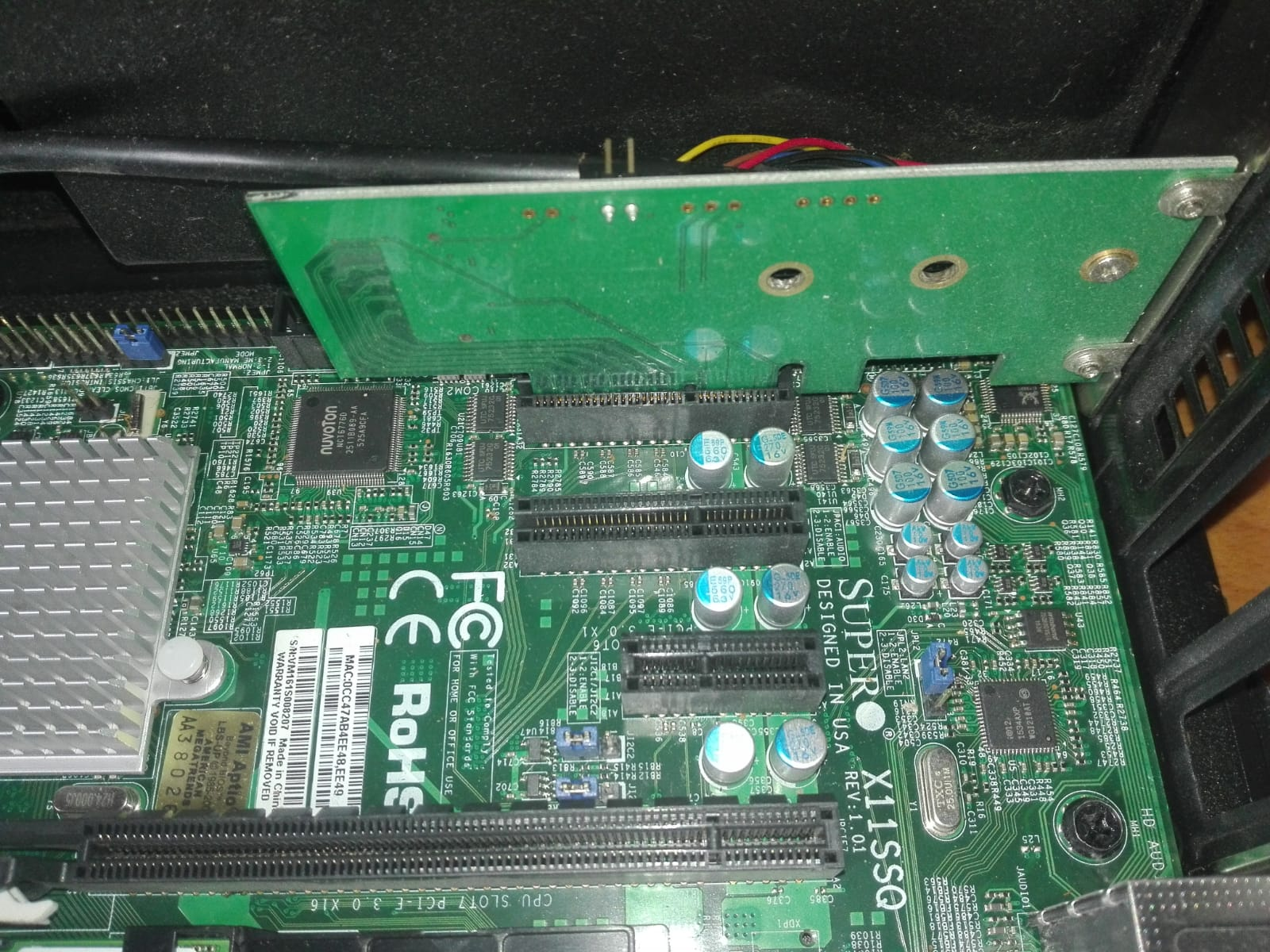

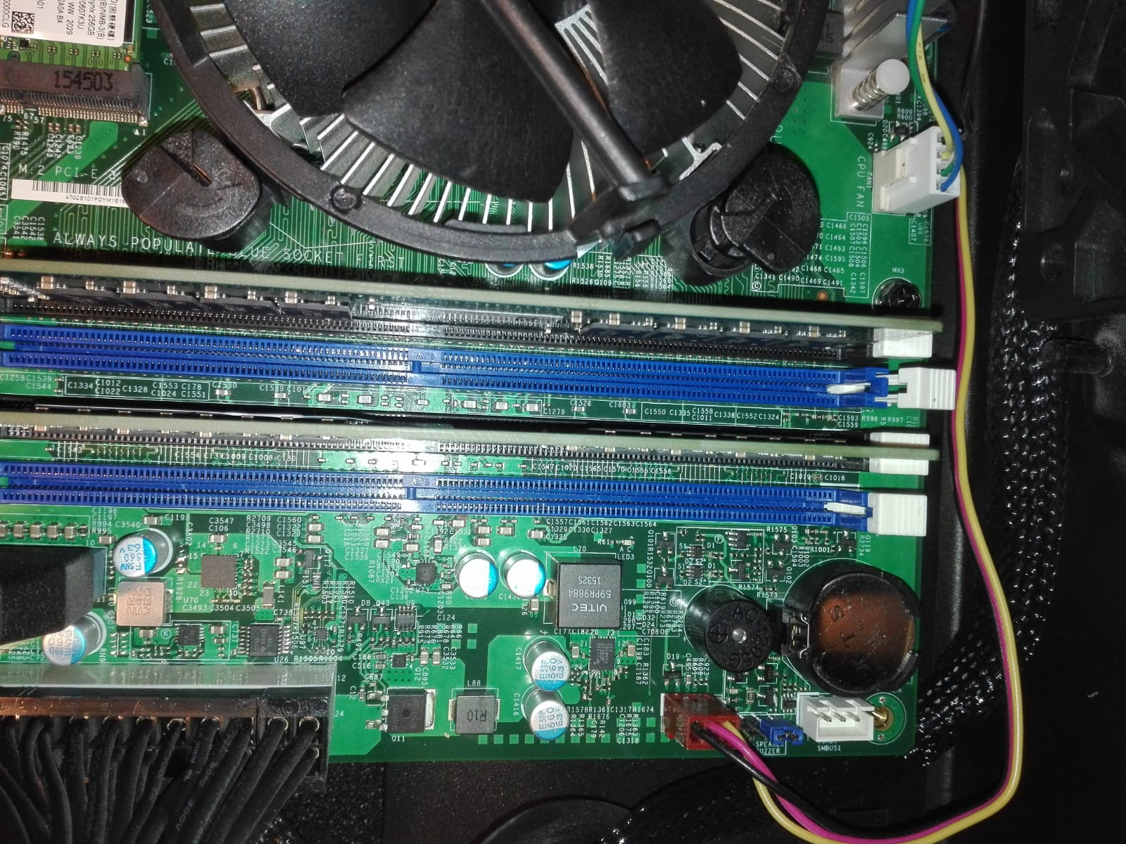

Sind die RAM überhaupt richtig drin? Bin jetzt zu faul das manual runterzuladen und nachzuschauen.
Jedenfalls bei den Server Boards von SuperMicro müssen die blauen RAM-Steckplätze zuerst bestückt werden.
Khorneflakes schrieb:
Die Tatsache, dass es eine ältere Plattform ist, macht es nicht besser, weil die verzeihen teils weniger. Zum Beispiel, dass du den RAM in den falschen Slots hast. Steck die mal zurück in die blauen Slots.
Ach so, nee, da waren sie nur kurz testweise letzte Nacht bei dem Foto, gab ein Piepkonzert. Sie sitzen und saßen in den blauen.

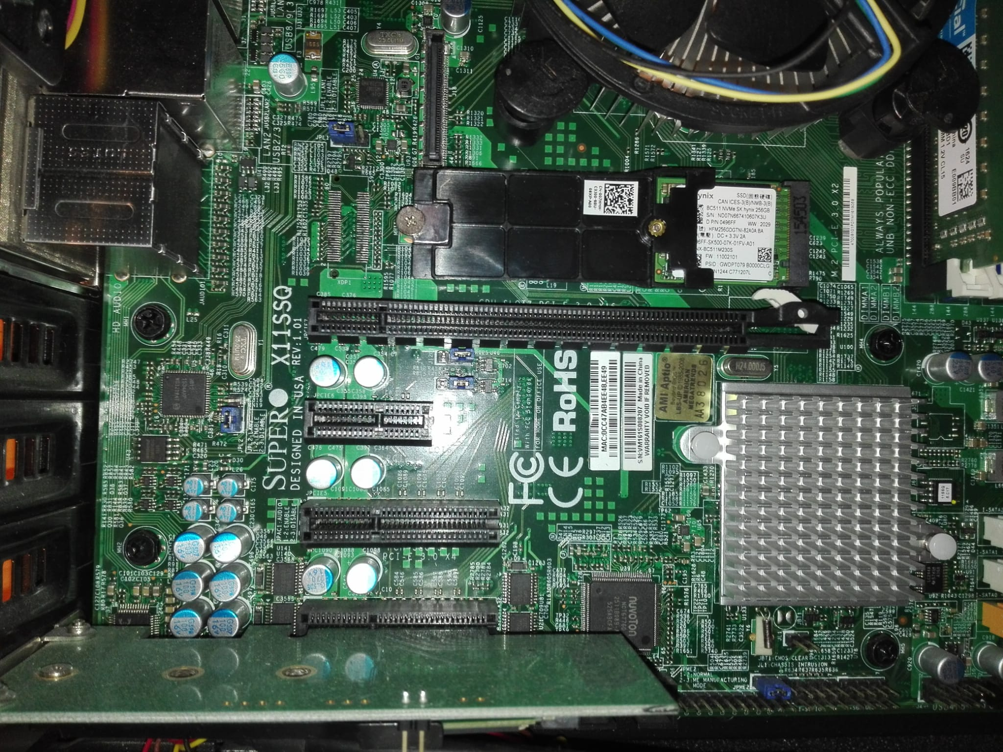

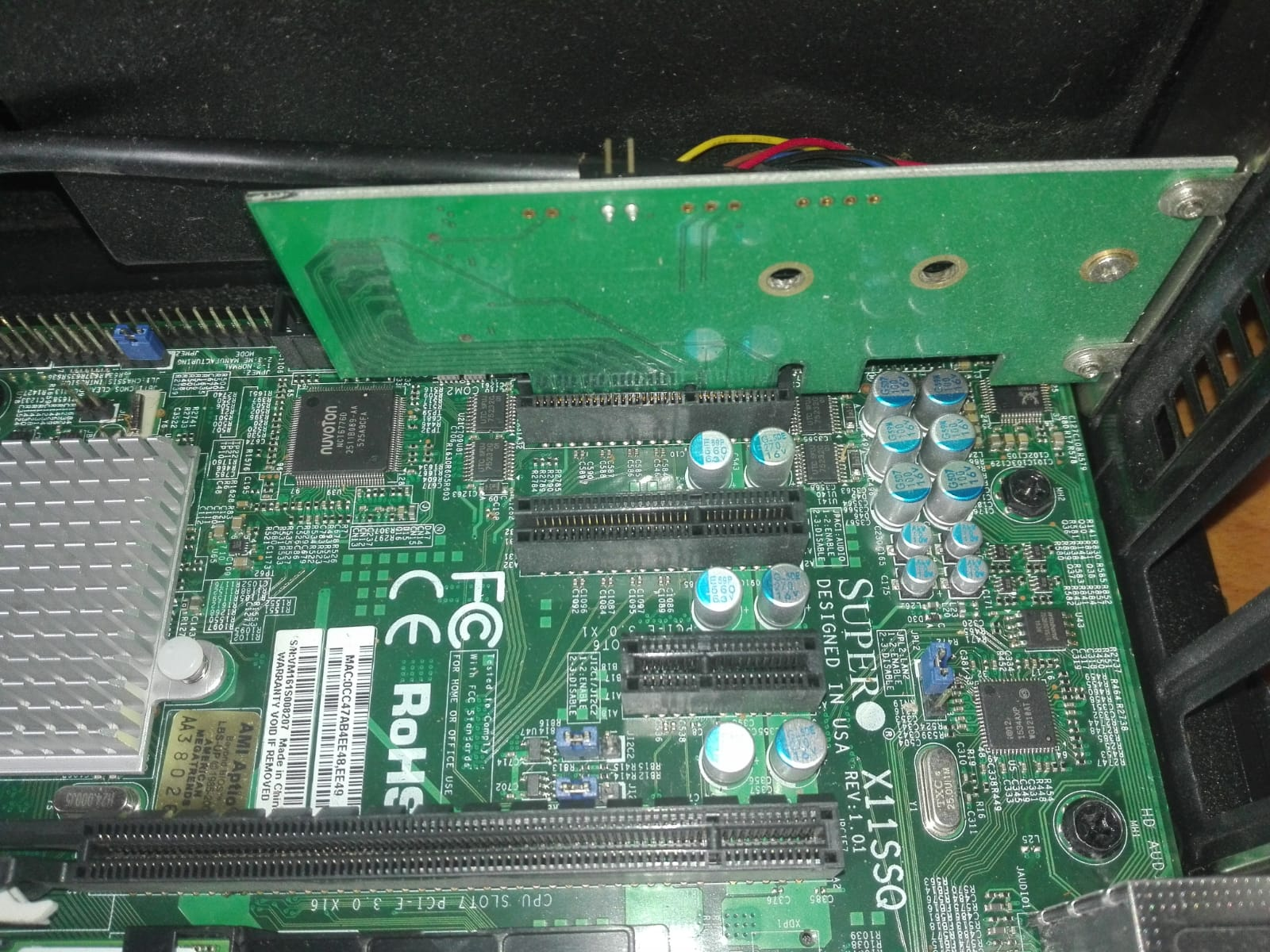

Diese Karte? Soll ich die mal abmachen? Ist dann auch das einzige, das noch nie entfernt war.
Kannst du machen, da wirst du dann die zweite SSD finden. Mit deinem Problem wird das aber auch wohl nichts zu tun haben.

ja, da steckt die zweite Festplatte drin. Die erste ist zwischen CPU und GPU Port.
Am besten alles abziehen was möglich sei.
Bitte machen!
Durch einsetzen von Grafikkarte hat sich die Konfiguration von PCIe Slots verändert. Deine Festplatten werden auch über PCIe mit unterschiedlichen Geschwindigkeiten angesteuert und da passt es nicht mehr.
Google Suche liefert einen gleichen Fall, wo Einbau von Zusatzkarte gleiches wie bei dir verursacht hat.
Schritt 1) Erweiterungskarte mit zweiter Festplatte entfernen und Rechner starten.

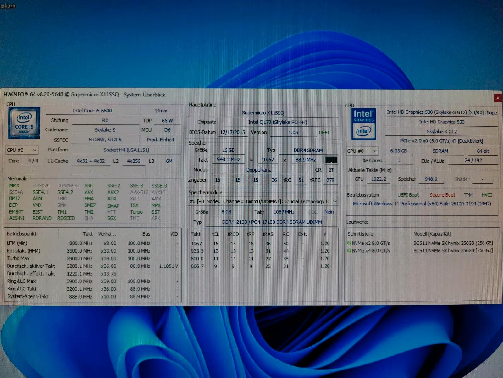

Schritt 2) BIOS Update machen. (Bild von HWInfo zeigt Version 1a von 2015)
Schritt 3) Durch probieren und lesen der PDF die passende Konfiguration rausfinden.
Wie schon andere Leute bereits geschrieben haben, ein SuperMicro Board ist nichts für Anfänger (Server/Workstation Board mit eigener Diagnose und Verwaltung).
