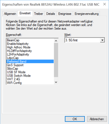

m gerätemanager den drahtlosadapter auswählen, dann kann ich unter der registerkarte "erweitert" ein bevorzugtes band auswählen... entweder 2,4 oder 5 ghz...

- Ich habe sowohl das 2.4 als auch das 5 GHz WLAN getestet, beides ohne Erfolg fürs Surface.
Das 5 Ghz WLAN hat viel schlechtere Verbindungsqualität als das 2.4, weswegen ich es nicht nutze. Ich habe es testweise aber genutzt, leider mit den selben Problemen.
