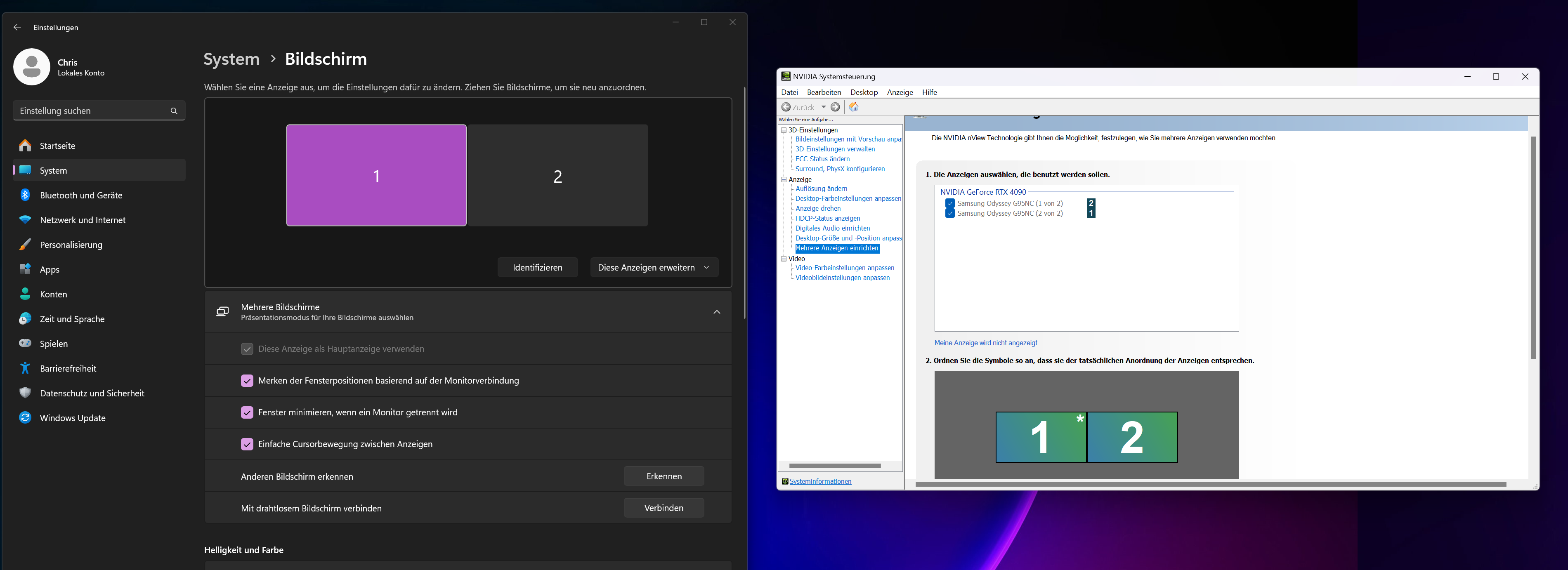

ich probiere nun seit 2 Tagen rum ich komme aber auf keinen Nenner
also ich habe einen Samsung Odyssey G95NC (57 Zoll) der hängt via DP 1.4 und HDMI 2.0 an einer Gigabyte RTX 4090

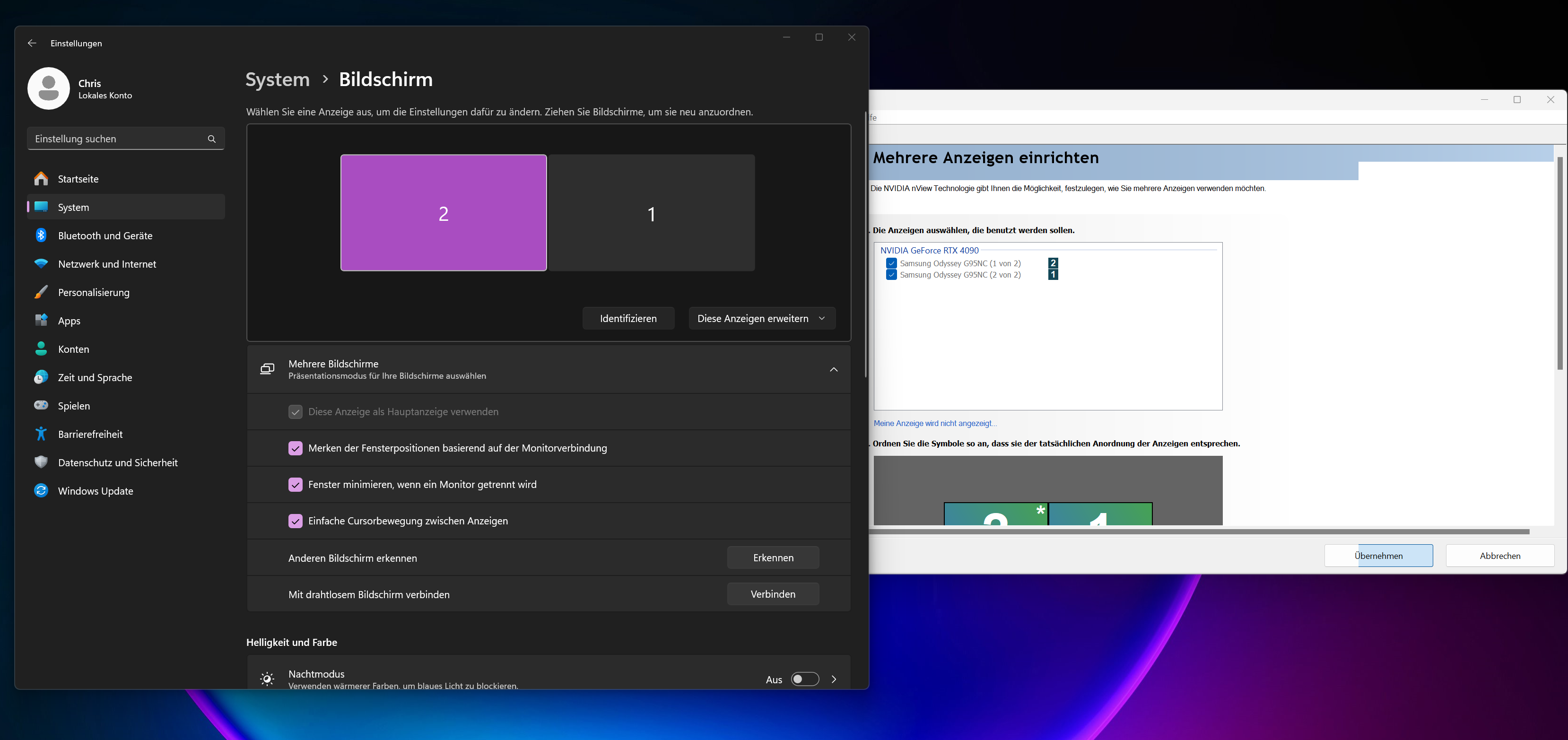

jetzt möchte ich Surround einstellen (das ich es nicht immer am Monitor Manuell umstellen muss) sondern ganz einfach per Tastenkombinaton nur habe ich dabei das Problem das ich die Monitore unter "Mehrer Anzeigen einrichten" verschieben muss 2 nach Rechts und 1 nach Links und beim Abschalten das ganze zenober nochmal also viel mehr Aufwand wie wenn ich es Manuell am Monitor machen würde das zum einen zum anderen ich bekomme es einfach nicht hin
das die Anziege (1 von 2) 1 ist und die Anzeige (2von 2) 2 ist wie im Screenshot zu sehn ich habe Sämtliche Einstellungen probiert verschieden Quellen ausgewählt/verschoben/gewechselt HDMI Stecker durch probiert es lässt sich nicht korrekt anzeigen!

Ich versteh nur Bahnhof. Gehts dir rein um die Benennung der beiden Bildschirmhälften?
Falls ja dann hilft da afaik nur ne Neuinstallation weil Windows beim ersten Start festlegt welcher Monitor welche Nummer bekommt.
Ohne Punkt und Komma ist dein Text extrem schlecht zu lesen..
Habe ich den einen Teil richtig verstanden und du willst, dass Bildschirm 1 und Bildschirm 2 vertauscht sind? Dann kannst du in den Einstellungen die du im Sceenshot zeigst in die 2. Anzeige klicken und „diesen Bildschirm als Hauptbildschirm auswählen“ oder so ähnlich anklicken. Dann heißt der fortan Bildschirm 1.
Edit: nevermind, das scheint bei dir ausgegraut zu sein.
Was du mit „Surround“ vor hast verstehe ich nicht.

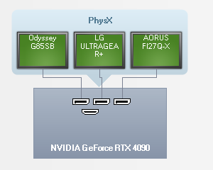

Primär wird an der Grafikkarte der 1. DP abgefragt dann alle weiteren dann der HDMI und dann wenn noch vorhanden DVI ...
über Surround PhysX Konfigurieren zeigt er doch die genutzten anschlüsse an da als erstes ansetzen ...

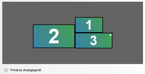

aber ich hab selber ein Phänomen dabei...
normal 2 Anzeigen
mit aktivierten Surround drehen sich die Nummern
Also sooo einfach wirds nicht ;-)
Nein.
Demnach müsste der Odyssey die 1 sein ist aber die 3.
