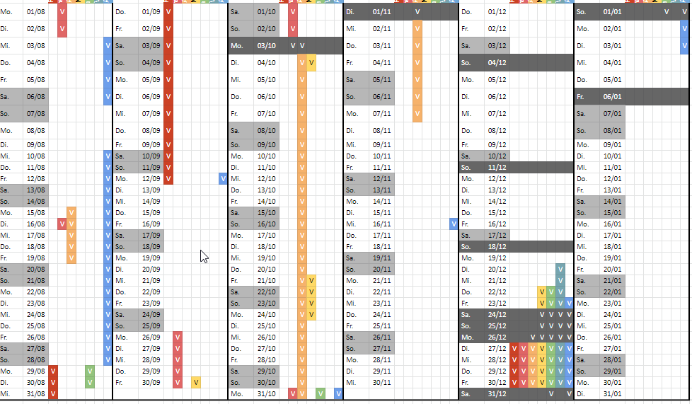

Also hab eine Einfache Lösung gefunden und zwar mit zwei ZAEHLENWENNS geschachtelt in einem WENN
Code:
=Wenn(Zaehlenwenss("Spalte Startdatum";">"&$"Datum in der Übersicht mit dem verglichen werden soll (z.B.10.08)";"Spalte Name Urlaubsnehmer";"Urlaubnehmernahme in in der Übersicht")=ZAEHLENWENNS("Spalte Enddatum";">="&$"Datum in der Übersicht mit dem verglichen werden soll (z.B.10.08)";"Spalte Name Urlaubsnehmer";"Urlaubnehmernahme in in der Übersicht");"";"V")
Das ganze schaut dann so aus
statt die Monate nebeneinander anzuordnen, würde die Anordnung untereinander die Sache sehr vereinfachen. Du hättest jeweils nur eine Spalte zu berücksichtigen.
Ja, aber die Anforderung war eine Übersicht cht zu erstellen. Und da Monitore eher breit als hoch sind und das Team max 9 Leute hat. Geht das so, das man ein ganzes Jahr überblickt.
