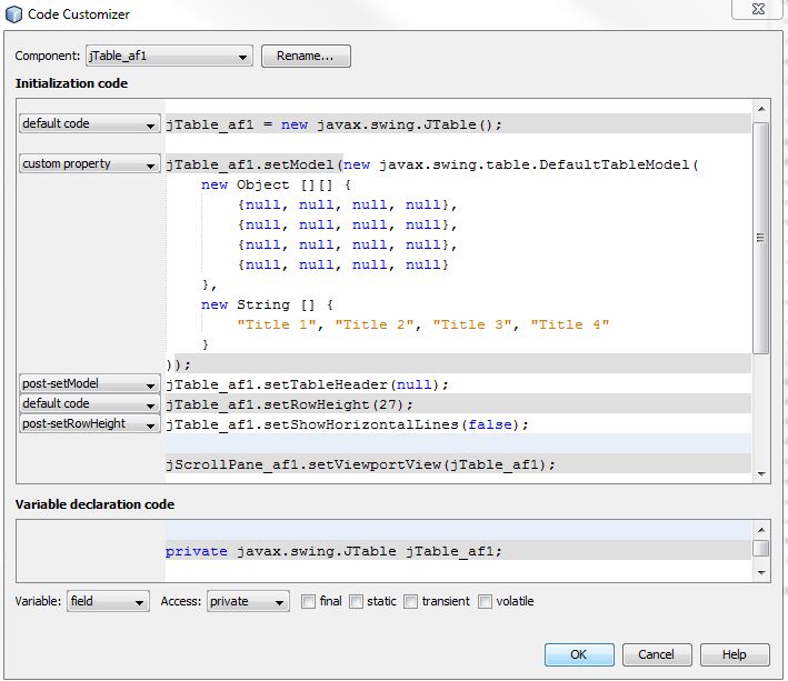

Ich beschäftige mich gerade mit dem Swing Designer und habe da ein paar Probleme.
Mein erstes Problem ist, das die JTable immer umrandet ist.
Kann man das evtl. weg machen?
Denn es sieht dann immer so hier aus:
Wenn ich das JTable Fenster kleiner ziehe, dann bekomme ich eine Scroll Pane und wenn es zu groß ist, sieht es so aus...
Eigene Border setzen. Abhängig vom verwendeten Look & Feel muss man ev. noch andere Schritte unternehmen.

Ich habe jetzt mal "setShowHorizontalLines(false);" und "setShowGrid(false);" benutzt, allerdings ist der Rand immer noch da?

Ist das ein Widget in einer Tabelle? Zeige ein lauffähiges Beispiel, dann kann man sich das konkret anschauen.
Was meinst du mit Widget?
Ich denke, Ich bleibe vorerst doch beim AbsoluteLayout, da ich jetzt schon fast fertig bin ...
Wie könnte ich den die setCellEditable(boolean) implementieren?
Also so, dass man da auch nichts meht reinschreiben kann!
javax.swing.JComponent ist die Basis-Klasse für Swing-Widgets. Deiner Frage entnehme ich aber, dass im JTable keine Custom-Renderer verwendet werden. Mithin dürfte in Deinem Screenshot wohl nur der Teil mit Zebrastreifen die Tabelle sein, obwohl auch der Rest annähernd wie eine Tabelle ausschaut. Ich befürchte Schlimmes :D
Für die Eingangsfrage ist das leider wenig relevant. Poste ein lauffähiges Beispiel mit Deinem GUI-Part und ich schaue es mir an.
