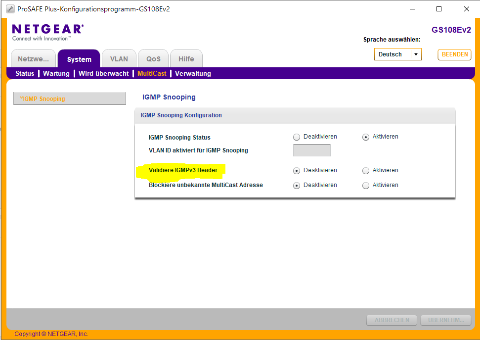

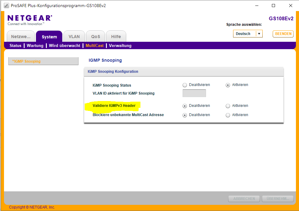

Netgear GS108E hat ebenfalls IGMP.

Zur Info: auch der Netgear Gs108E kann IGMPv3, falls das in meinem ersten Post nicht so rüberkam.
