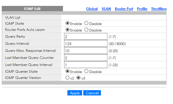

Frage an die Experten: Kann das an einer der Einstellungen vom Zyxel liegen:
wenn aktiviert:
dann ist die FritzBox "Querier" und nicht der Switch.

1. Die Fritz Box sollte IGMP Querier sein, nicht der Switch
2. Der Swich kann sich das gerne anschauen
Also aus dem Bauch heraus:
Deaktiviere mal IGMP Querier State
siehst du ja im 2. Bild, FritzBox ist Querier und nicht der Switch.
