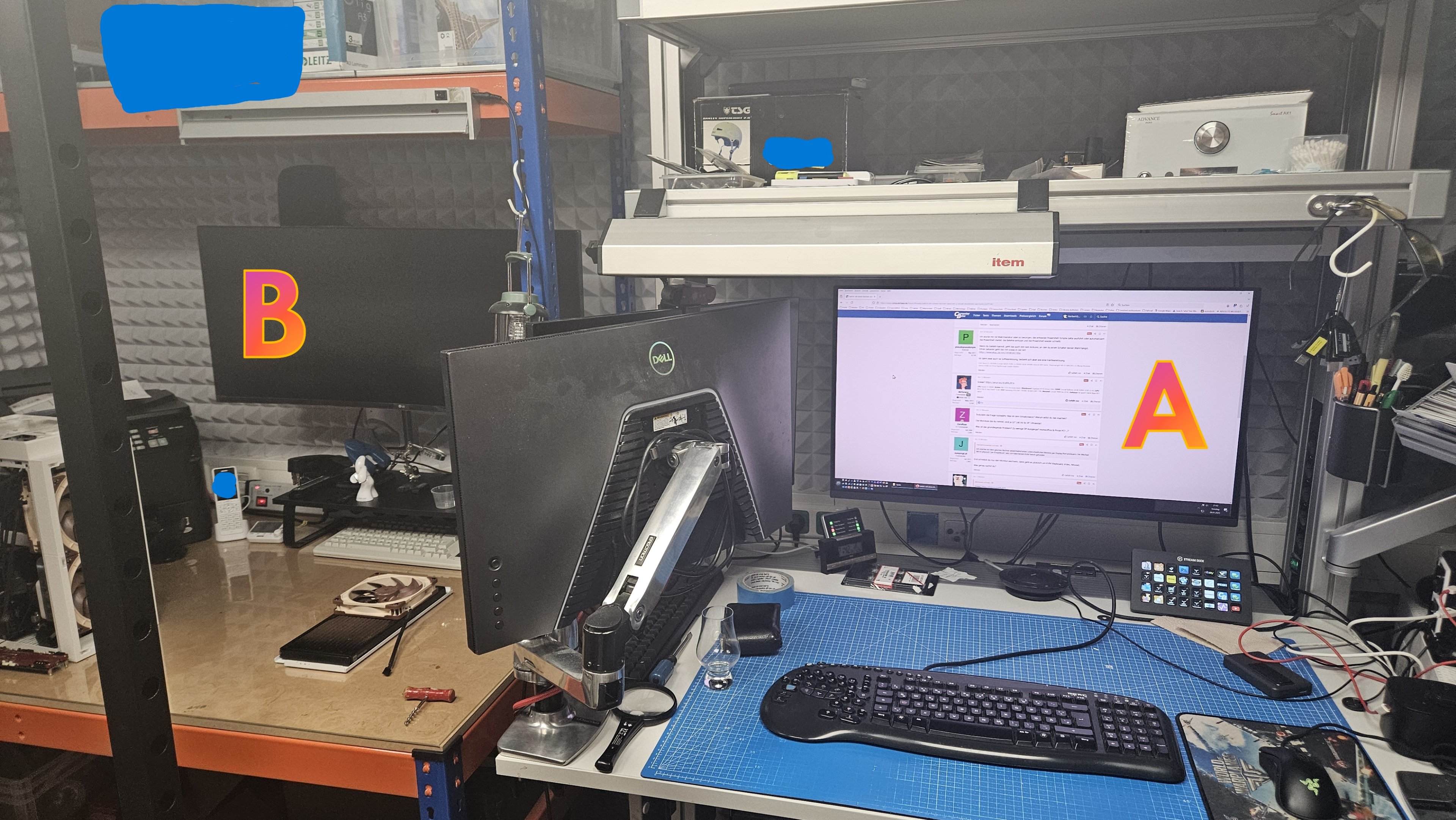

Ich will von Sitzplatz A an Sitzplatz B wechseln und ICH WILL EINEN KNOPF DRÜCKEN.
