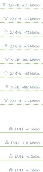

Hast du eine Fritz!Box?
Dann Heimnetz->Mesh
