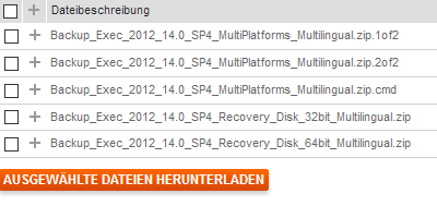

Wo kann ich denn kostenfrei das SDR-Image runterladen?
Backup Exec 2012 haben wir ja schon lizensiert und hier ist alles nur zum Kauf:
[Kaputten Link entfernt]
Danke
Im Symantec-Lizenzportal (FileConnect):

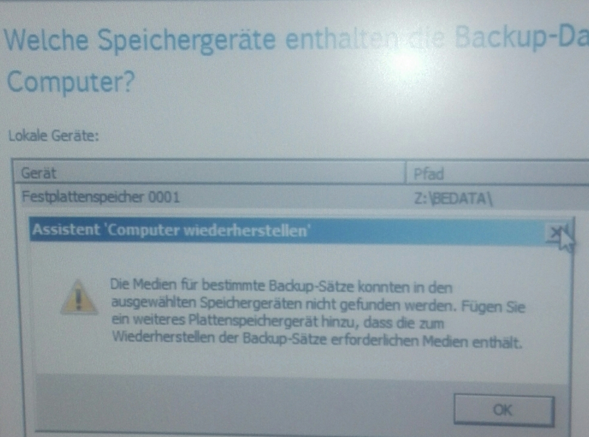

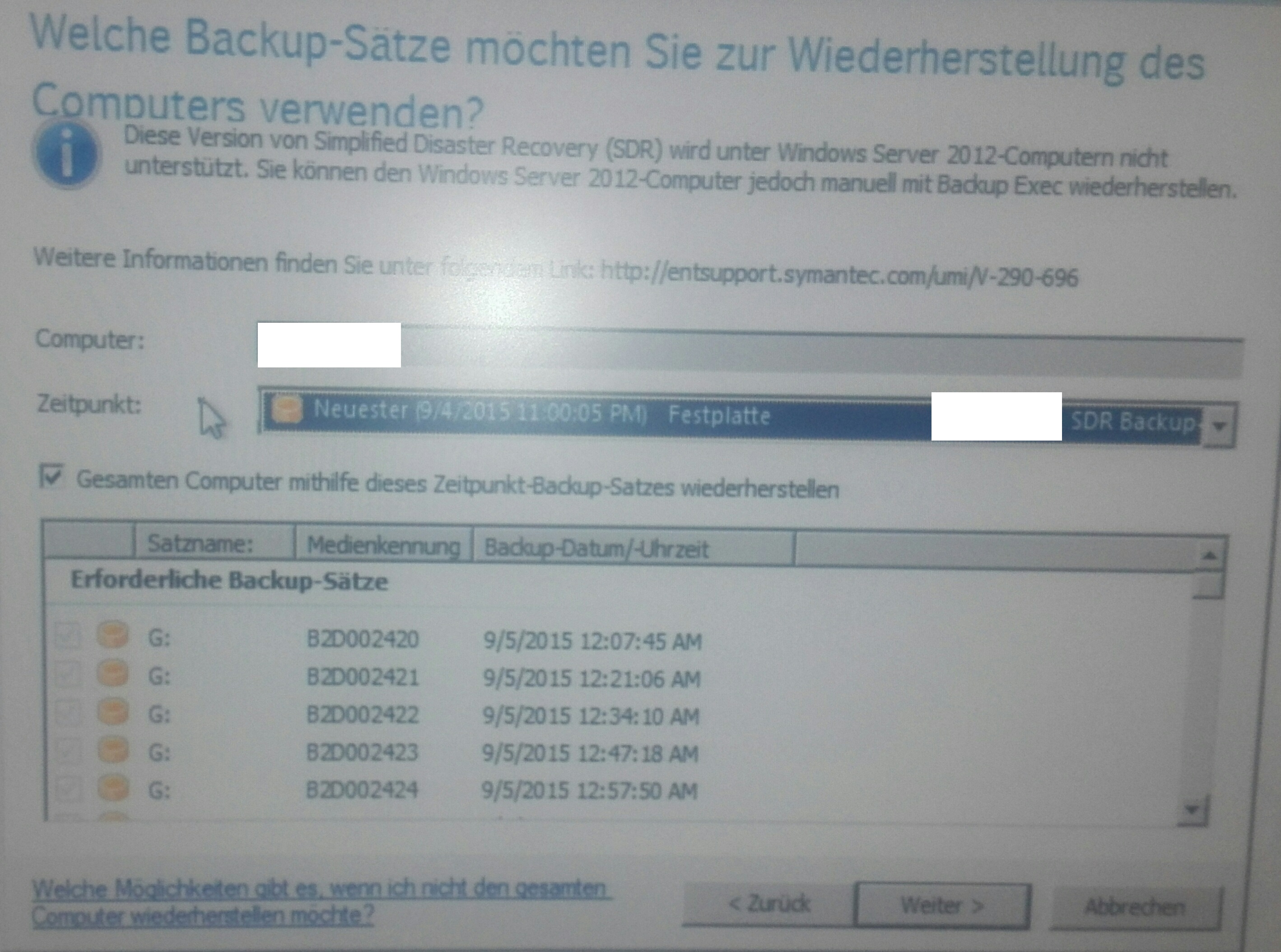

heute setzte ich einen alten HP ML350 G5 mit WinSRV12 auf und danach die Rolle HyperV.
1.Virtuellen Server erstellt und von SDR12_sp4.ISO gebootet
2.Netzlauferk mit Zieldatenträger (BEdata) gemapped

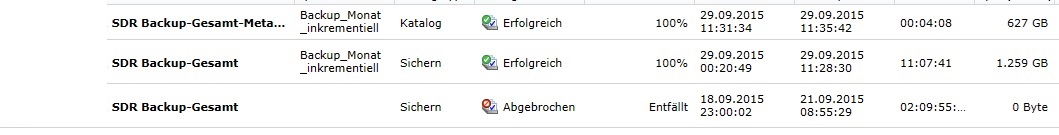

3.Keine DR Datei vorhanden, dann diese vom Server kopiert (nach 29.09.15 fand kein erfolgreicher Backupprozess statt)
4.Backupsatz (04.09.) als Neuester gelistet
Fehlermeldung "Die benötigten Backup Sätze konnte unter BEDATA nicht gefunden werden"
Fragen:
1.
Müssen wohl alle Ablage & Archivpartitionen dabei sein, damit SDR Lämpchen blinkt (=zu groß für Testumgebung)?
2.
Wie ist mit dem DR Files umzugehen?
Dieses wird doch nur erstellt, wernn ein erfolgreicher Backupprozess geschah.
Dann mache ich dafür einen Backupjob auf den Symantec Backup Datenträger, damit dies immer vorhanden ist, oder?
3.
Die Meldung im Hintergrund "Diese SDR Version wird unter SRV 2012 Computern nicht unterstützt.Sie können den SRV12 Computer jedoch manuell mit Backup Exec wiederherstellen" bedeutet, dass ich den Zielserver mit SRV2008R2 aufsetzen muss, oder wird dennoch funktionieren, weil aktuelle Fehlermeldung noch nicht darauf hinweißt?
Würde dann nächstes Mal das Recovery funktionieren, wenn ich Backup (mit SDR Lämpchen) mache und die neueste .DR Datei dabei habe?
