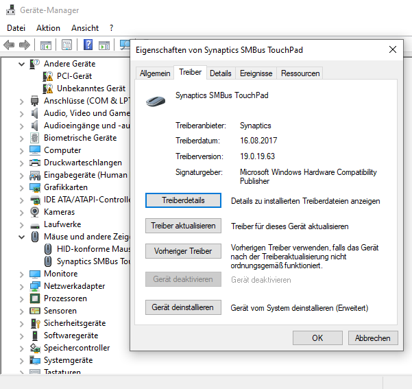

Nachtrag: ich habe nun auch ALLE treiber etc von der Elitebook 840 G1 page runtergeladen und installiert. Die ersten 5 Minuten ging das Touchpad wieder perfekt. ...und nun wieder nicht.
Ist es möglich, dass Win10 eventuell mit den eigenen Maustreibern drüberfährt?
Im Geräte-Manager siehts aber ok aus.

So kleines Update: ich habe mir auf ebay ein Ersatz-Touchpad gekauft und eingebaut. Dieses funktioniert nun seit etwa 1 Stunde durchgehend gut.
Damit war wohl ein etwas seltsamer Hardwaredefekt die Ursache, nehme ich zumindest mal an.
