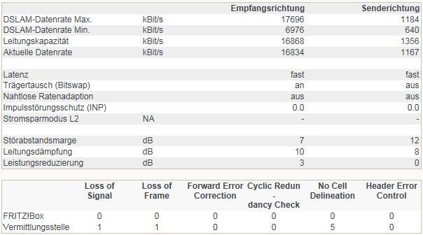

kannst du ein bild aus der Fritzbox machen wo man die Leitungsdaten sieht und den Breitband-PoP aus dem Router SystemLog nennen?
1758kbyte/s müssten optimal rauskommen bei deinem sync.

Sind die Dämpungswerte eigentlich passabel bzw. was kann ich damit max. reinbekommen?
mehr kannst du aus der Leitung nicht rausholen.

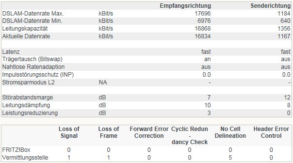

Spektrum wäre interessant.

Hier noch das Spektrum:

Und es hat sich niemand runtergeschaltet. Deine Leitung ist einfach schlechter geworden...
entweder gibt es einen Störer oder es wurde mehr DSL Leitungen am Limit in deiner Gegend geschaltet sodass sich die einzelnen Leitungen jetzt ein bisschen stören.
Das ist aber normal. Und mit einem SNR von gerademal 5db kann es schonmal vorkommen dass man resyncs hat Abends/Nachts wenn MW Strahlung zunimmt. Da hilft nur Router auf Störsicherheit setzen und auf Bandbreite verzichten.
