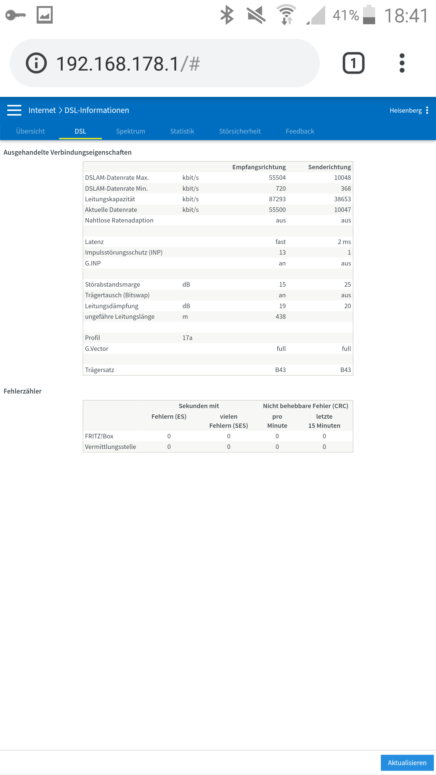

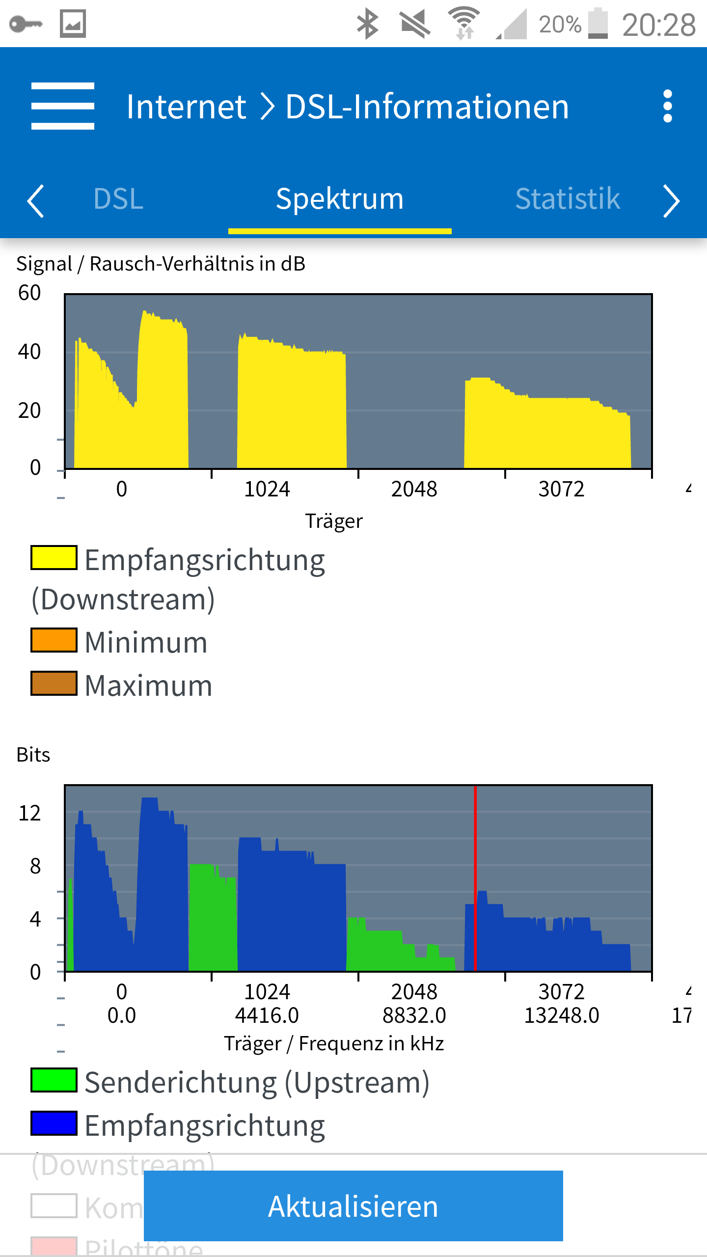

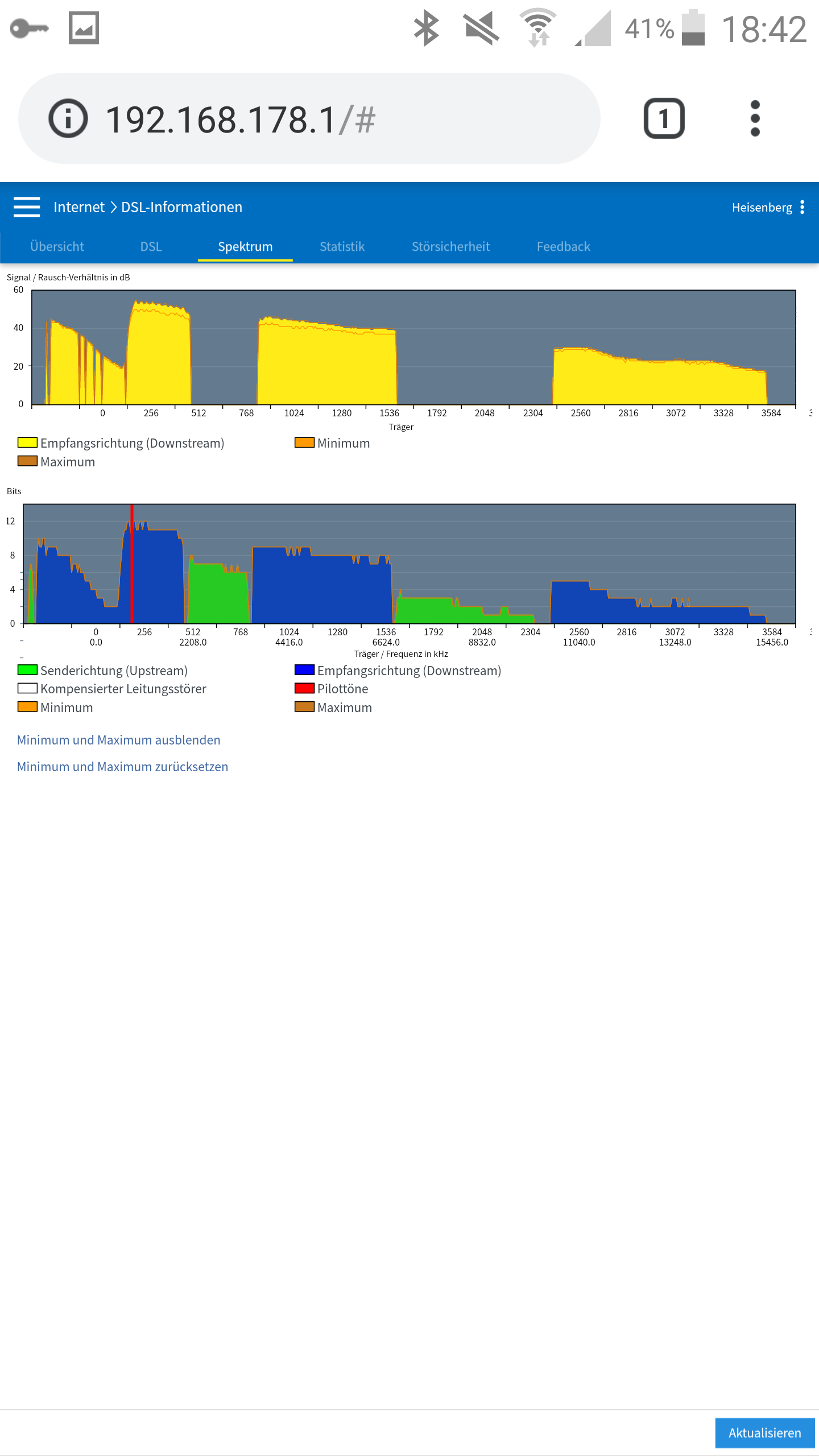

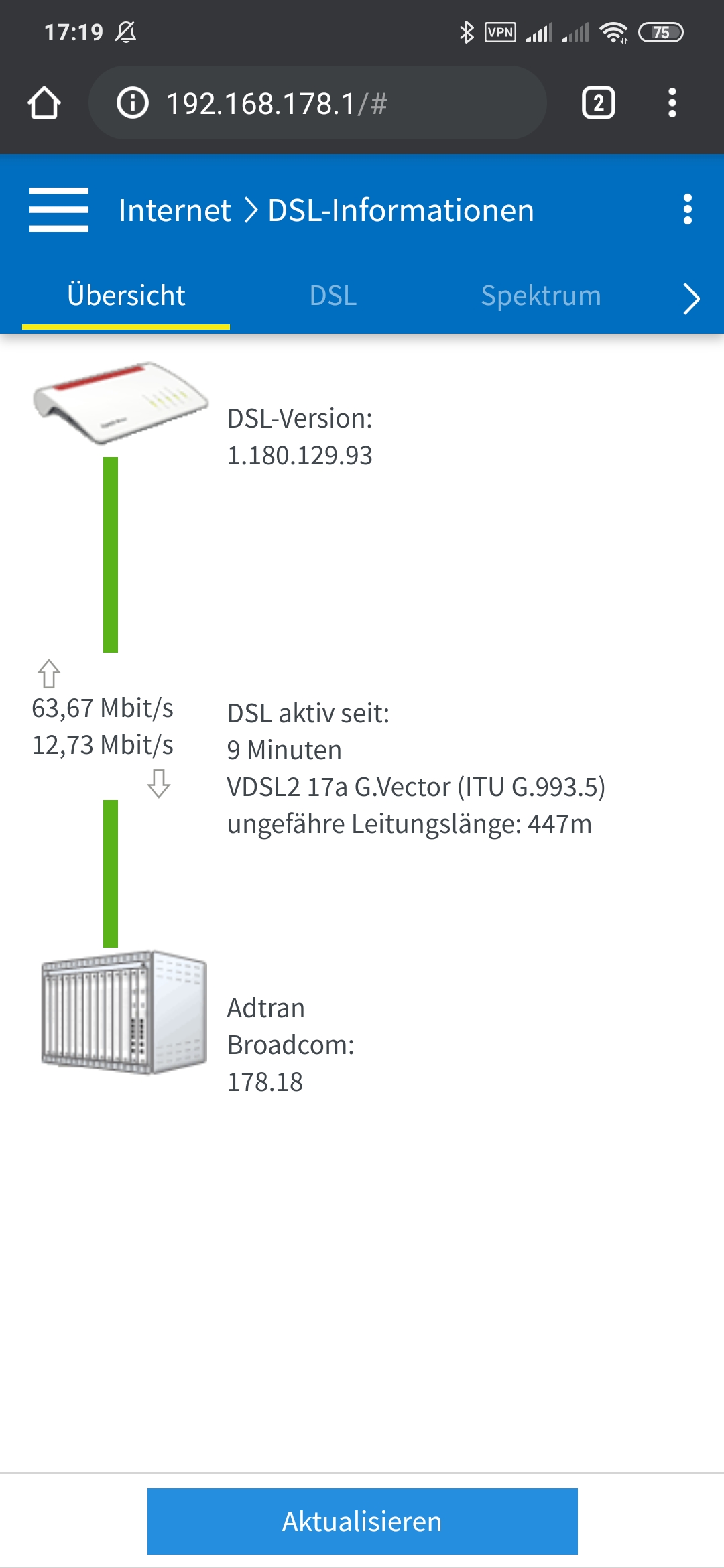

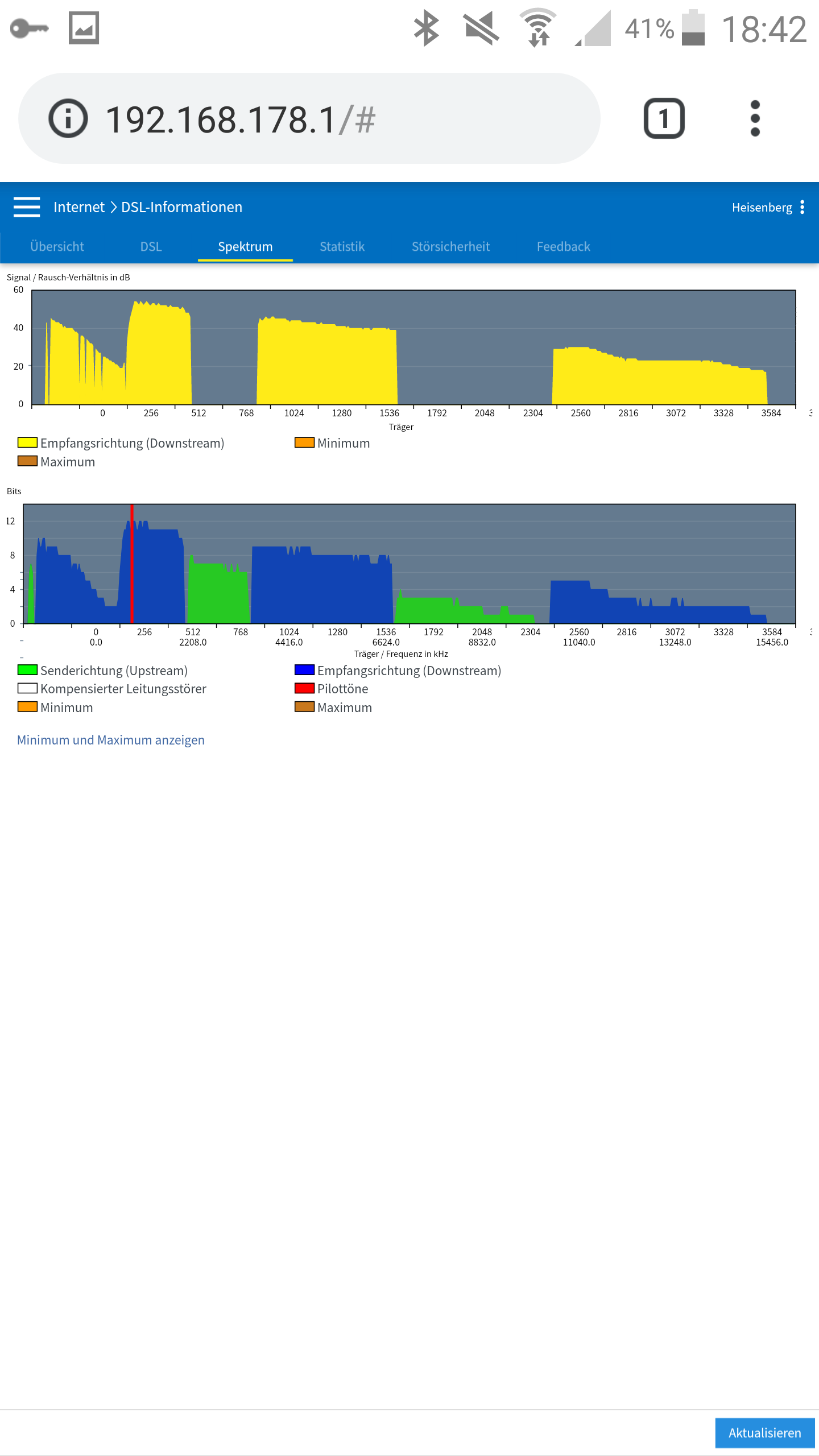

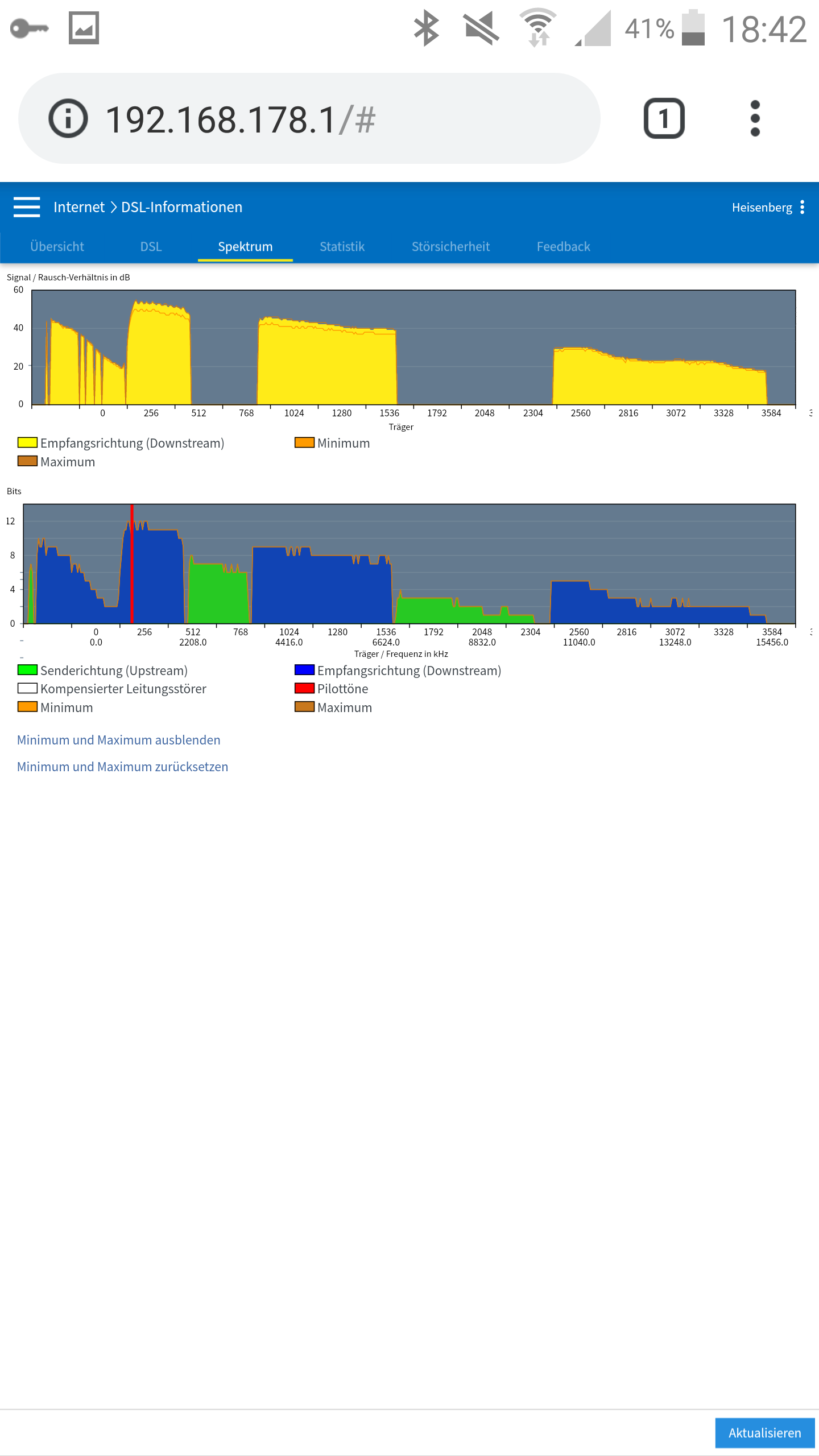

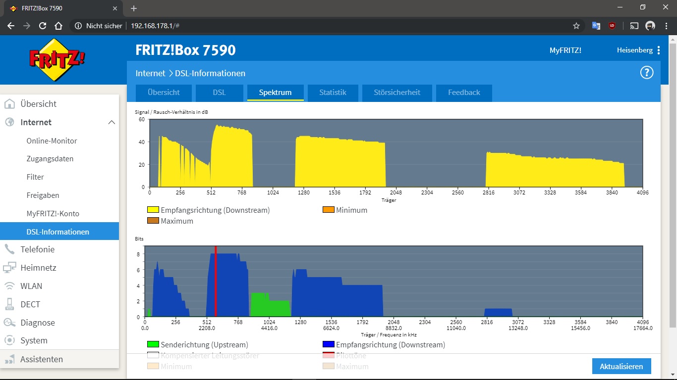

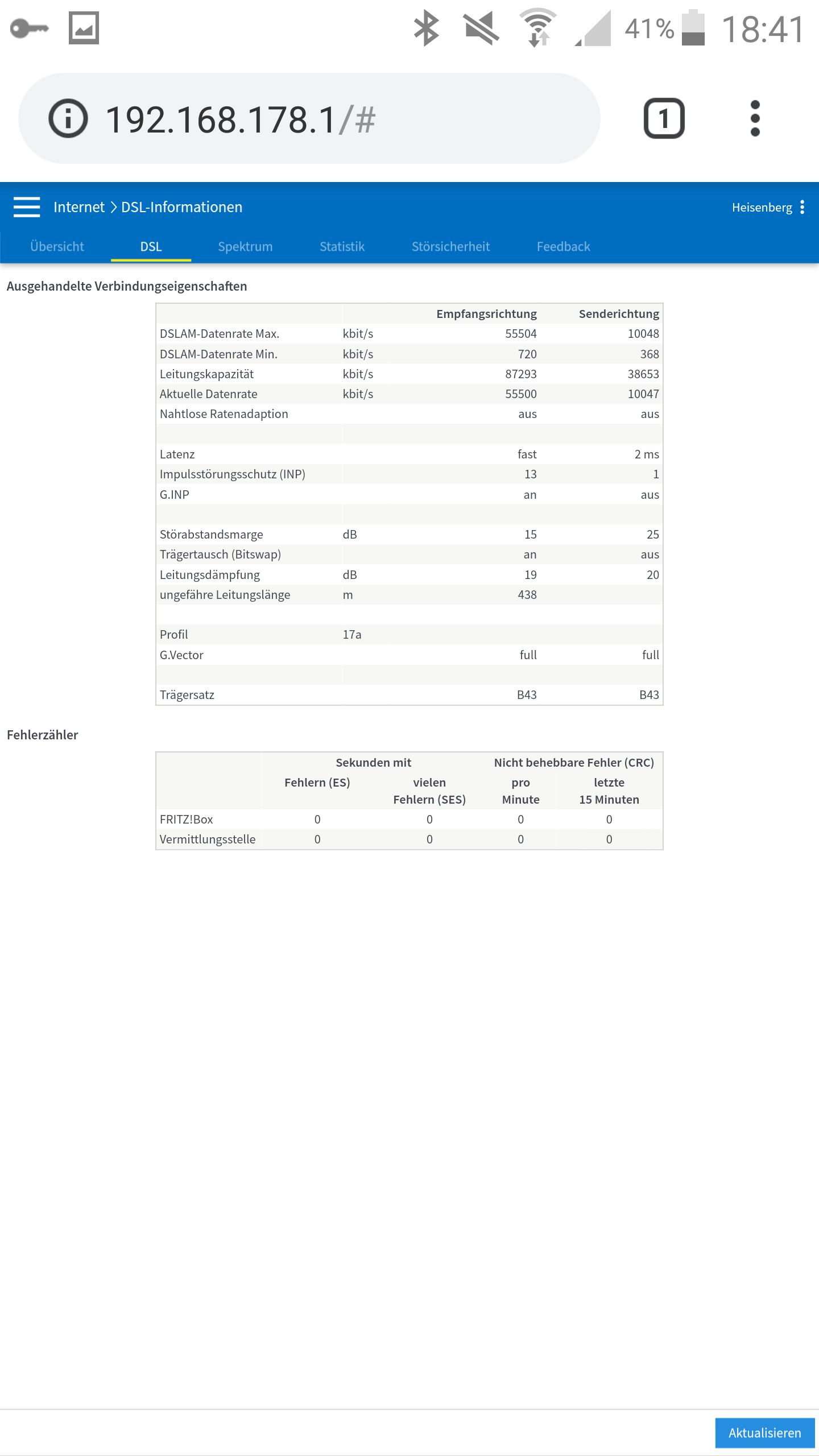

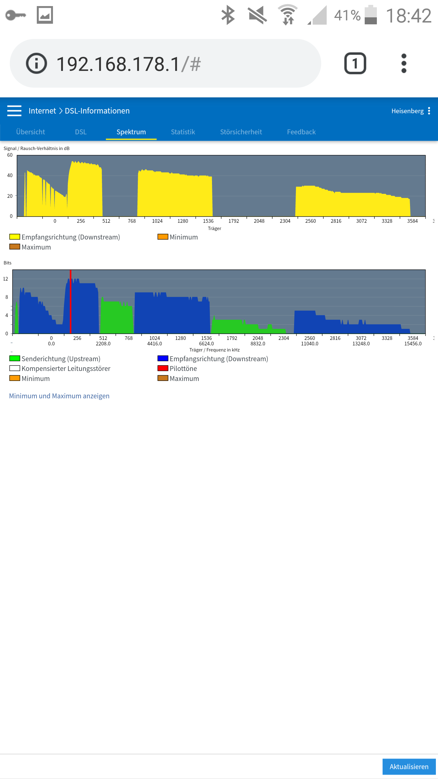

Hatten letztes Jahr häufig Ärger mit sync Abbrüchen mit der 7490, als dann 7.01 kam war eigentlich Ruhe.
Haben aber Ende des Jahres auf eine 7590 gewechselt, damit war bis letzte Woche auch alles stabil, jetzt hatten wir halt wieder 2 Abbrüche innerhalb von 48h, laut Hotline ist die Leitung natürlich OK, was kann ich jetzt machen?
PS: Nachbarn haben anscheinend auch Probleme, Techniker waren quasi schon oft Mal auf den Grundstück, scheint aber nie behoben zu werden.
Edit: @Telekom hilft gerade schon wieder raus geflogen, kann Mal endlich einer mit Messgeräten hier her kommen und die Störer still legen?

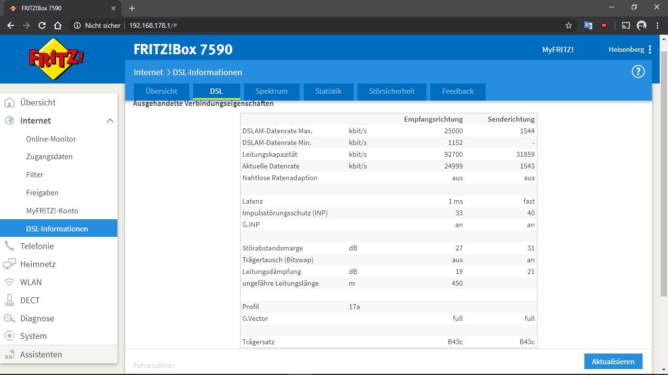

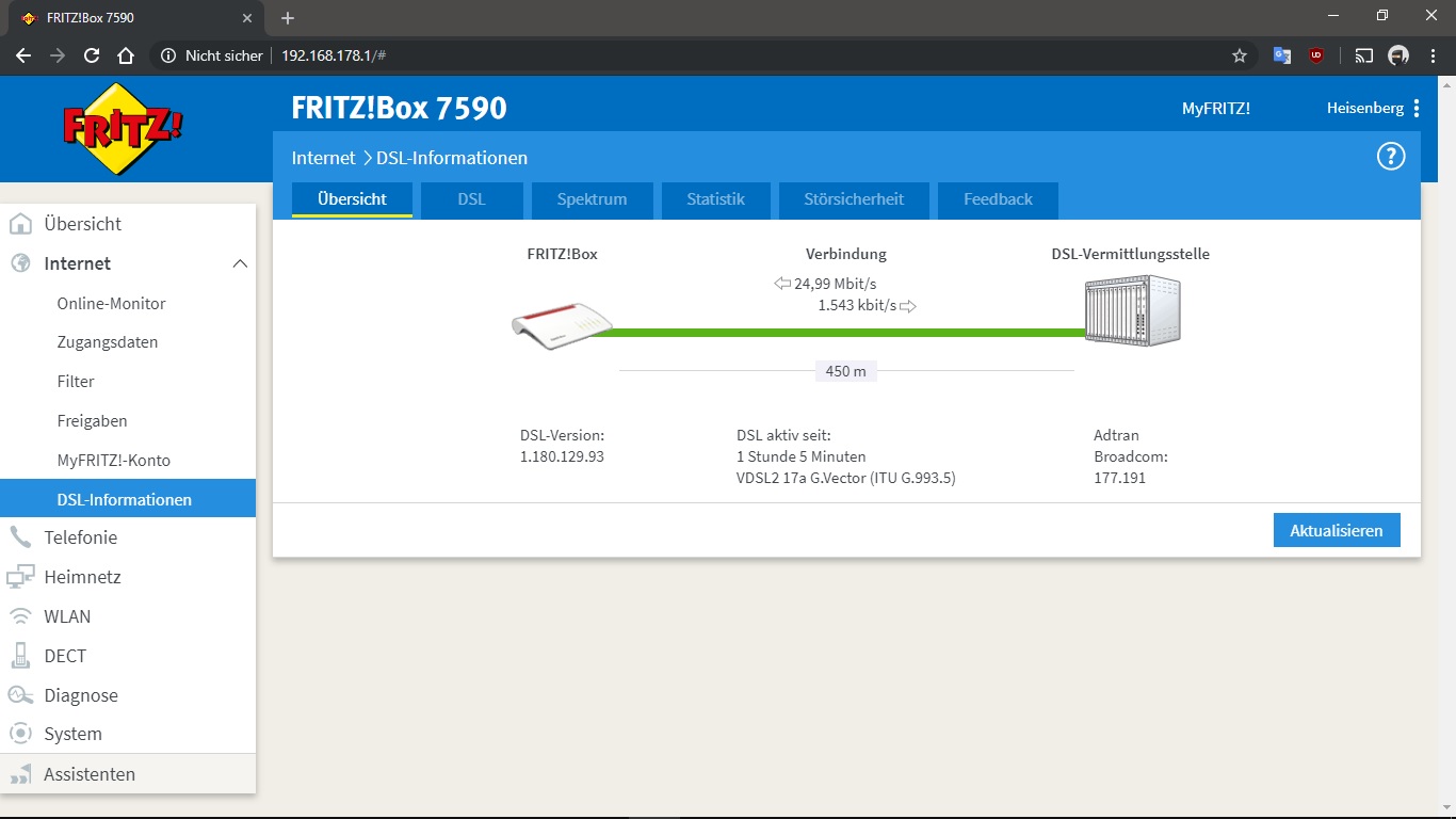

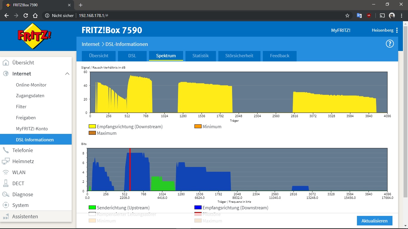

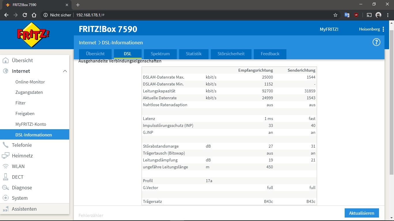

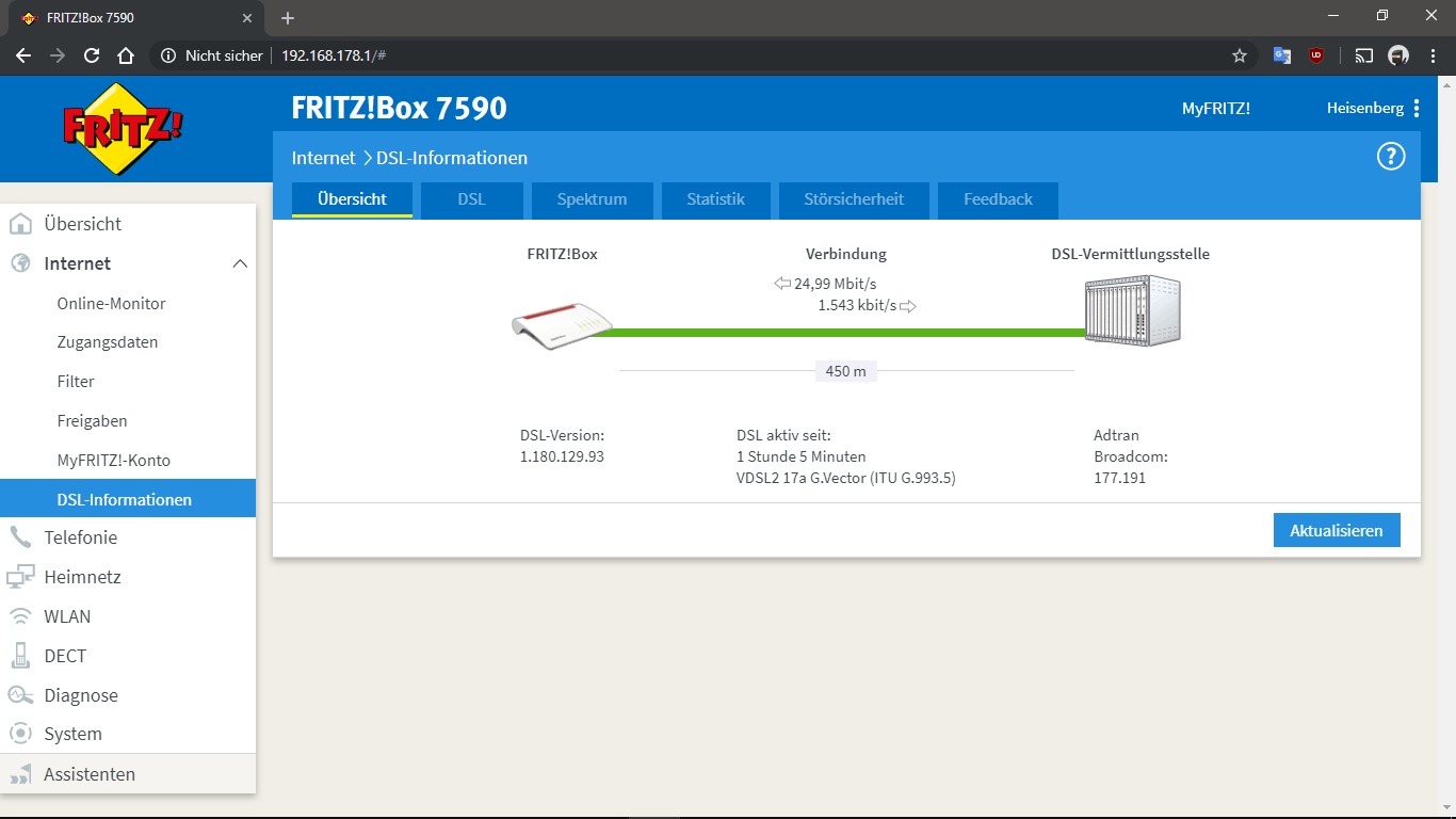

Wir haben seit 3 tagen wieder jeden Tag Verbindungsprobleme, und heute ist es so das wir nur noch ein sync von 25/1,5 haben und die Leitung somit weitgehend unbrauchbar ist bei einem 4 Personen Haushalt, im Spektrum sind plötlich riesen Lücken (siehe anhang) :freak:
Wir haben keine Inhausleitung, der Vermieter/Hausmeister hat bevor wir hier gewohnt haben einfach nur ein billiges Inausbau kabel draußen von uns zum keller der Nachbarn wo der Übergabepunkt ist gelegt, liegt an der Mauer im Sand :rolleyes:
Wir sehen das nicht ein dafür zu bezahlen, in der Wohnung wo wir Miete bzw bei euch Vertragskosten zahlen ist von unserer Seite aus alles korrekt installiert/Eingestellt.
Wir haben vorhin die hotline von euch gewählt, sollten inerhalb von 2h ein anruf zurück bekommen, haben schon fast 3 stunden um.
Bitte bringt es wieder zum laufen, wollen sogar eigentlich 100/40 statt 50/10 :heul:

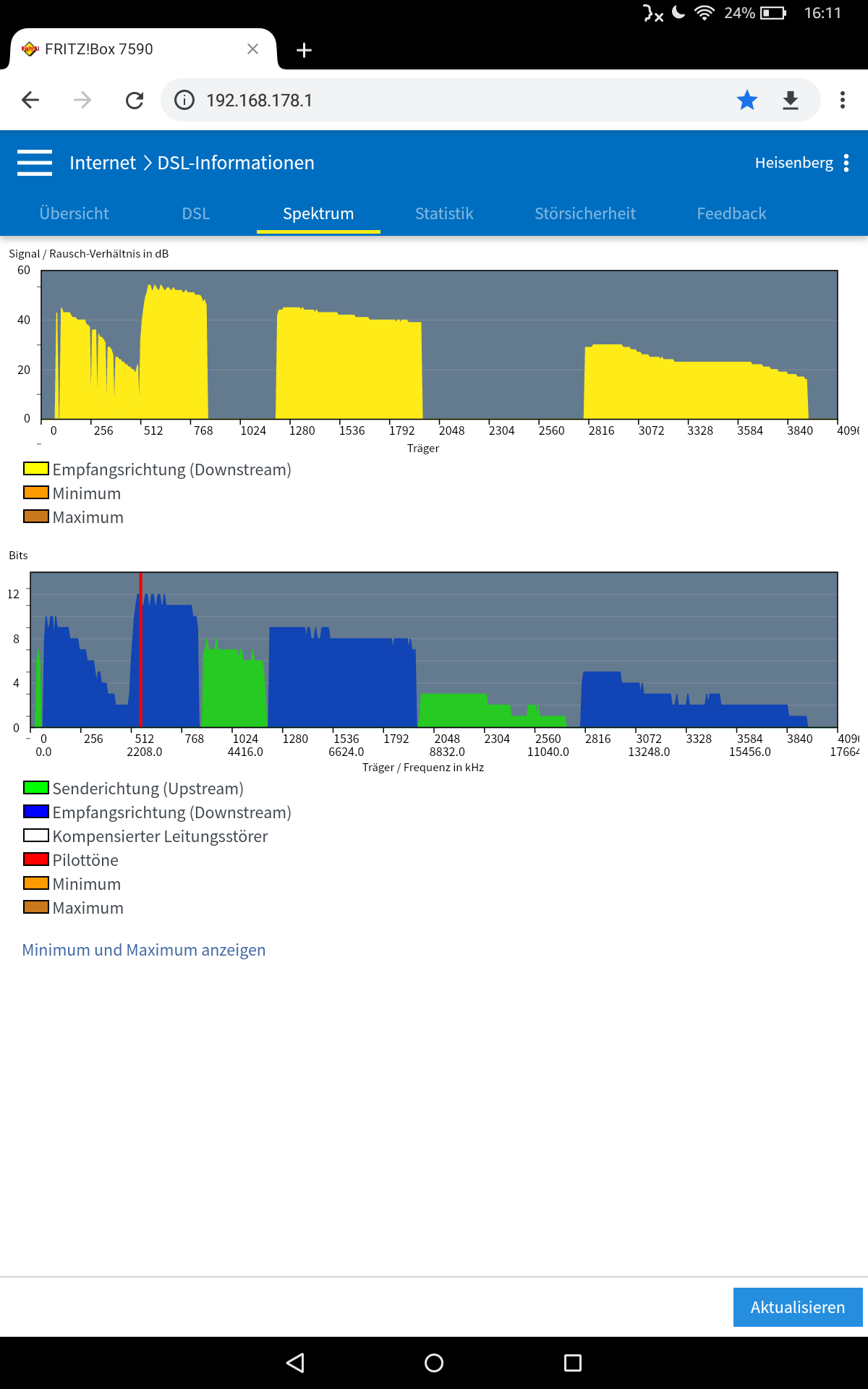

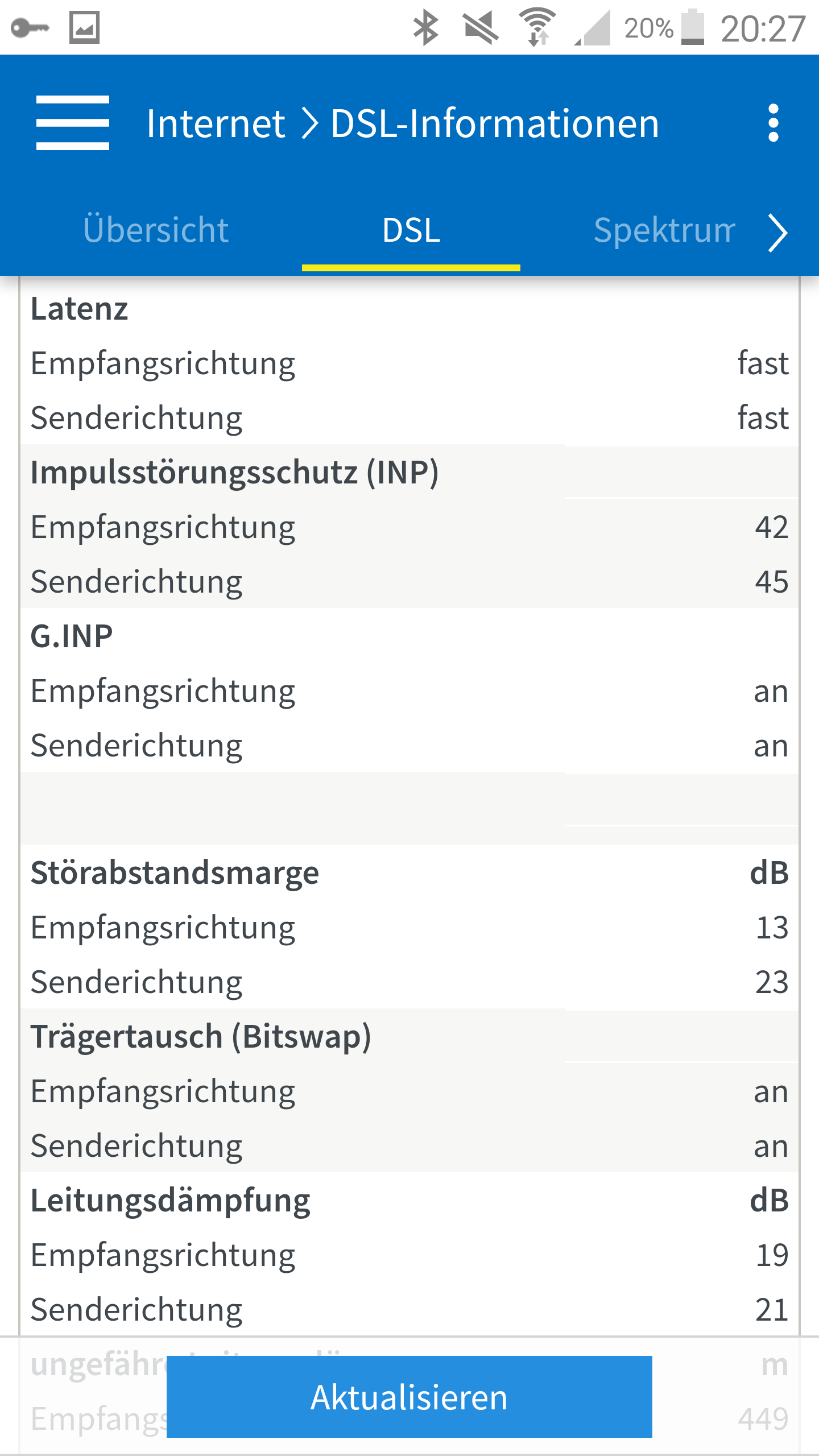

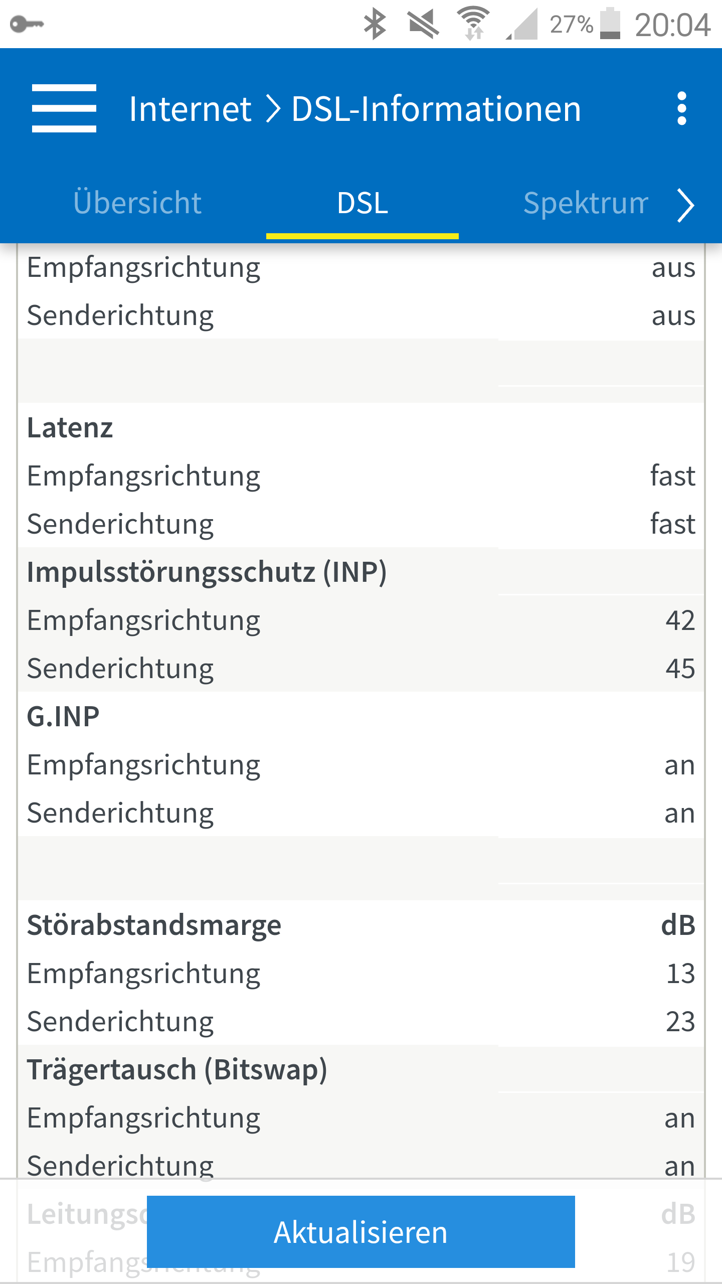

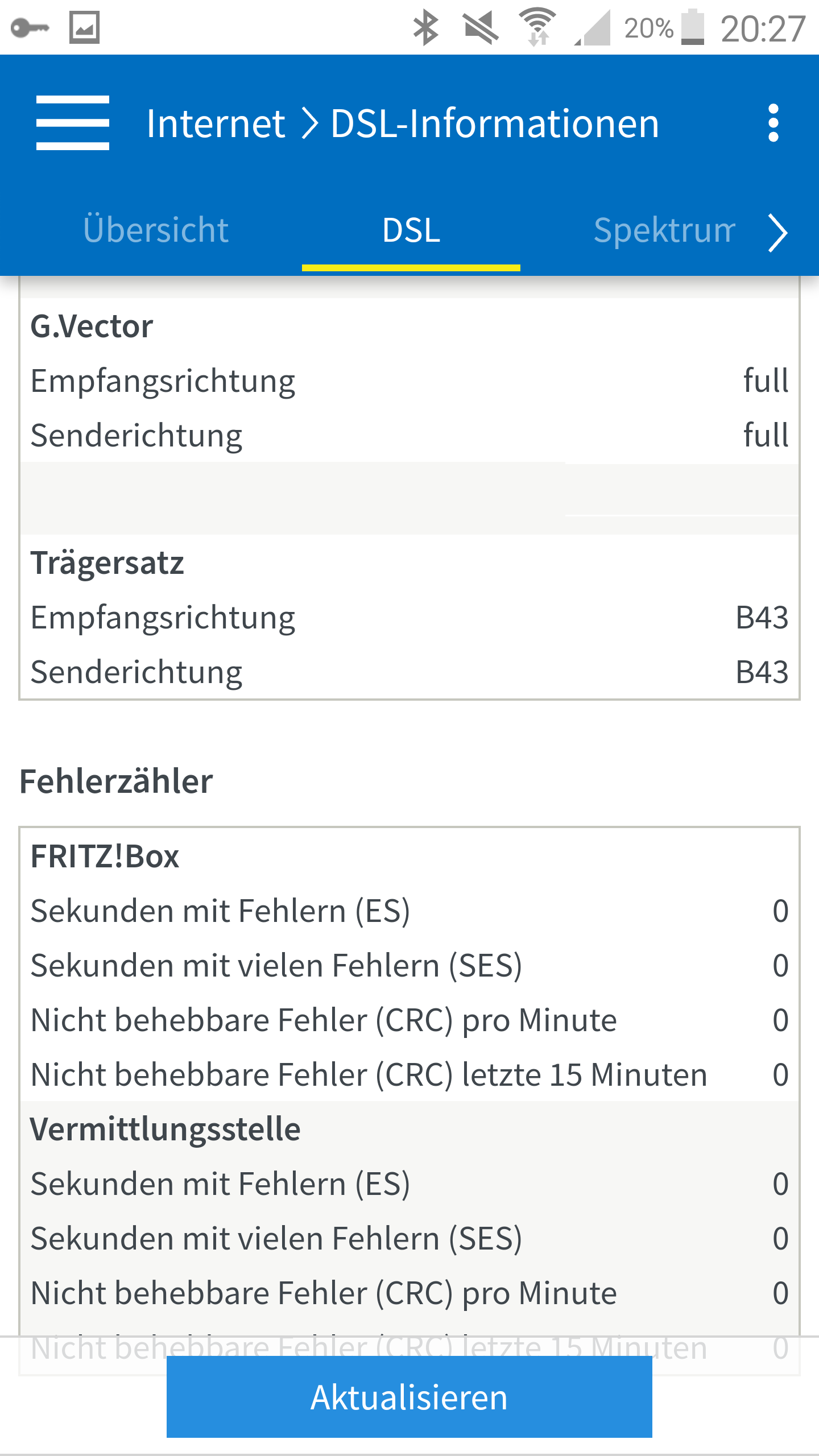

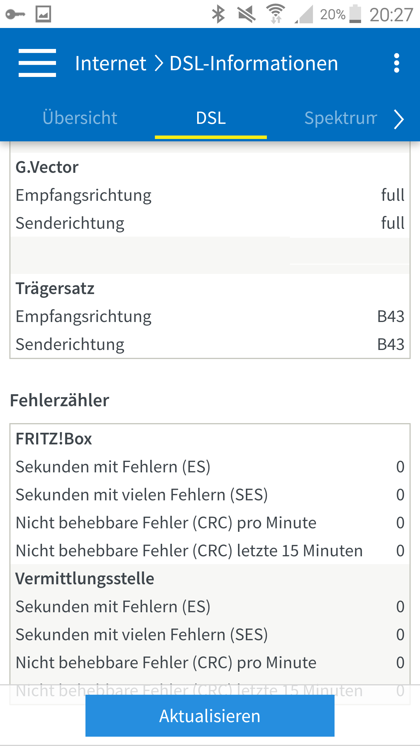

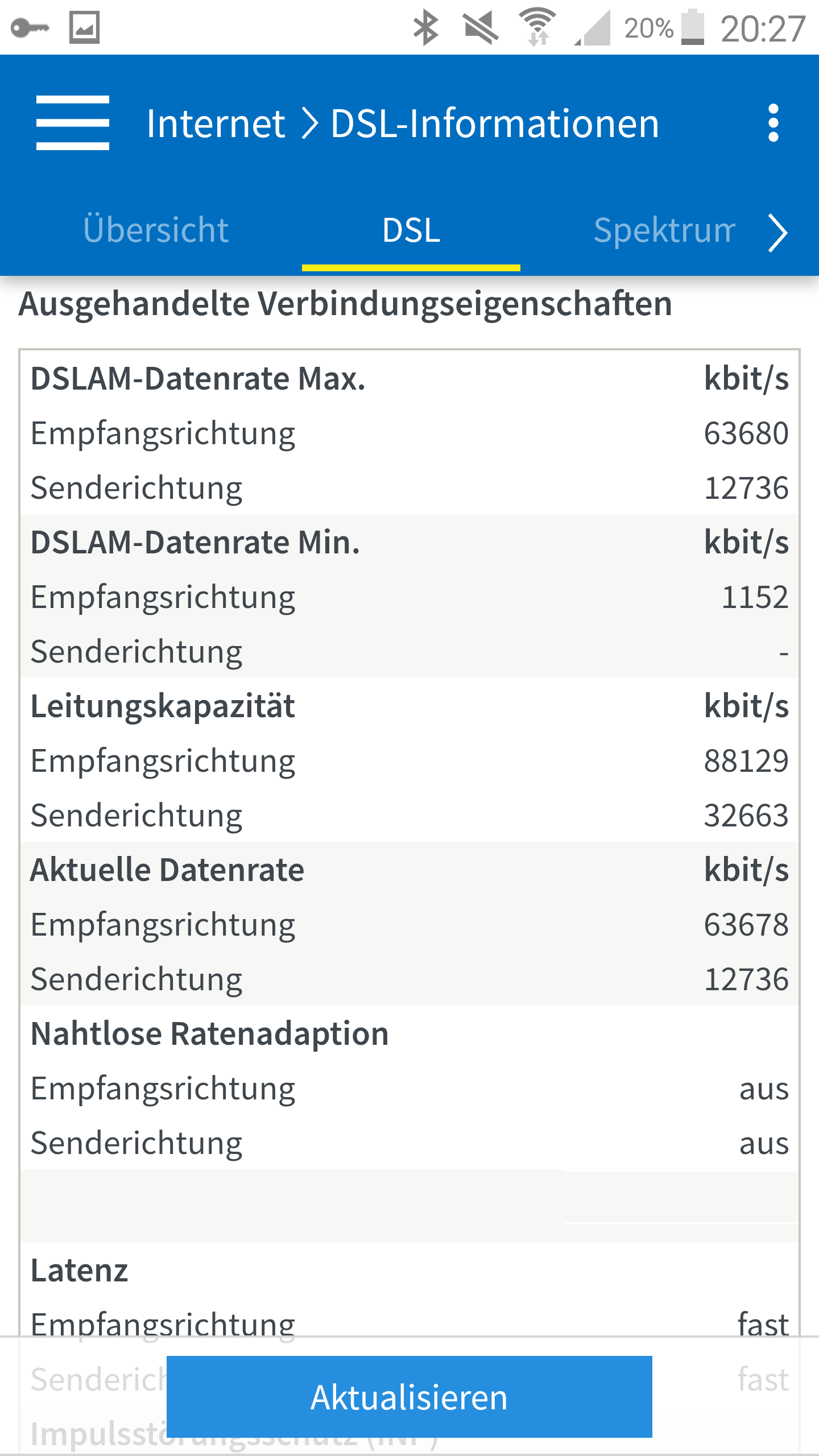

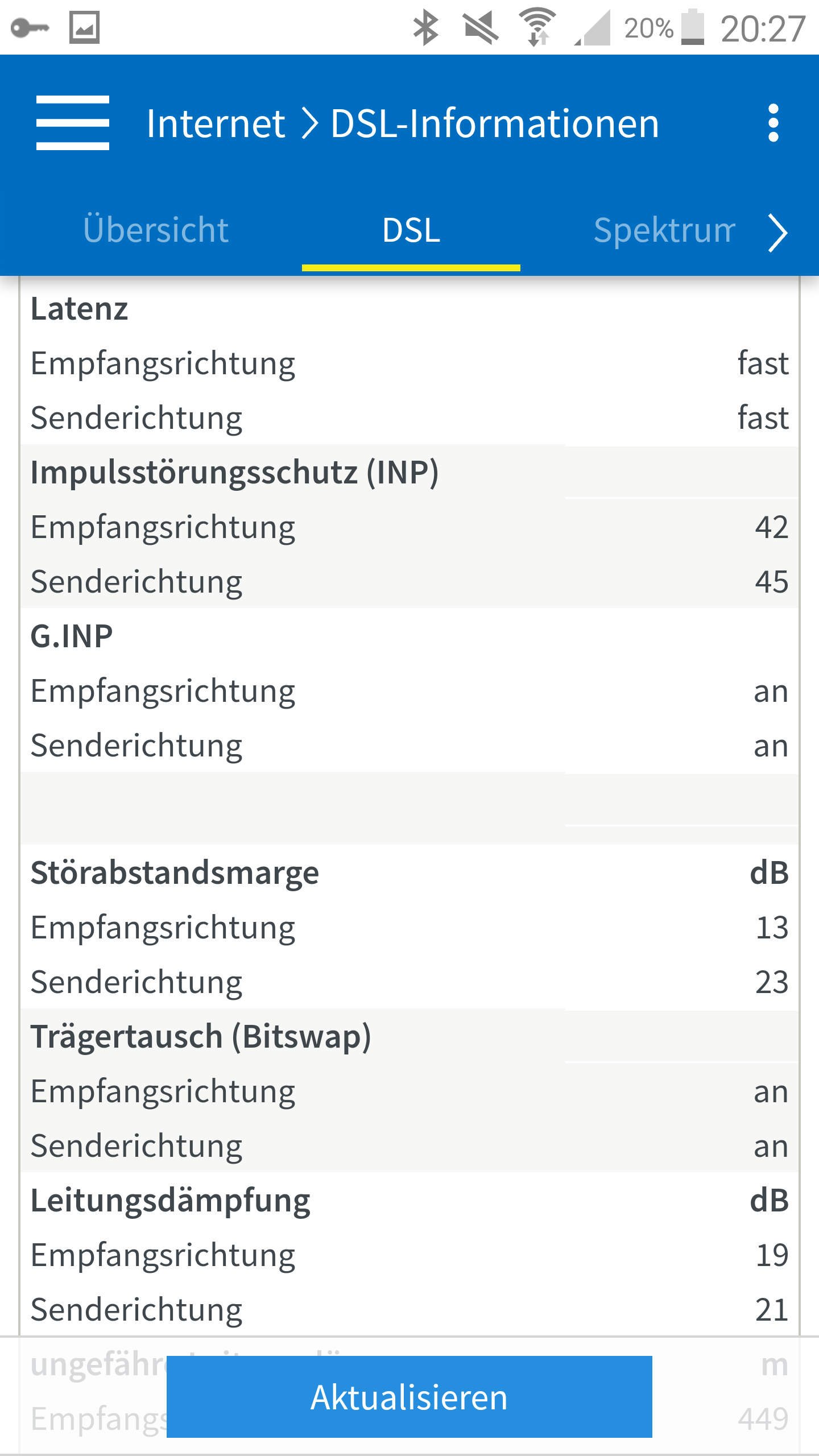

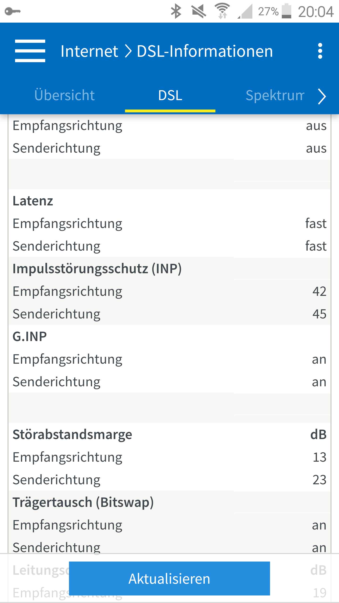

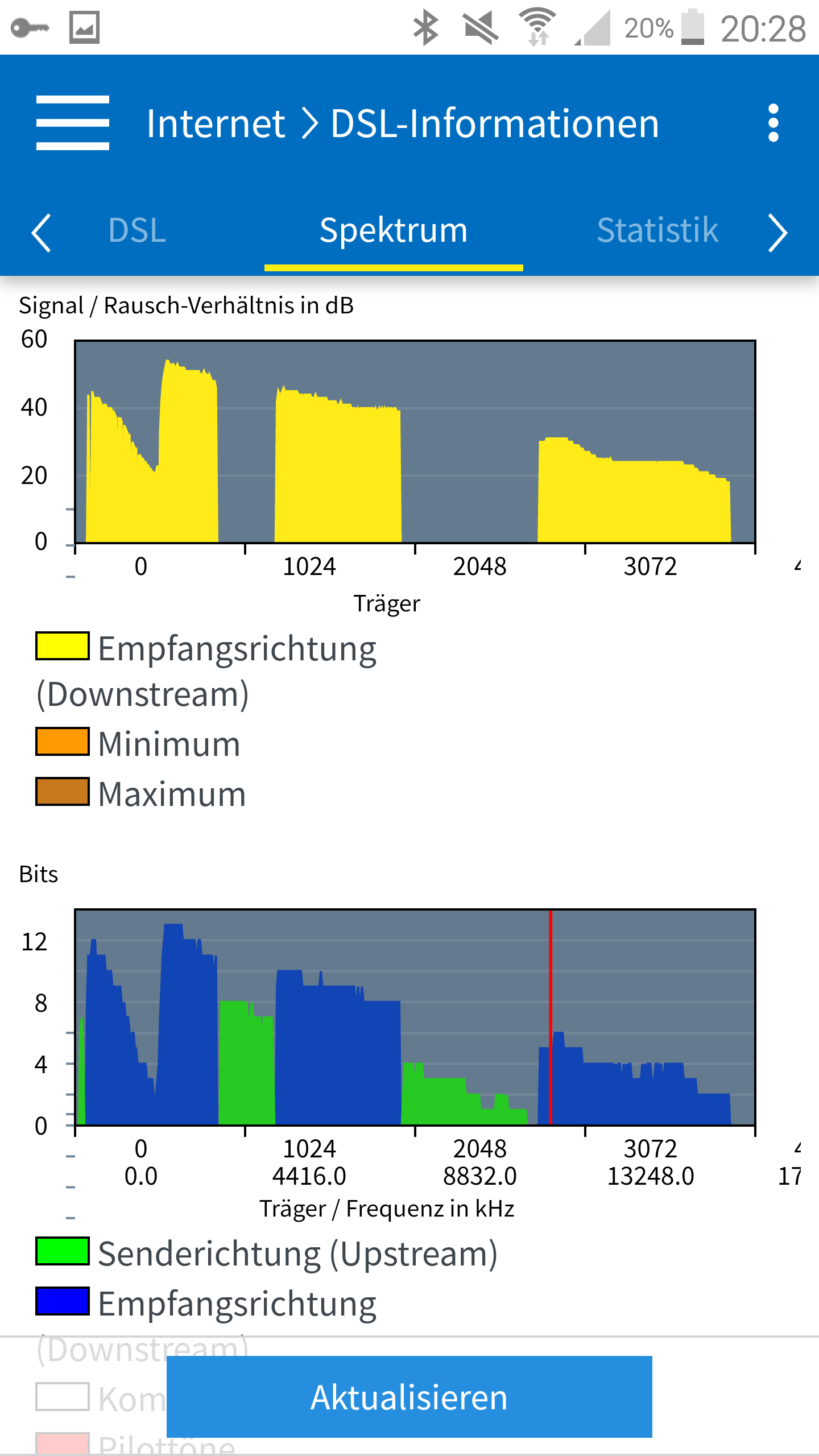

Hi, nachdem es denn einen Tag ganz schlecht mit der Geschwindigkeit aussah habe ich jetzt eine etwas schnellere Leitung als sonst und zwar ca. 57/11, bis auf heute aber trotzdem jeden Tag mindestens ein Abbruch.
Also wenn laut euren Techniker 110 im Keller ankommen würde ich gerne direkt eine 100 Leitung nehmen, wenn es denn endlich Mal alles laufen würde :)
PS: gestern hatten wir 2 Abbrüche, ein Mal "wie immer", und ein Mal durch ein Telefonat, telefonieren unterbricht hier wenn es mehrere Minuten lange Gespräche sind auch ab und zu die Leitung, und zwar immer gerne an den Tagen/Wochen an dem die täglichen sync Verluste auftreten.
PS 2: der Hausmeister hat das Kabel wohl vor unseren Einzug verlegt, euer Techniker hat beim Einzug damals schon gesagt dass es das falsche Kabel ist, und es da am Boden im Matsch und UV Strahlen keine 2 Jahre macht, der hat ihm dann geantwortet, dass es das sehr wohl das richtige Kabel sei, das ging paar Mal hin und her, und statt direkt zu handeln, ist es Wort wörtlich im Sand verlaufen, bzw jetzt noch mit etwas Kies bedeckt seit paar Wochen.
Die ganzen Nachbarn hier können oder wollen so manches nicht verstehen, oder freiwillig etwas verbessern, obwohl die ja alle auch betroffen sind.
Dann könnte euer Techniker beim nächsten Termin vielleicht Mal ein direktes Gespräch mit dem Hausmeister führen, und ihm dann genau erklären dass es die einzige Lösung ist die hier allen dauerhaft hilft, und eventuell zum enstören auffordern, vielleicht hilft das ja.
Es ist hier leider bei allen Dingen die wir melden extrem langwierig, und nur mit Fotos als Beweis usw wird ein überhaupt irgendwas geglaubt, und bis danach etwas gemacht wird dauert es wieder einige Zeit, es ist hier bei so einigen Dingen einfach nur zermürbend :(

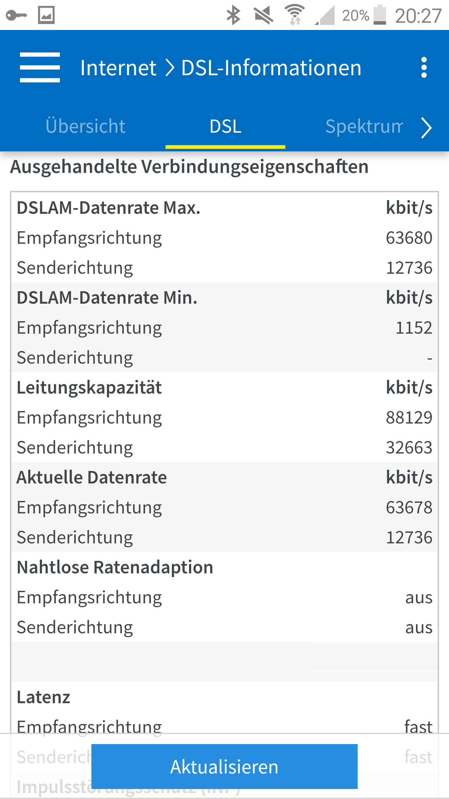

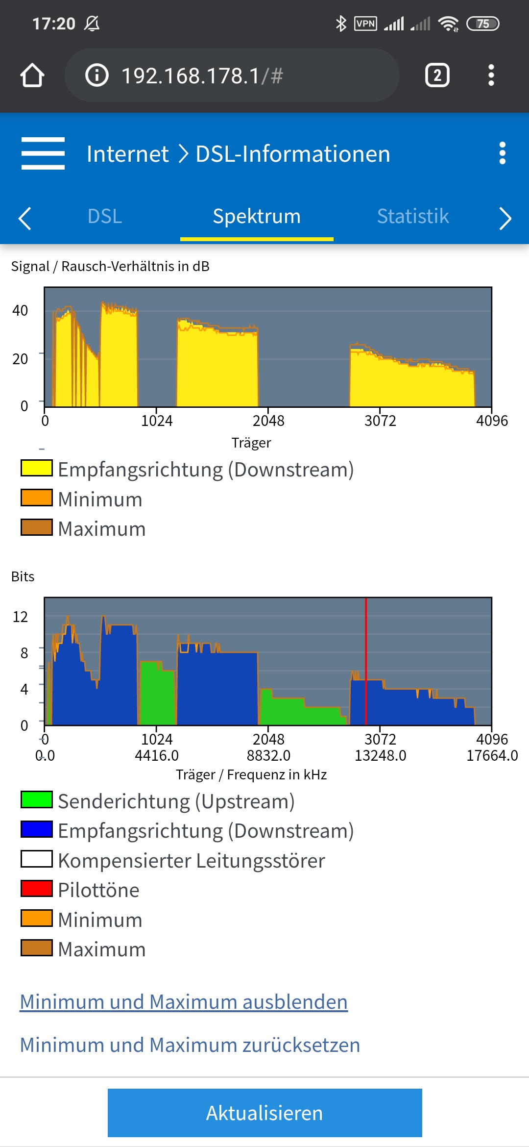

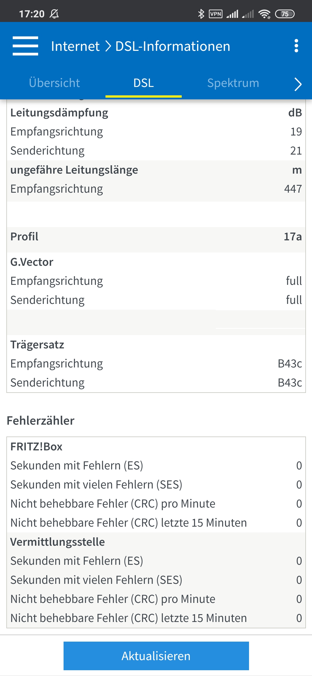

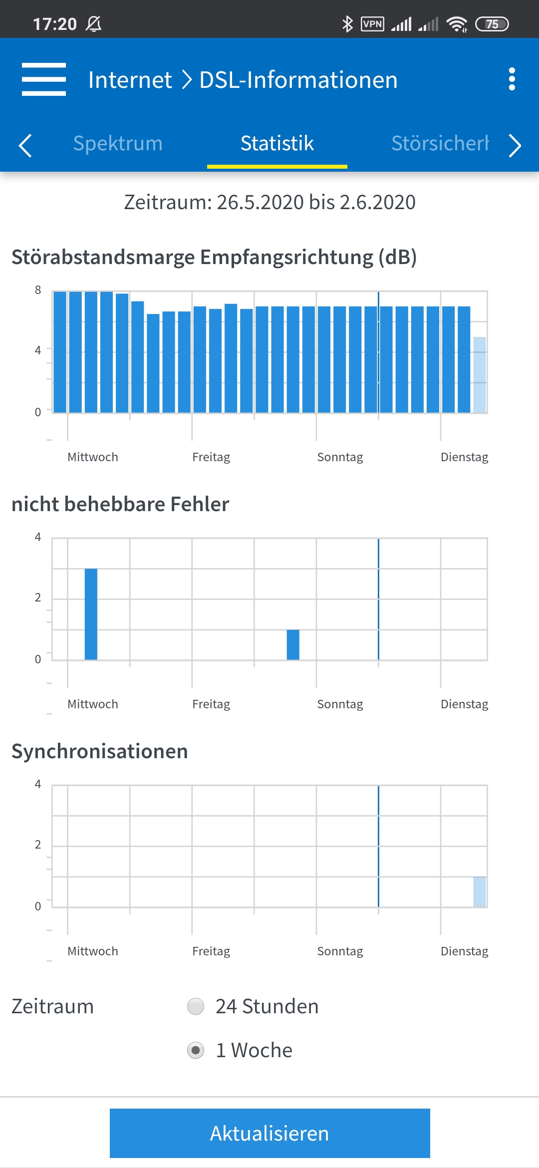

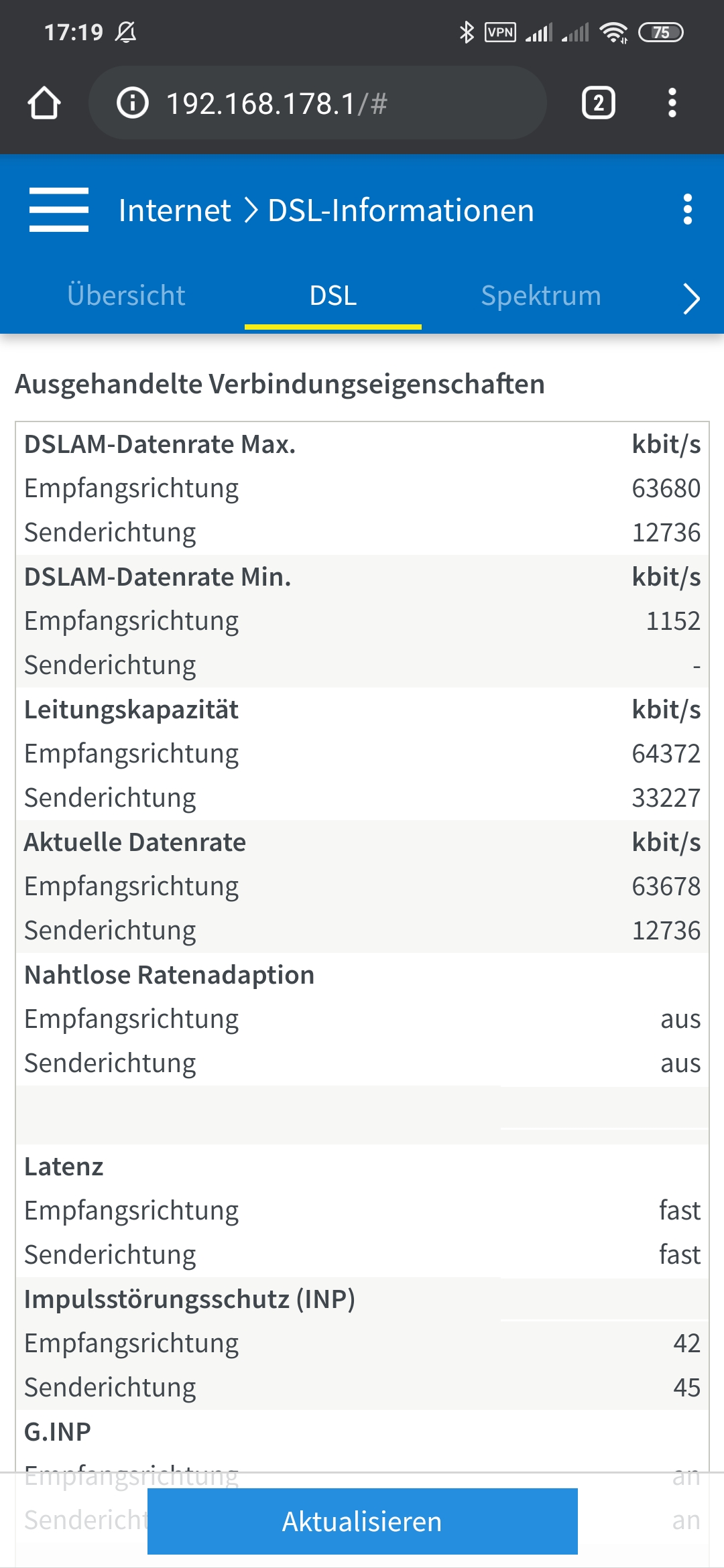

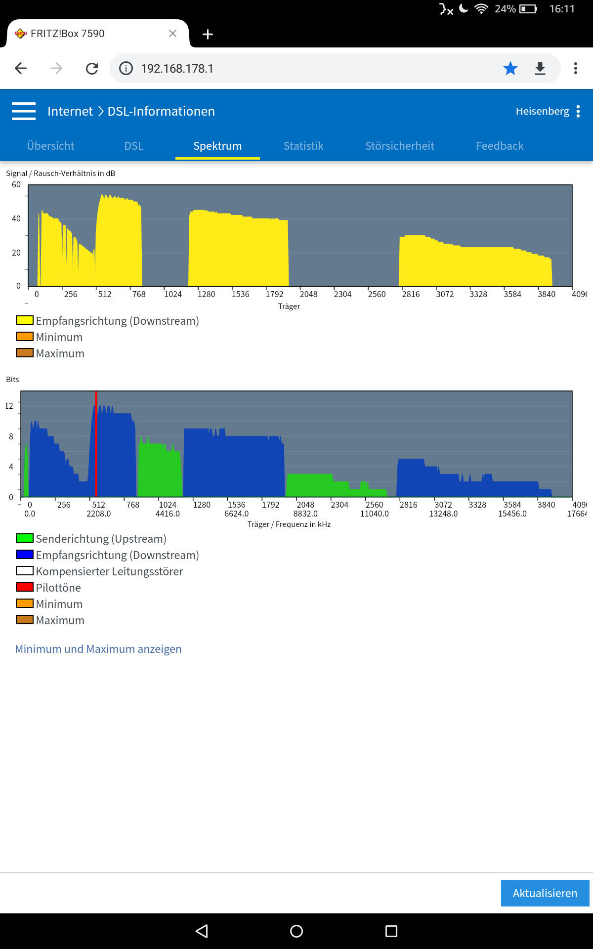

So nachdem wir hier wie immer ein halbes Jahr Ruhe hatten ist es jetzt wieder soweit, eben gerade um 17 Uhr den ersten sync Abbruch dieses Jahr, so wie jeden Sommer, wird dann wohl ab heute wieder täglich sein, bis zum Winter dann!
Wir hatten hier einen richtigen Techniker und Bauarbeiter auf dem Gelände, weil die neue Nachbarin garkein Internet hatte, es wurde zwischen Straße und apl ein Fehler an der Leitung gefunden und behoben, so richtig mit auf Graben und so, das wollte ich nutzen und die dazu bringen das neue außenkabel welches schon verlegt aber nicht abgeschlossen ist anzuschließen, das wurde mir explizit verweigert, und mir gesagt dass hier alles okay ist!
Also es ist wieder Sommer und es geht wieder los, draußen ist inzwischen wie gesagt ein außenkabel was eine gummiummantelung hat schon verlegt, es müsste verdammt noch mal nur angeschlossen werden, aber das wird mir verweigert, ich fordere die Telekom auf jemanden zu schicken und mir dieses Kabel zeitnah anzuschließen!
Oder auch jemanden richtiges zu schicken der die störquelle (Ursache) findet, das muss irgendwas mit Garten und Sommer zu tun haben, weil es nur in den sommermonaten ist, und dafür dann jeden Nachmittag!
Mfg
Ps: seit die neue Nachbarin hier wohnt und die Arbeiter da waren sind die Leistungswerte auch schlechter geworden!

Hi.. Also so wie ich das sehe ist deine störabstandsmarge mit 6 grenzwertig... Wie hoch war die sonst? Melde erneut eine störung wäre meine empfehlung!
Beste grüsse Karsten
Bevor die Bauarbeiter hier waren, war die störabstandsmarge doppelt so hoch!
es geht aber darum dass hier JEDEN Sommer ein Störer in die Leitung einstreut, das aus wechsel vom Kabel könnte die Symptome vielleicht lindern indem ich keinen syncverlust mehr habe, aber es wäre schön wenn auch die Ursache gesucht, gefunden, und behoben wird endlich mal!
Und ja der hausmeister hat das Kabel ja schon gelegt, anschließend muss es aber die Telekom, soweit ich das verstanden habe, und die Arbeiter haben es explizit verweigert die ich hier letztens wegen der Nachbarin waren!
Unser Problem dass jeden Sommer ein Störer ist besteht schon länger, jetzt haben wir eine neue Nachbarin deren Leitung war ganz kaputt, darum wurde hier auf dem Grundstück das Kabel geflickt in dem hier ein Loch gegraben wurde, da wurde gesagt dass jetzt alles gut ist, darum wurde das neue Kabel hier bei uns nicht angeschlossen, aber anscheinend hat dieses Problem gar nichts mit dem Störer der jeden Sommer kommt zu tun, sondern bezog sich explizit auf die Leitung der Nachbarin, aber die Bauarbeiter haben fest behauptet dass es das gesamt Problem behebt was ja nicht stimmt!
also muss jetzt noch mal ein Techniker kommen und hier das neue Kabel anschließt welches schon gelegt wurde, ab TAE-Dose darf man ja als privatperson nicht mehr dahinter dran rumfummeln!
und dann kann der sich auch noch mal direkt anschauen warum seit den Bauarbeiten, seitdem die Nachbarin jetzt auch eine Leitung hat, meine störabstandsmarge nur noch die Hälfte ist!
