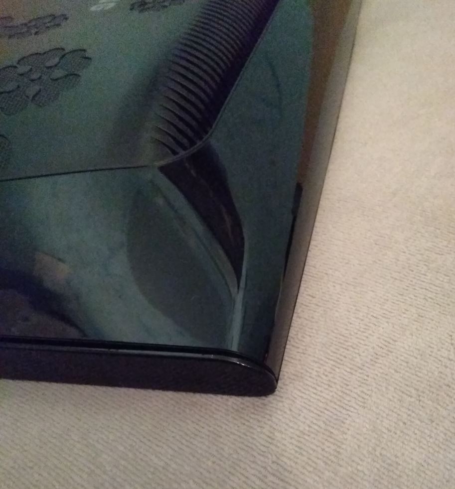

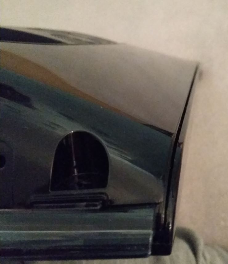

mein Samsung Syncmaster 2223 RZ Monitor funktioniert schlagartig nicht mehr (Bildschirm bleibt schwarz). Ich vermute, dass ein Kondensator defekt ist. Dies würde ich gerne mal nachschauen, allerdings habe ich das große Problem, dass ich das Gehäuse nicht geöffnet bekomme. Hinten an den Ecken sind zwei Schreiben, die habe ich schon entfernt. Ich kann dann zwar von hinten den Rand etwas abziehen, aber das funktioniert auch nur auf der Seite, an der keine Knöpfe sind. Auf der unteren Seite bekomme ich nur die Ecken leicht aufgehebelt, die Mitte hebt bombenfest. Mir kommt es so vor, als sei unten, wo die durchsichtige Leiste ist, noch irgendwo was verschraubt. Das bekomme ich absolut nicht ab, es ist auch schon ein kleiner Riss im Kunststoff entstanden, da ich etwas zu motiviert das Kunststoff aufhebeln wollte.
Weiß jemand wie man bei diesem Monitor das Gehäuse öffnet? Im Internet finde ich nichts dazu. Zwar gibts Videos von anderen Samsung Monitoren, aber meiner ist hinten etwas anders aufgebaut. Ich hab mal ein paar Bilder gemacht, aber da erkennt man auch nicht all zu viel.

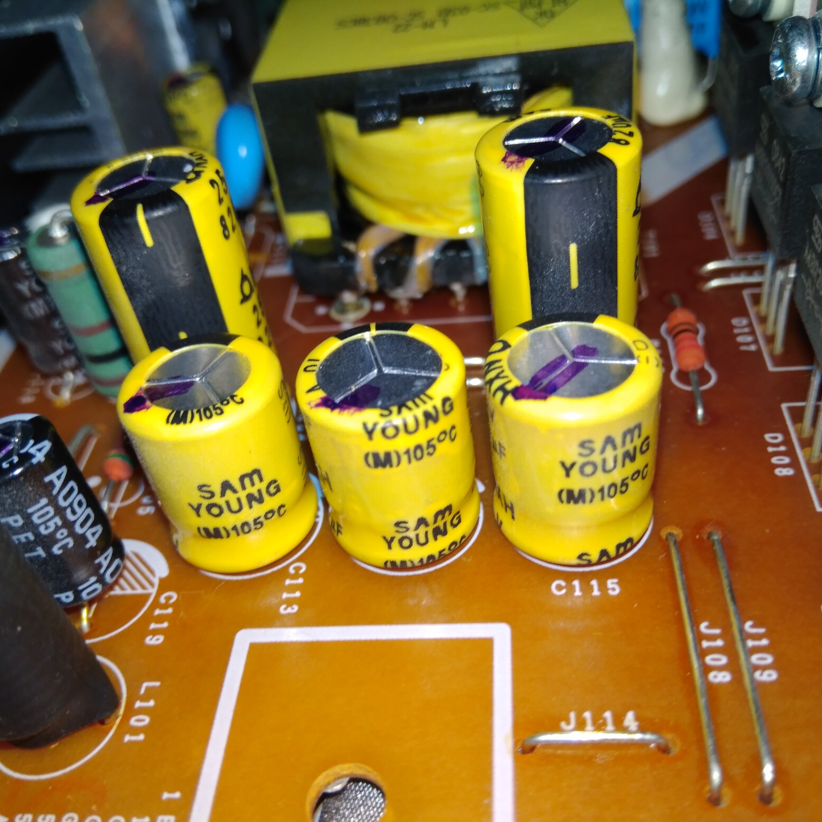

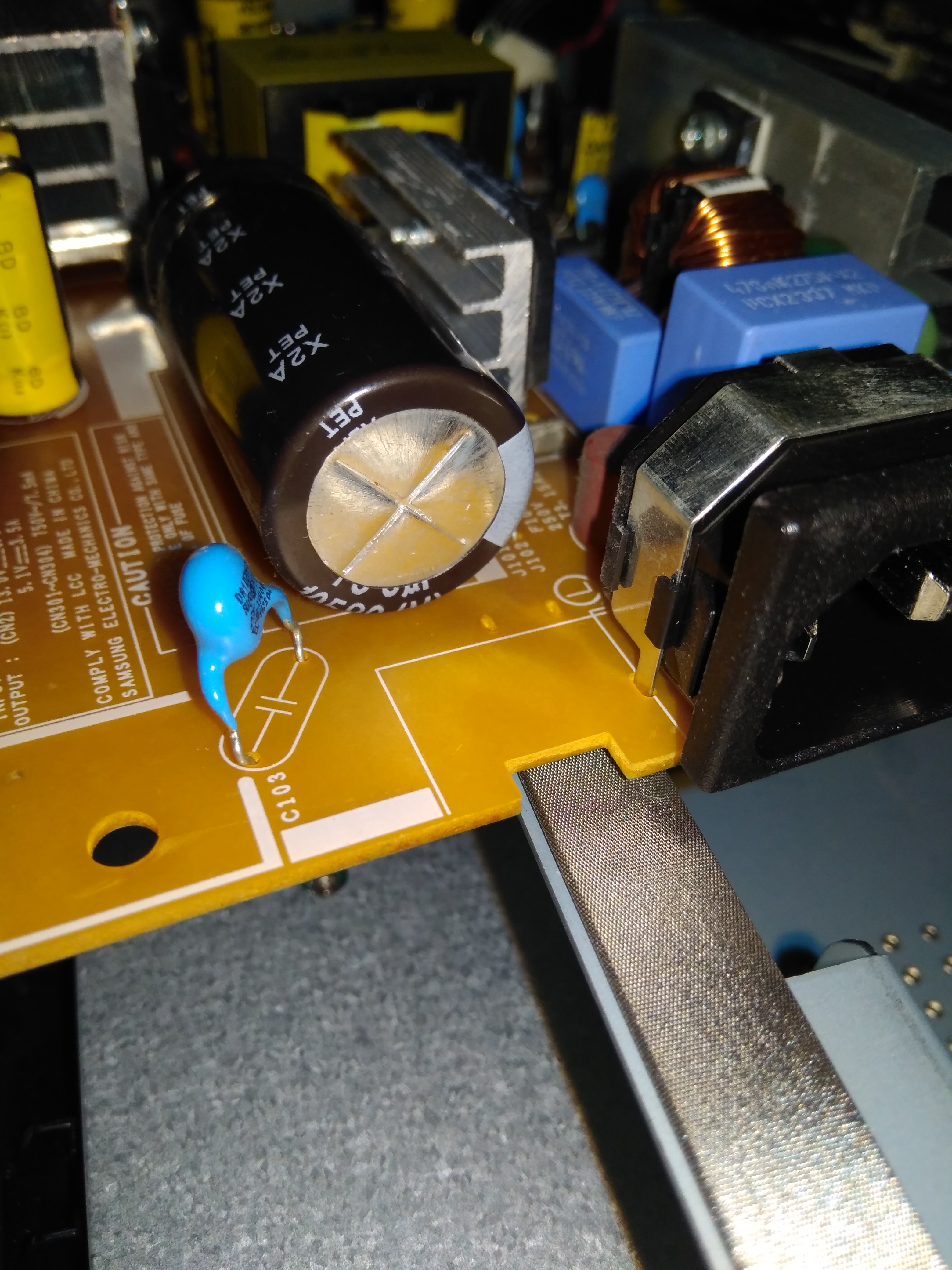

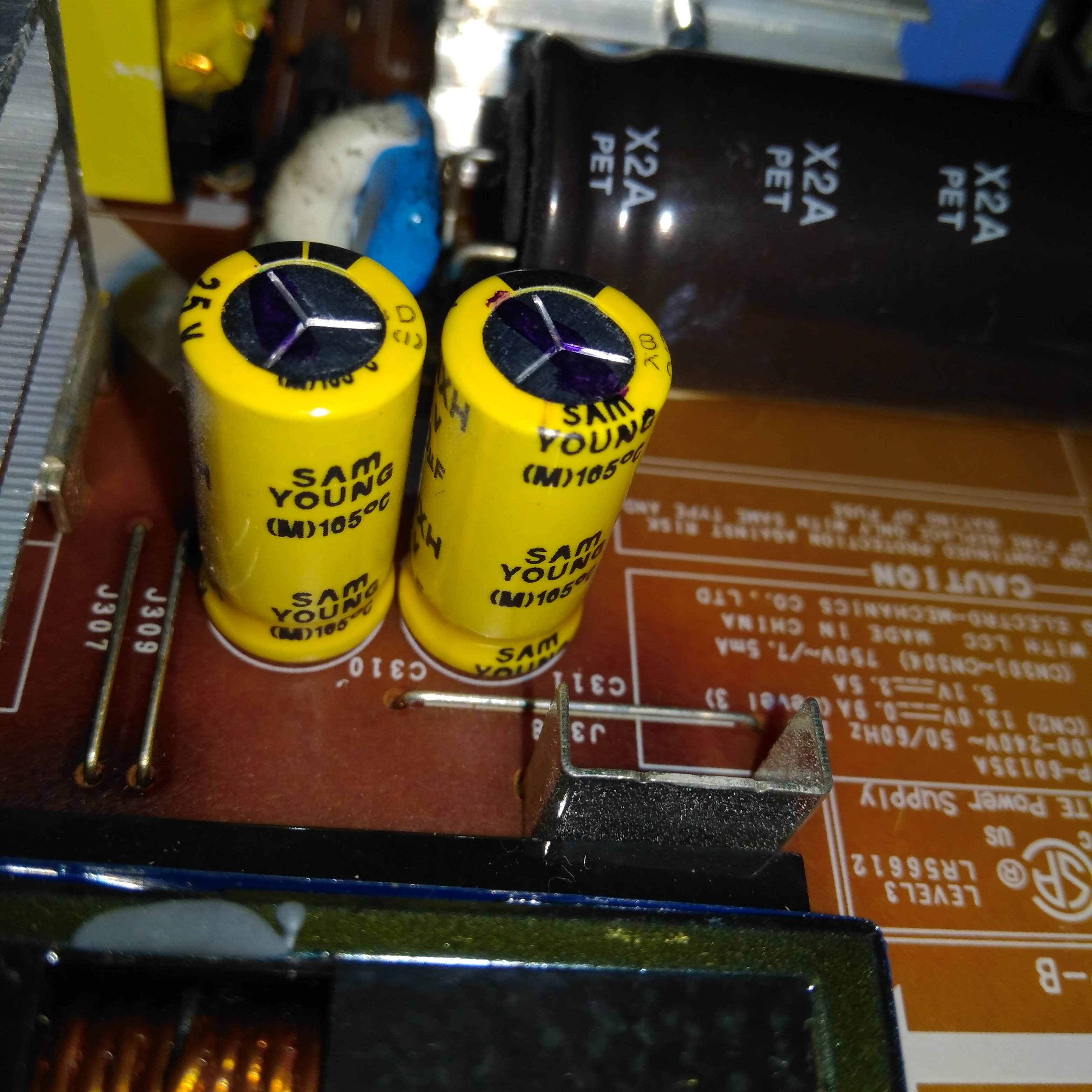

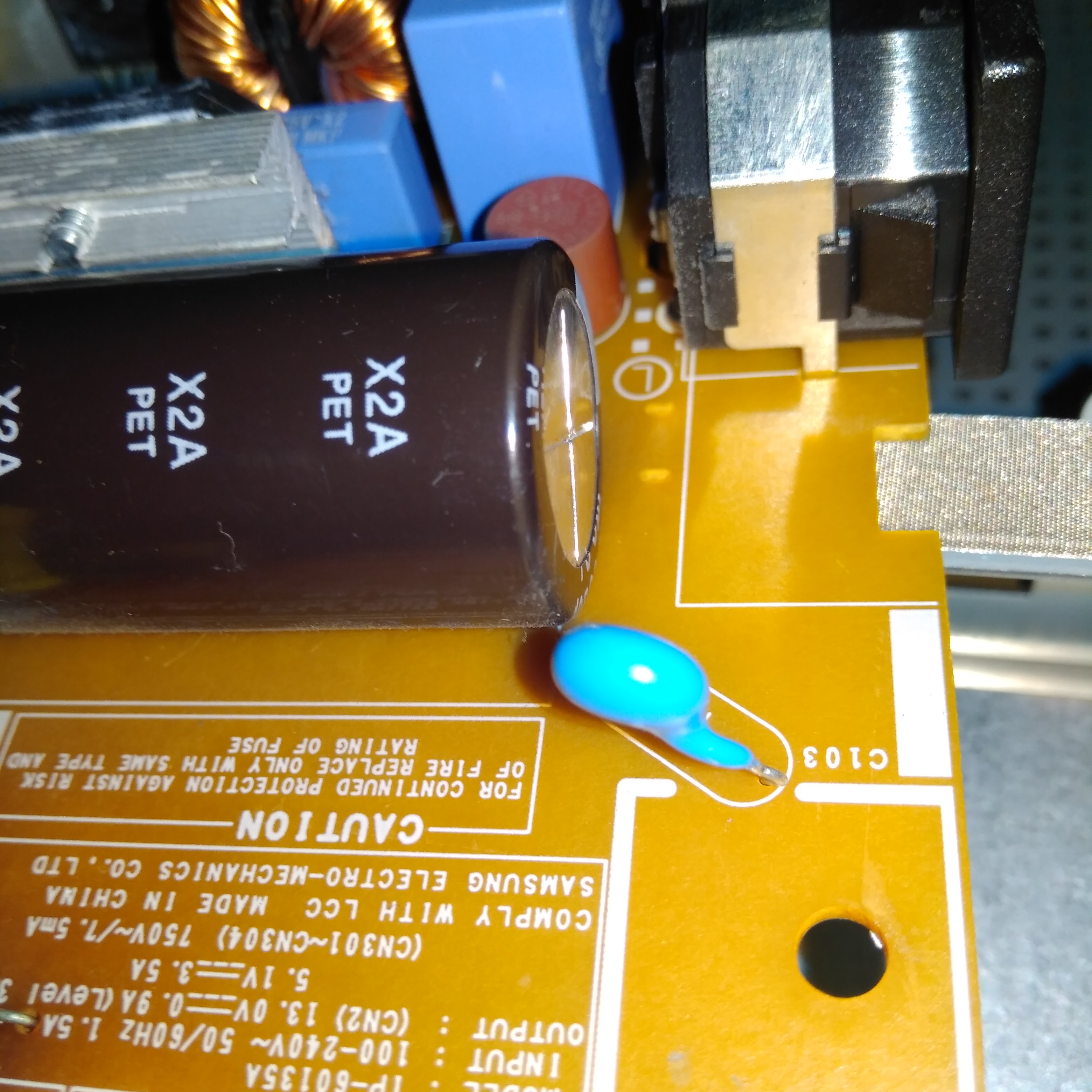

Nach weiterer Zerlegung, bin ich zu den Platinen gekommen. Eine für die Spannungsversorgung, die andere für die Elektronik, welche keine klassischen Elkos drauf hat.
Die Elkos auf der Platine sehen meiner Meinung nach noch gut aus, alle sind sehr glatt und absolut nicht aufgewölbt...
Der Monitor funktioniert wieder, ich habe nichts geändert. Lediglich alles wieder sauber zusammengebaut. Vielleicht hatte ja irgendwo ein Stecker einen schlechten Sitz.
